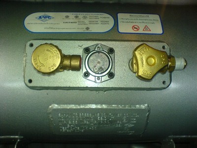

       อันนี้วาวล์ทองธรรมดา ผมใช้อยู่

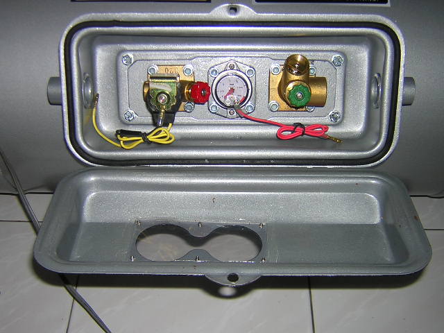

10:36
       วาวล์คู่ไฟฟ้าด้านจ่ายแก๊สครับ ใช้ไฟฟ้าเปิดปิด

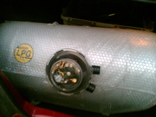

       อันนี้มัลติวาวล์ครับ ใช้ไฟฟ้าเปิดปิดเหมือกัน
