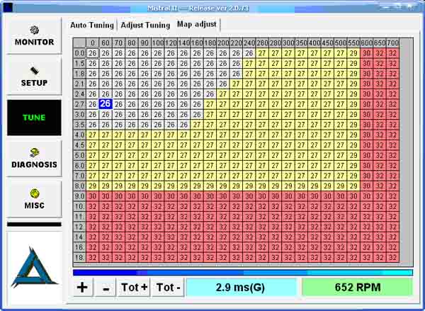

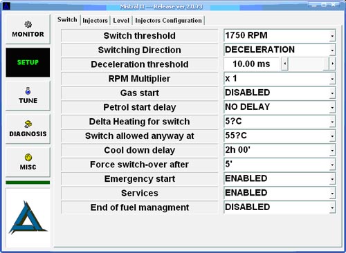

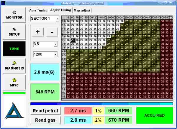

Auto จูนแบบเนียน ๆ แล้วครับ ก็ ยังเป็นอยู่ครับ หรือต้อง Reset ECU เครื่องก่อนหรือเปล่าครับ
เอาภาพมาให้พี่ดูครับ ว่าผมจูนได้ค่ายังงัย.... รบกวนพี่ yut ครับ

       Adjust Tuning ตอนที่ปิดแอร์ครับ
 จาก Yutcopter
 อาทิตย์, 30/7/2549
14:23
58.8.122.215
       ต้องจูนด้วยการวิ่งและใช้ AF วัดที่ปลายท่อครับ เทียบแก๊สกับน้ำมันให้เท่ากัน
