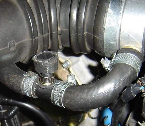

       ตำแหน่งติดมิกเซอร์ครับ (รูปมันเล็กครับไม่รู้วิธีลดขนาดภาพจังตัดเอา) หลังกรองอากาศครับ วิ่งดีสุด เลียนแบบ อ.แอ้มครับ ใช้ท่อต่อ Power Valve เป็นท่อน้ำโค้งเข้ารูปไม่ยาวเกะกะครับ

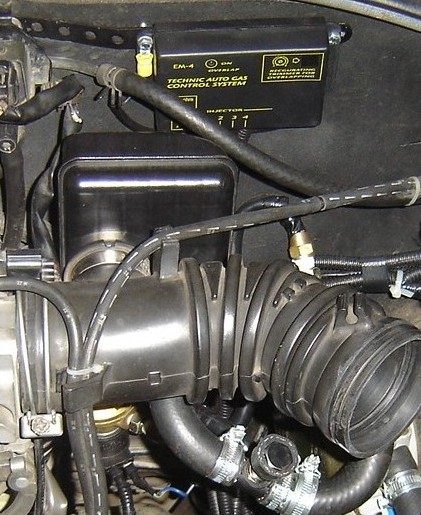

       ติดกล่องหลอกหัวฉีดไม่ให้เจาะตัวถังครับใช้เหล็กยึดเอา กลัวตัวถังรถเป็นสนิม ติดมามีเอนจิ้นโชว์ทั้งน้ำมันและแก็สวันแรก ถอดฟิวส์ ECU ออก 10 นาที ใส่ใหม่หลังจากนั้นไม่มาให้เห็นอีกครับ

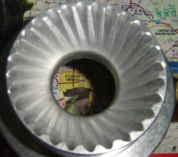

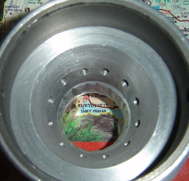

       มิกเซอร์ดัดแปลงเองครับ เดิมๆอัตราเร่งช้านิดนึงจัดการดัดแปลงซะเลยอยู่เฉยไม่ได้ ใส่เข้าไปรู้สึกเรียบขึ้น อัตราเร่งดีขึ้น จูนแล้วรอบเดินเบา 750 เปิดแอร์ 750 เครื่องไม่สั่นครับ ช่วยดูหน่อยครับวิจารณ์หน่อย รูปนี้ด้านหลัง

       ด้านกรองครับดัดแปลงเป็นรูปใบพัด คิดว่าน่าจะทำให้อากาศหมุนเป็นเกรียวผสมกับแก็สดีขึ้นครับ ตามความคิดผมเอง

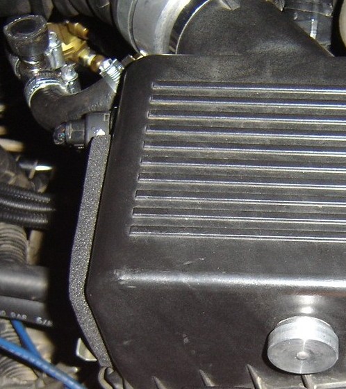

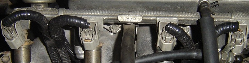

       เฮียเจ้าของร้านใจดีติดตัวลดอันตรายจาก Backfire ที่กรองให้ด้วยครับ แต่ไม่เคยเกิดหรอกครับตั้งแต่ติดมาเคยลองจูนบางก็ไม่เกิดครับ Auto change ทำงานจากอุณหภูมิน้ำครับ ความร้อนถึงเปลี่ยนเป็นแก็ส ตัววัดอุณหภูมิมาพร้อมในราคานี้ครับ ไม่ได้ซื้อเพิ่ม ต่อที่ท่อน้ำที่ส่งมาที่ลิ้นผีเสื้อครับไม่รู้ทำหน้าที่อะไร ส่วนการตัดต่อสายหัวฉีดทำได้สวยงามร้อยท่อเรียบร้อย ดูผิวเผินมองไม่ออกว่ามีการตัดต่อ

       การตัดต่อหัวฉีดครับ

       ช่วยวิจารณ์หน่อยครับ ปากมิกแบบนี้เป็นไง มีส่วนช่วยในการผสมแก็สกับอากาศดีขึ้นหรือเปล่า หรือต้องปรับปรุงอะไรอีกครับ ถามเซียนแก็สทุกท่าน และทุกๆท่านที่เข้ามาดูครับ ที่เล่ามาเป็นประสบการณ์จริงครับ ส่วนเรื่องความประหยัดยังไม่ได้จับไม่ค่อยใช้รถ พักบ้านพักที่ทำงานครับ ใช้ทีวิ่งทางไกลครับ เดียวรายงานอีกทีครับ
