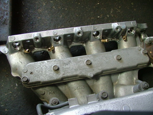

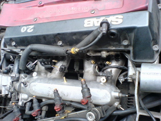

 จาก ice
 อังคาร, 25/7/2549
00:50
58.64.103.61
       saab รื้อยากหน่อยครับแต่ รื้อออกมาเถอะอย่างน้อยๆ ก้อมาล้างน้ำมันที่อยู่ในท่อไอดีออกครับ
เสียเวลาจริงครับ เพราะในรูปที่ให้ดูกว่าจะออกมาได้ก้อ ทั้งวันครับ รื้อเองนิหน่า แต่เราได้ถอดออกมาล้างแทบจะทุกอย่าง ไม่ว่าปีกผีเสื้อ ภายในท่อไอดีที่เต็มไปด้วยน้ำมันเครื่อง เปลี่ยนโอลิงหัวฉีดน้ำมัน อื่นๆอีกผลที่ได้ระบบน้ำมันเดิมนิ่งขึ้น ยังไงให้เค้าถอดออกมาดีกว่าครับ เสียเวลากับตังเพิ่มอีกนิดได้อะไรกลับมาน่าจะคุ้มค่าครับผม
 จาก วสันต์ Hovercraft
 อังคาร, 25/7/2549
19:43
61.7.140.147
       ดีครับน้อง ice ละเอียดถี่ถ้วนดีมาก ถอดก่อนแล้วค่อยเจาะ ทำความสะอาดท่อไอดีและลิ้นปีกผีเสื้อไปในตัว เราชอบล้างภายในอยู่แล้ว (ท่อไอดี)
