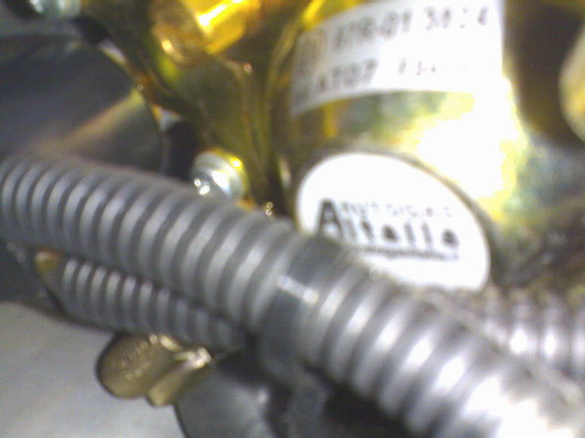

สงสัยว่าโดนร้านหลอกหรือเปล่า แพรเอารูปมาให้ดูแล้วค่ะ
จาก น้องแพร
อาทิตย์ที่ , 23/7/2549
เวลา : 11:01
58.8.100.254
อ่านแล้ว = 5150 ครั้ง
       หม้อต้มเขียนว่าข้างนบตัวเล็กว่าAuto gas
ข้างล่างเขียนตัวฬหญ่ว่าAitaliaหรือAitalleนี่ล่ะค่ะ (เห็นไม่ชัด มันวางลึกน่ะค่ะ)
 จาก น้องแพร
 อาทิตย์, 23/7/2549
11:02
58.8.100.254
       ถามช่างที่ติดให้แกบอกเนี่ยติดของโทมาเลยนะ
แต่ทำไมมันเขียนงี้นา....

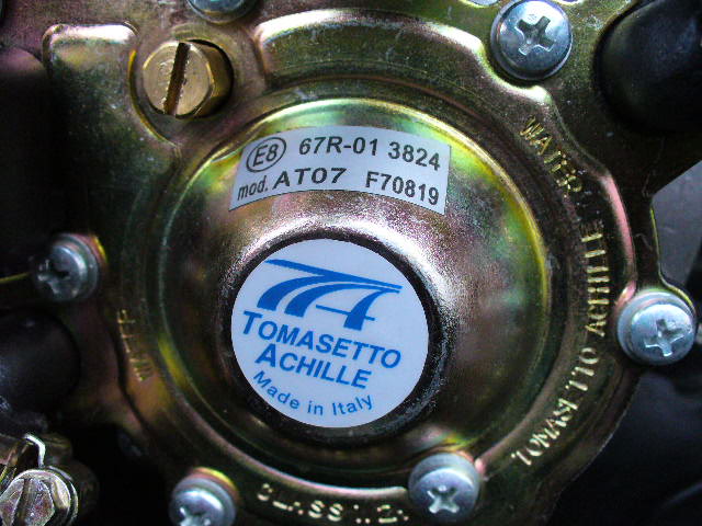

       อาจจะเป็นของเลียนแบบครับจากการสังเกตนะครับที่แผ่นป้ายสีเงิน มีอักษร คล้ายๆ กับโทมาเซตโต
Mod AT-07 และด้านซ้ายสกรูทองเหลือ เป็นตัวจูนหนักซึ่งปรกติแล้ว เป็นพลาสติกสีดำในรุ่นธรรมดา และทองเหลืองในรุ่นซุปเปอร์ในล๊อตหลังๆ ด้านซ้ายสุดเป็นติ๊กแก๊ส ตำแหน่งเหมือนกับโทมาเซตโตเลยครับ ดังนั้นอาจเป็นของเลียนแบบครับลองสังเกตุว่าด้านหลังมีสติกเกอร์ของบริษัท energy reform ครับ
รึเปล่าครับมันถึงจะเป็นโทมาเซทโตของแท้ครับ

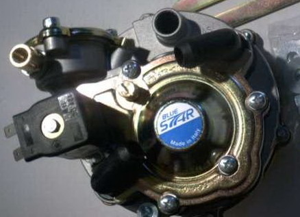

       ตอบง่ายๆครับ ไม่ใช่ของโตมา ครับ เป็นออโต้รุ่นใหม่เหมือนโตมาทุกอย่าง แต่ถูกกว่า เจ้าของร้านทำไมต้องบอกว่าโตมาก็ไม่รู้ ทั้งๆที่คุณภาพเหมือนกัน
 จันทร์, 24/7/2549
14:19
125.24.87.244
       ไม่ใช่ครับ ไม่เหมือนของผมครับ
 จันทร์, 24/7/2549
16:32
125.24.87.244

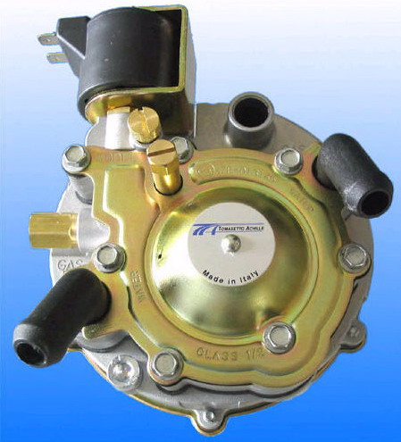

       Tomasetto ต้องแบบนี้

       ของคุณ 4A เป็นรุ่น AT 07 (หม้อซูเปอร์ 140 แรงม้าขึ้นไป) ยังมีรุ่น AT (หม้อธรรมดา 100-140 แรงม้า) อีกครับ

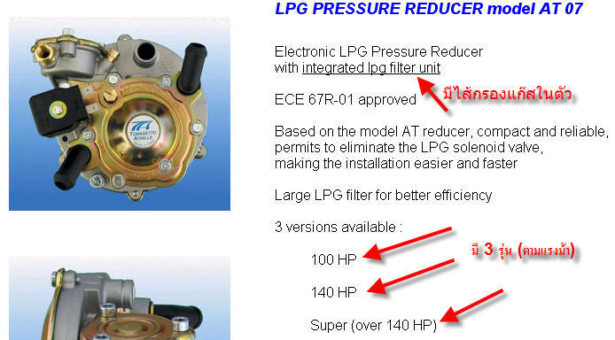

       เรียนคุณ Cocoa ผมลองเข้าไปดูในเว็บ tomasetto ที่อิตาลีแล้ว เข้าใจแล้วครับว่าแบบ AT กับ AT07 ต่างกันที่มีกับไม่มีฟิวเตอร์กรองแก๊สในตัว และแต่ละแบบมี 3 รุ่นให้เลือกตามแรงม้า ของคุณ 4A น่าจะเป็นรุ่น 100 หรือ 140 แรงม้า ไม่ใช่รุ่นซูเปอร์เกิน 140 แรงม้า ต้องขออภัยคุณ 4A ด้วยครับ

       มีภาพมาให้ทายครับว่าเป็น tomasetto at07 ปลอมหรือของแท้แต่แปะขายหลายยี่ห้อ
 จาก แพรค่ะ
 พฤหัสบดี, 27/7/2549
13:34
58.10.128.24
       ขอบคุณที่มาตอบกันมากมายนะคะ
อืม..ตอนที่ติดเนี่ย แพรยังไม่มีความรุเรื่องแก๊สมาก
รู้แค่ว่าของอิตาลีดัง
พอไปติดก็บอกร้านว่าเอาของอิตาลี
พอติดแล้วก็ดีไม่มีปัญหาอะไร
แต่เอาไปจูนหลังจากติดได้สองวัน ก็ลองถามช่างดูว่าไอ้ที่ติดให้น่ะของยี่ห้ออะไร
ช่างก็บอกว่า"ของโทมาเซทโต้ครับน้อง"
แพนก็เลยสงสัยน่ะค่ะ เลยเอามาถามเพื่อนๆในเว็บดู
มีเรื่องเดียวที่เป็นปัญหาคือ...กินแก๊สไปหน่อย
ถังแรกเติมไป400วิ่งได้แค่260โล
ถังที่สองเติมไป380 อยู่ระหว่างวิ่งดูค่ะ
 จาก แพร
 พฤหัสบดี, 27/7/2549
13:41
58.10.128.24
       ตอบคุณดวงดี
แพรติดแถวโชคชัย4ค่ะ
