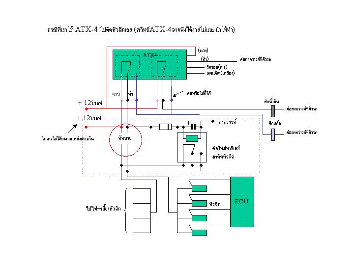

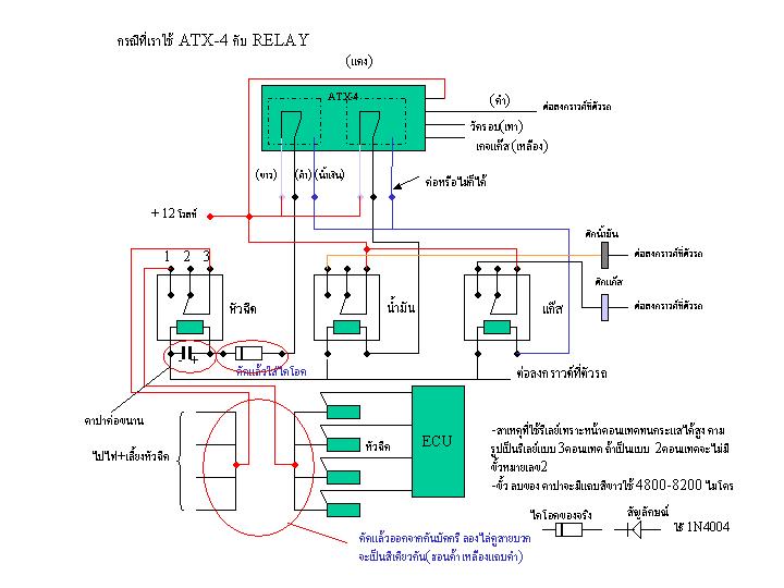

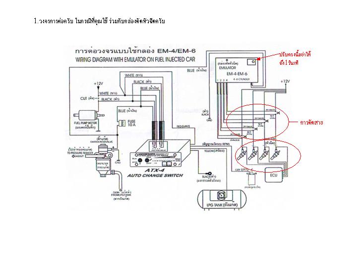

ท่านที่ถามเรื่องการตัดหัวฉีดตัดติกน้ำมันตัดติกแกสว่าทำอย่างไรดูที่นี่
จาก chch
อาทิตย์ที่ , 23/7/2549
เวลา : 10:40
203.146.104.35
อ่านแล้ว = 2510 ครั้ง
       ขอบคุณท่านเจ้าของรูปที่ 1 และหากมีวงจรของ auto switch แล กล่องตัดหัวฉีดแบบอื่น กรุณาลงมาหน่อยครับจะได้นำมาอธิบายให้ท่านที่ยังไม่ทราบได้เข้าใจกัน และและยินดีรับคำชี้แนะจาก เกจิทุกท่านครับ

       Relay กับ Coil ใช่ตัวเดียวกันไหมครับ

 จาก chch
 อาทิตย์, 23/7/2549
16:45
202.44.210.42
       ตอบ คห.ที่4
- คอย์เป็นส่วนประกอบของรีเลย์ เมื่อจ่ายไฟให้คอยก็จะถูกเหนี่ยวนำให้เกิดสนามแม่เหล็กแล้วดูดหน้าสัมผัส ถ้าหน้าสัมผัสเป็นแบบปกติเปิด ก็จะเปลี่ยนเป็นปิด กระแสก็จะไหลผ่านได้ แต่ถ้าหน้าสัมผสเป็นปกติปิดกก็จะเปิดออกกระแสไฟฟ้าก็จะหยุดไหล
-คอยล์เป็นส่วนประกอบของอย่างอื่นก็ได้เช่นหัวฉีด
*สรุปส่วนที่เป็นขดลวดของอุปกรณ์ไฟฟ้าทุกชนิดเรียกว่าคอยล์
 จาก AA-LPG
 พุธ, 2/8/2549
11:26
       ผมลองเปิดกล่อง ATX-4 ดู มีมัน Relay อยู่ในตัวแล้วครับ..ไม่รู้เพื่อวัตถุประสงค์เดียวกันหรือเปล่า
