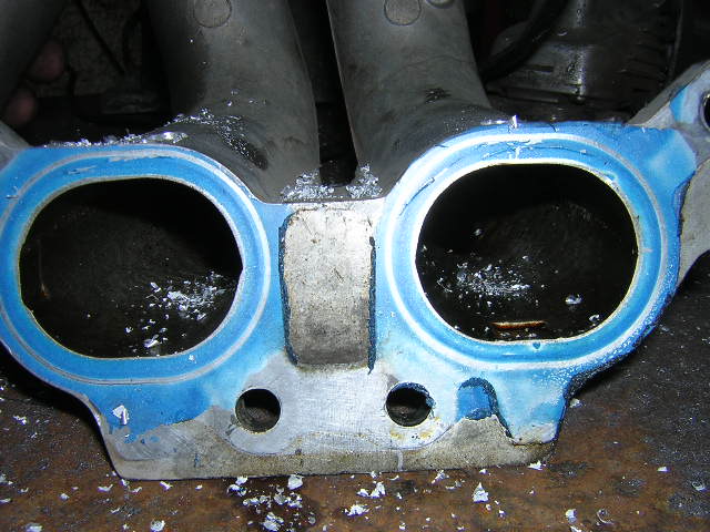

       เปิดดูแล้วแห้งเหมือนอิสานแล้ง ส่วนมากจะมีแต่เขม่ามาก ผมไม่มีภาพให้ดูเพราะไม่มีกล้องพูดมากไปเดียวเสียเพื่อนใช้แก็สด้วยกัน เพราะยังไงก็ยังคงใช้อยู่ตราบใดราคาน้ำมันราคาแพง เพียงว่าผมต้องซื้อหัวเชื้อเคลือบบ่าวาวล์มาใส่เพิ่มเป็นอันใช้ได้

       แห้งป่ะล่ะ ตอนถอดท่อไอดีมาเจาะเห็นเลยว่าเย้ม วาล์วไอดี ยังไงก้มีหล่อลื่น วาล์วไอเสียนี่สิ 300องสาหลังการจุดระเบิดจะเอาอะไรไปหล่อลื่น มันต้องแห้งอยู่แล้วครับ วาล์วไอเสีย มีแต่เขม่า ดูอย่างเครื่องยนต์มอไซ 4 จังหวะสิ สนิมแดกท่อซะ เพราะมันแห้ง แต่พอเป็น 2 จังหวะปุ๊บ ไม่แห้ง แถมท่อตันอีก
ไม่มีสารใด ๆ ไปเคลือบวาล์วไอเสียได้หรอก
