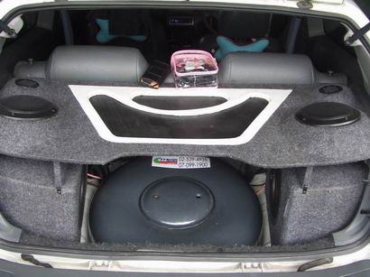

       ติดตั้งถังโดนัทมา 55 ลิตร แล้วเติมไม่เต็มถังเติมได้ 32 ลิตรน่ะครับ ขับจนหมด เครื่องกระตุกแล้วกระตุกอีก จะดับแล้วจะดับอีก จนไม่มีแก็ส แล้วไปเติมใหม่ ก็32 ลิตรครับ น่าจะเป็นเพราะอะไร 85%ของถังต้องได้ 46ลิตร ไม่ทราบว่าป็นเพราะอะไร ต้องบอกกับช่างว่าอย่างไร
รบกวนด้วยครับ

       ถังโดนัทมัลติวาล์ว ถ้าเติมเร็วปั๊มจะตัดเหมือนว่าเต็มแล้ว แต่..จริงๆยังไม่เต็มครับ
ต้องบอกเด็กปั๊มให้เติมแบบช้าๆ (โดยลดวาล์วจ่ายที่ตู้หรือหัวเติมลง) ก็จะเติมได้ประมาณ 47 ลิตรครับ

       ผมติดตั้งถังโดนัทมา 53 ลิตร แล้วเติมได้ 32 ลิตรเพราะ Multivalve ตัดที่ 85%ของถังแต่เป็นลูกลอยเลยเด้งตัดก่อน 42 ลิตร ต้องบอกเด็กปั๊มให้เติมแบบช้าๆ (โดยลดวาล์วจ่ายที่ตู้หรือหัวเติมลง) ก็จะเติมได้ประมาณ50-51 ลิตรครับ

       ขับจนเกลี้ยงถังจนเครื่องดับไป แล้วไปที่ร้านให้ไล่ลมในถังออกตั้งแต่บ่าย3จน3ทุ่ม หมดเกี้ยงแล้วเติมใหม่ได้ 44 ลิตรครับ หมดไปเรื่องนี้

       เกขถังเป็นแบบ 30K - 100 โอมครับ เรียกว่า AEB standard sensor type 1050 ครับ ใช้กะสวิตย์แบบไหนเอ่ยถ้าเป็นสวิตย์ ที่ไทยทำส่วนใหญ่ต้องใส่ค่า R แปลงอีกที ถ้าเป็นสวิตย์ของอิตาลีส่วนใหญ่จะตรงครับ ยกเว้นต่อสายผิด ส่วนเรื่องการเติมนะครับเท่าที่เจอปัญหามาเกิดจากการที่ใส่วาร์วไม่ถูกต้องเกือบทั้งหมดครับ ยังไม่เจอปัญหาจากตัววาร์วเลยครับ ที่เติมได้น้อยอาจจะเนื่องมาจากมันดูดไปใช้ได้ไม่หมดจริงๆครับ เท่าที่ใสมาในรถประมาณ 7 เดือน ถัง 55 ลิตร ถ้าหมดจริงๆเติมได้ประมาณ 40 ลิตรในครั้งแรก และถ้าเติมก็อก 2 ต่อจะได้ประมาณ 50 ลิตรกะอีกนิดหน่อยครับ แต่นานๆถึงจะเติมก็อก 2 ซักทีเอาไว้แต่ตอนไปต่างจังหวัดอย่างเดียวครับ

       การตัด หรือ เติมไม่เข้า หรือ เติมไม่เติม นั้น
มาจากสองกรณีใหญ่ๆ
1 แรงดันในถังสูงเกิน จึงเติมไม่เข้า(ไม่กล่าวถึง)
2วาวสั่งตัดโดยลูกลอย ลูกลอยบอกว่าเติมก็จะตัด ฉะนั้น มันสำคัญที่ลูกลอยนี่แหละครับ ซึ่งไม่ค่อยจะตรงสักเท่าไหร่

       ของผมถังโดนัท 51 ลิตร เติมได้เต็มที่ 47.91 ลิตร (แบบเติมช้า)
ราถัง + วาวล์ 16000 บาท ถังอิตาลี GMC

       ถังรุ่นเดียวกับผมเลย เติมได้เต็มที่ 45 ลิตรครับ เป็นที่ปั๊มก๊าซ เพราะบางปั๊มขายก๊าซหนัก บางปั๊มขายก๊าซเบา วิธีแก้ปัญหา ผมใช้วิธีไล่ลมครับ หรือไม่ก้อติดเครื่องเดินเบา จนก๊าซหมด ถ้าวิ่งกระตุกๆ ติดเดินเบาก้อประมาณ 3 ชม. หมดถังแน่ แล้ววิ่งน้ำมันไปเติมใหม่ ครับ
อยากพยายามเติมอัดเข้าไป จะได้ให้ลูกลอยดันแขนพลาสติกในวาล์วหัก ทีนี้ เกจไม่ขึ้นเลยครับ
*** ผมแก้โดยถอดวาล์ว มาต่อให้สายดูด ยาวขึ้น กะให้แขนลูกลอยมาดันที่ต่อพอดี ไม่ดันส่วนที่พลาสติก แล้วหาบุชทองเหลือง(บุชประตู) อัดให้ส่วนที่เป็นตัวตัดวาล์วเวลาลูกลอยๆสุด ที่เป็นลักษณะครึ่งวงกลม ให้เป็นวงกลม ครับ วาล์วจะไม่ตัด เติมได้เต็มที่ครับ 53 ลิตร แต่ใช้ๆไป ลมจากบรรดาปั๊มที่แถมมาจะทำให้เรา เติมได้แค่ 45 เองอะครับ ลองดู
