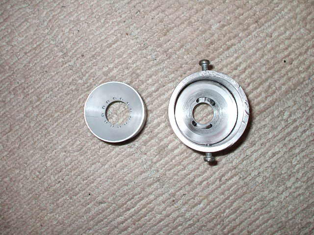

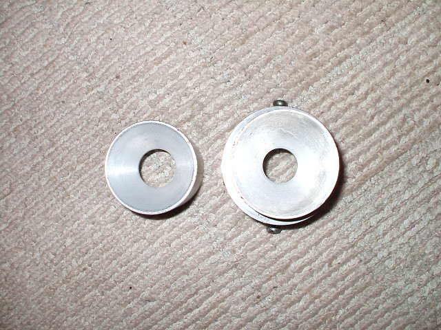

       มิกเดิมครอบหน้าปีกผีเสื้อ ขนาด 22 มม. รูปด้านขวา ของใหม่รูด้านซ้าย มิกแบบฝัง ขนาด 58 มม .ราคา 350 บาท เดิม รูมิก 24 มม. ไปกลึงเป็น 25.5 มม. เสียค่ากลึง 50 บาท

       เปรียบเทียบด้านหน้า มิก

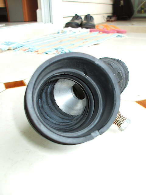

       จัดเเจงเอาท่อเดิมมา เเล้วยัดมิกเข้าไป ได้พอดี ไม่เเน่นหรือหลวมไป

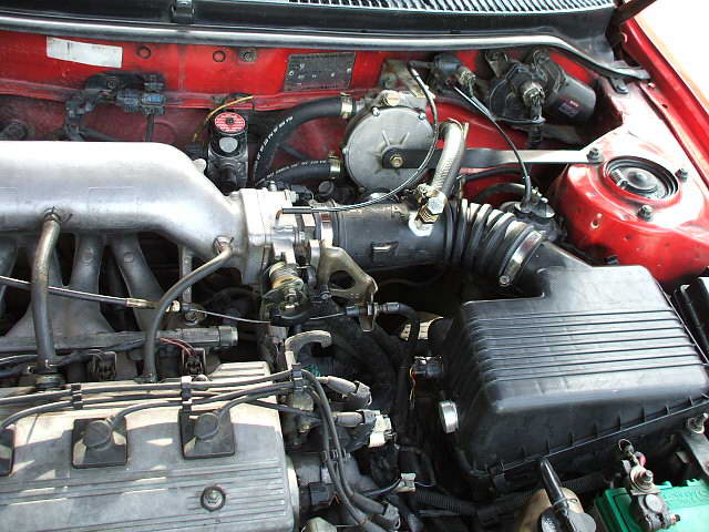

       รูปอีกด้าน

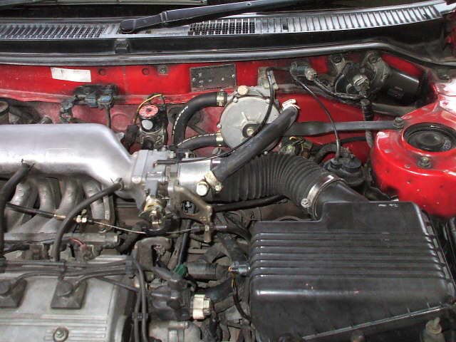

       เสร็จเรียบร้อยก็ประกอบ

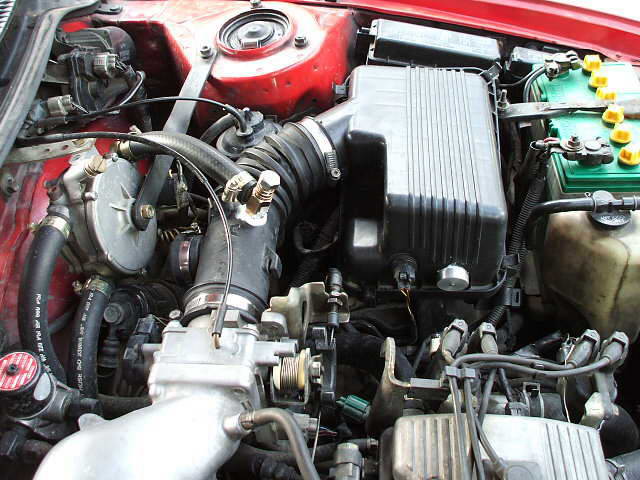

       อีกด้าน
