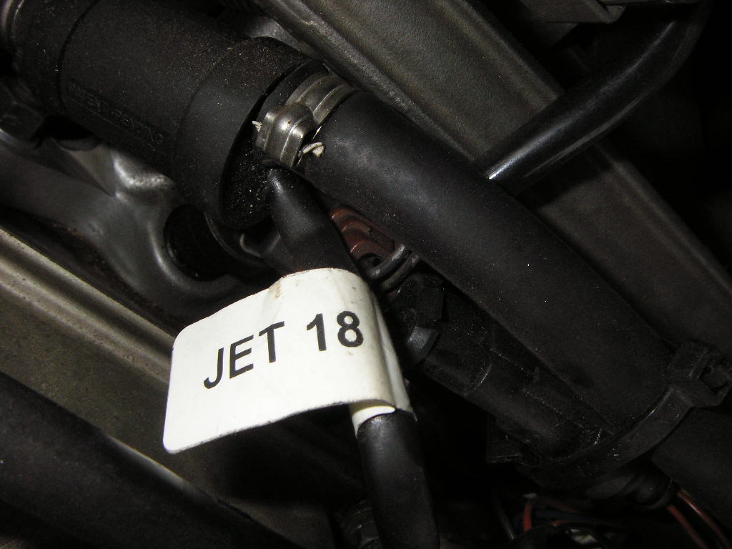

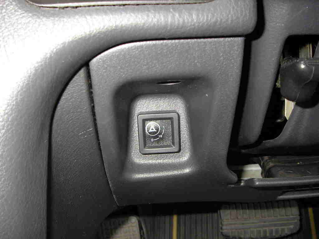

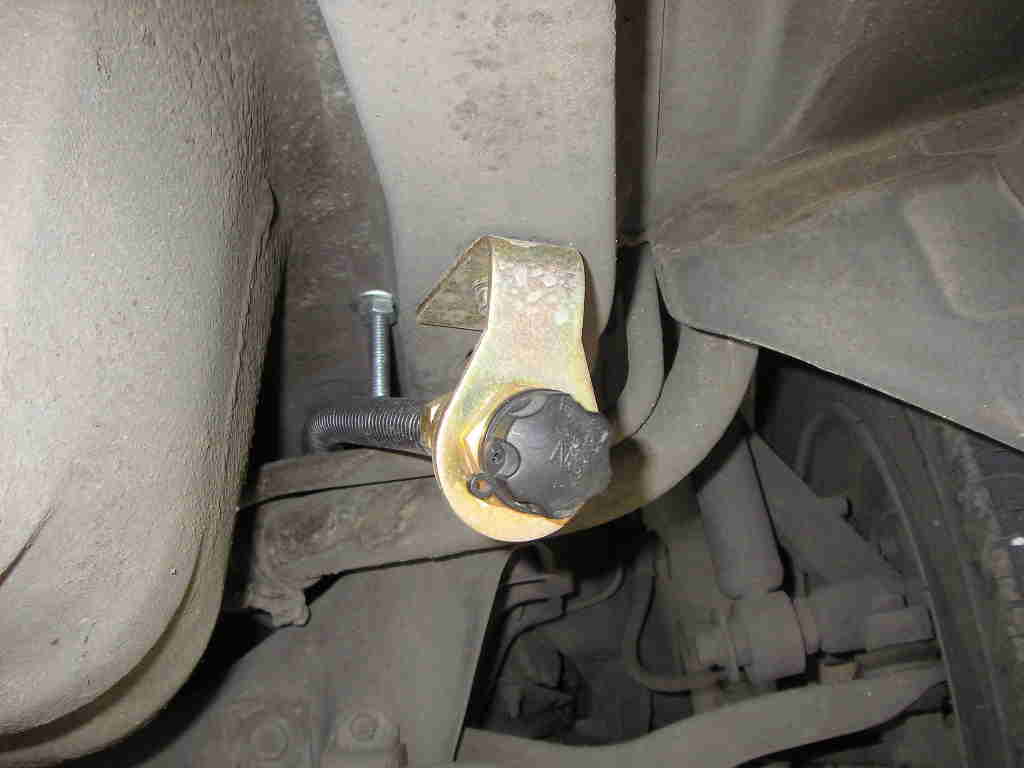

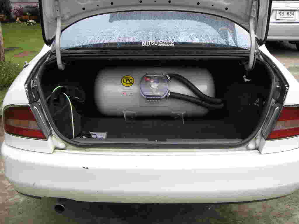

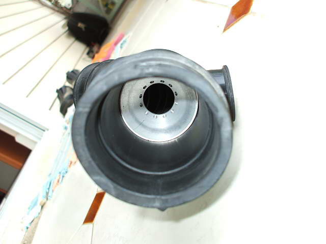

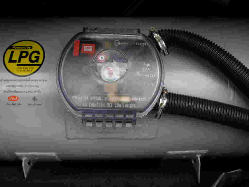

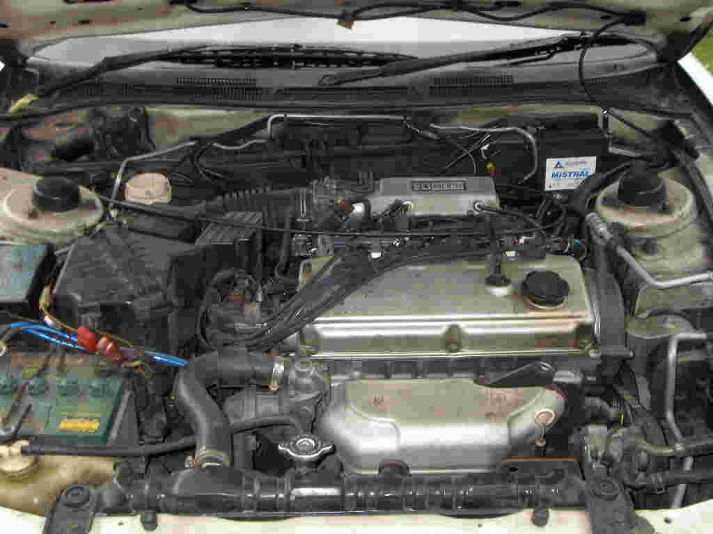

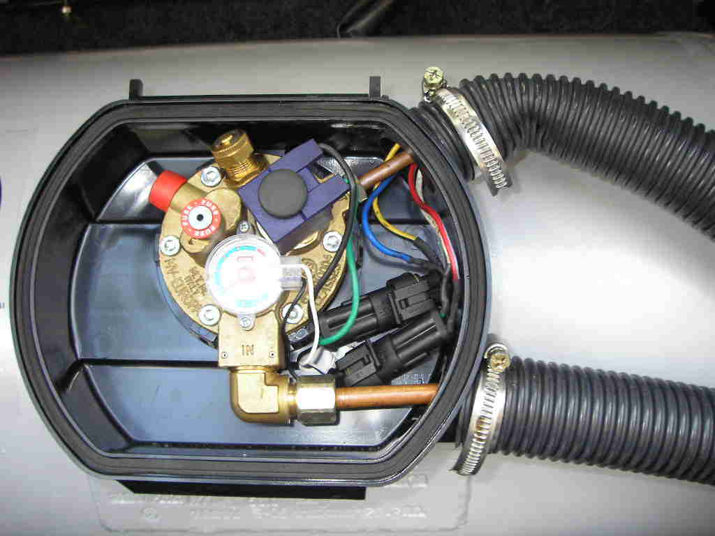

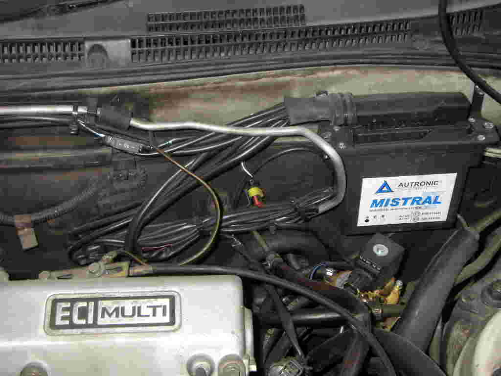

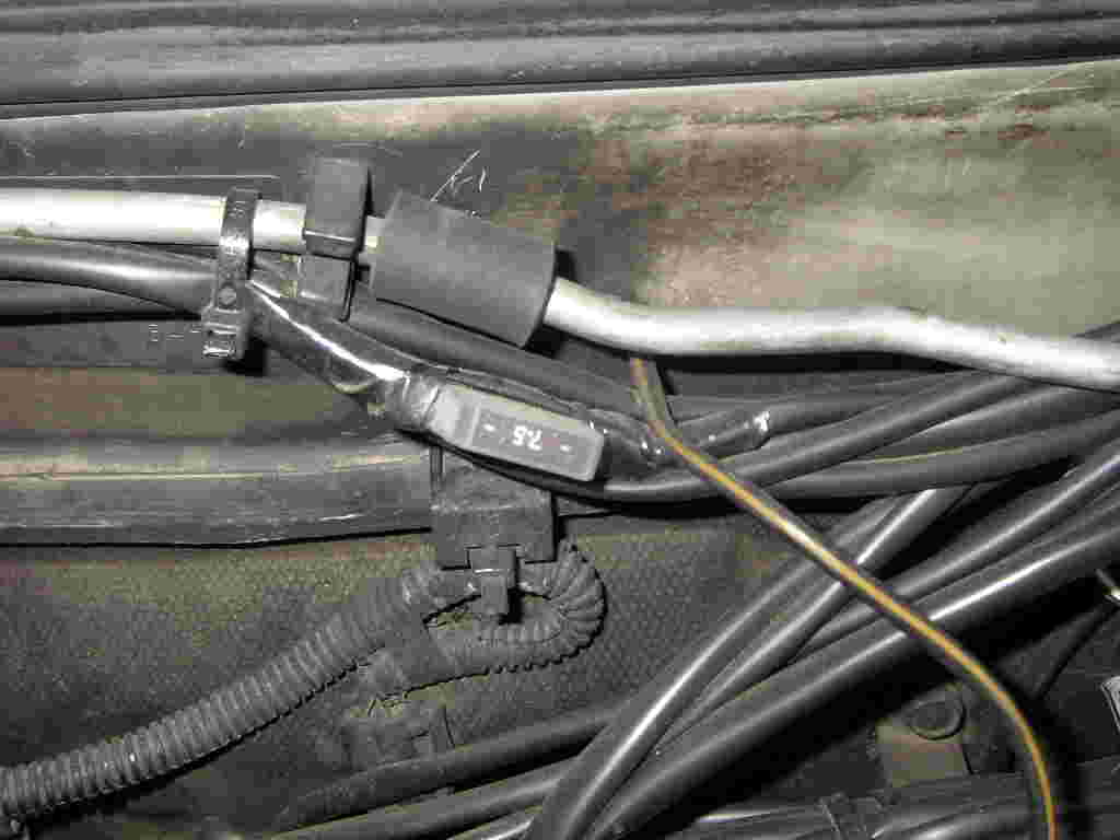

       ภาพการติดตั้งหัวฉีด Autronic ที่ GMC + ถังัมลติวาวล์ 58 ลิตร และรายงานผลการใช้ครับ
1. JET 18 ในเมือง 1.10 บาท/ก.ม.
นอกเมือง 0.90 บาท/ก.ม. (ก.ท. ลำตะคอง ก.ท.)
อาตราเร่งเมื่อ kickdown เพื่อแซงจะด้อยกว่าน้ำมัน (ผู้โดยสาร ผู้ใหญ่ 2 เด็ก 1) ซึ่งไม่ค่อยประทับใจนักครับ

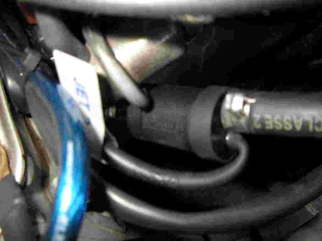

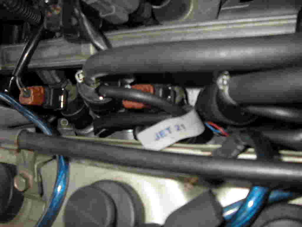

2. ต่อมาเปลี่ยนหัวฉีดเป็น JET 21
อัตราสิ้นเปลืองยังวัดไม่เสร็จครับ ส่วนอัตราเร่งเมื่อ kickdown เพื่อแซงเหมือนน้ำมันครับ แต่ก็ไม่มั่นใจว่าอุปทานไปเองหรือเปล่านะเพราะเพิ่งทดสอบวันนี้เอง ก.ท. แปดริ้ว ก.ท. (ผู้โดยสาร ผู้ใหญ่ 4 เด็ก 1) ยังไงจะกลับมารายงานอีกครั้งนะครับเมื่อได้อัตราสิ้นเปลืองของหัวฉีด JET 21 ครับ
และขอขอบคุณผู้ให้ข้อมูลกับผมในเรื่องรายละเอียดของหัวฉีด Autronic ณ ที่นี้อีกครั้งครับ

       สำหรับภาพการติดตั้งก็คงมีเพียงเท่านี้ครับ ลองพิจารณาตัดสินใจกันเอาเองนะครับ โชคดีครับทุกท่าน

       ไม่เนียน.... ถังยึดกับพื้นรถเลยหรือ..โอ้พระเจ้า ??????
 จาก G7590
 พฤหัสบดี, 27/7/2549
08:35
58.137.4.67
       เขาใช้ท่อนเหล็กยึดระหว่างถังแก็สกับตัวถังรถครับคุณ ต เต่า
