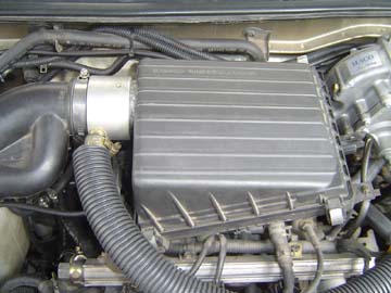

       ฮอนด้าซีตี้ ติดมาได้ 1 เดือน เวลาเข้า D เครื่องสั่นเล็กน้อยพอได้ยิน กลิ่นแก๊สเข้ารถบ้างแต่ไม่มาก เหตุมันเกิดจากมิกมันอยู่หน้ากรองอากาศรึเปล่า ควรแก้ไขยังไง ถ้าปล่อยไว้จะเป็นยังไง

       ลองหาจุดดูครับว่ามีอากาศจากภายนอกเข้ารถได้ที่ตรงไหนบ้าง กรณีนี้เกิดจาก ใช้น้ำมันแล้วไม่เป้น หรอืเป้นน้อยจนไม่ได้สังเกตุนอกจากจะไปรถติดจ่อตูด รถกระบะควันดำหรือรถขยะ

       city ต้องเอาmixer ไว้ปากปีกผีเสื้อเลยครับ อย่างนี้มันมีแก็สสะสมเต็มหม้อกรอง อันตรายครับ

       ก่อนหม้อกรองอย่างแท้จริงครับ ทำให้มีโอกาสแก๊สรั่วออกด้านท่อดักลมหรือเปล่า
และทำให้เครื่องไม่มีกำลัง หรือปรับจูนยากหรือเปล่าครับ

       ถอดหม้อกรอง เก็บไว้ที่บ้าน ตีท่อใหม่ ย้ายมิกซ์ ใส่กรองเปลือย แล้วก็ที่สำคัญ จูนให้เนียน ครับ
ไม่รู้ว่า แบบเดิมของคุณมันรั่วจากตรงใหนเหมือนกันอาจเป็นที่กรองปิดไม่สนิท แต่ ตีท่อใหม่แล้วมันก็ไม่รั่วแน่นอนครับ

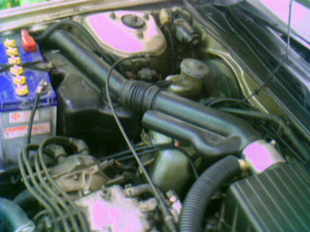

       ใช้สุตรย้ายมิก แบบพี่ขาว Civic เลยครับ สวยด้วย

       พี่ขาวcivic ย้ายมิกไปตรงไหนครับ
ปล.ถ้ามีรูปจะเป็นพระคุณยิ่ง
