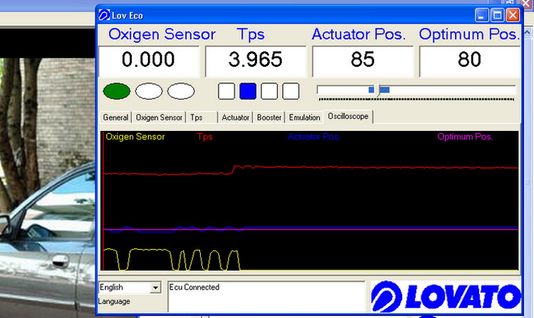

       ครบ 8 เดือนกับการใช้งานแกส ติดแบบ fixed mixer ครับ
1. ตอนติดตั้งทางร้านไม่ได้หลอกหัวฉีดให้ แต่ก็ใช้งานได้และมีไฟเอนจิ้นติดตลอด
2. จากนั้น 6 เดือนก็เลยติดกล่องหลอกเข้าไปก็หายขาด
3. ปรับจูนเองอยู่บ่อยๆ ด้วยการหาความรู้จากเวปนี้ครับ ไม่เคยมี back fire เลยสักครั้ง
4. ลองวัดอัตราสิ้นเปลืองดูมีตั้งแต่ 0.90 ถึง 1.20 บาทต่อ กม.
5. ตอนนี้ติด lambda + Stepping motor อยู่ในช่างการปรับจูนหาจุดเหมาะสม จากตัวเลขที่โชว์ของโปรแกรม Lov Eco ค่าโวลท์ของ O2 ในรอบเดินเบานิ่ง 0.000 มันก็ยังไม่ fack fire ให้เห็นแล้วไฟเอนจิ้นก็ไม่ติดด้วย

       ดูค่า O2 หลังจากจอกในที่จอดครับ และ sensor ยังดีอยู่ มั่นใจได้
