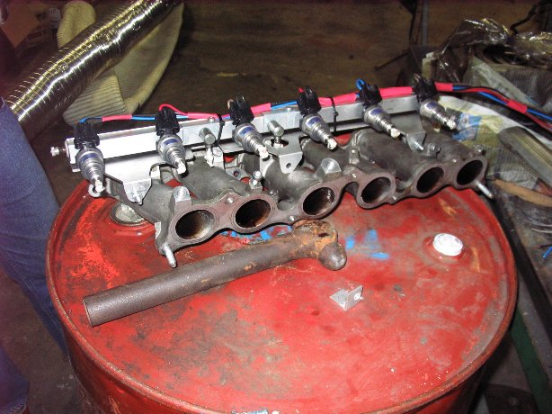

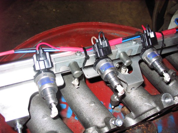

       จะทำแบบนี้ใช่ไหมครับ
 จาก ซัน
 เสาร์, 22/7/2549
14:06
124.121.139.125
       หัวเคย์ฮิน + รางวอลโว่ + ท่อไอดี 1JZ

       หัวเคย์ฮินในรูป เป็นหัวฉีด ก๊าซนะครับ ขนาดจะใหญ่ เท่าๆกับ หัวน้ำมันของรถแข่งได้เลย

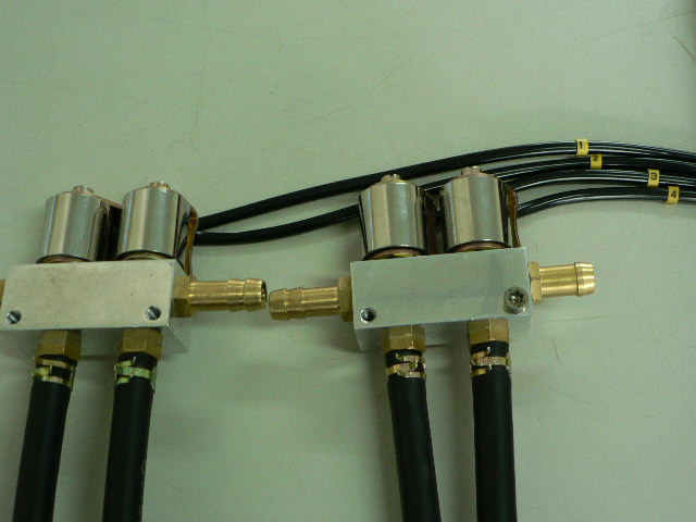

       หัวฉีดสายพันธ์ไทยแท้ 100% ครับ
http://www.gasthai.com/boardgas/Questionold.asp?ID=A7769

       คงทำไม่ได้อ่ะ
จริงๆแล้วไม่น่าเรียกว่าหัวฉีดแก็สด้วยซ้ำ น่าจะเรียกว่าวาล์วปิดเปิดแก็สมากกว่า
เพราะว่า รูมันเบิ้ม เลยอ่ะ ถ้าเอาไปใช้กับน้ำมัน ประมาณว่า น้ำมันถังนึง วิ่งได้ไม่เกินห้านาที หมดถัง
หัวฉีดน้ำมันรูนึดเดียว

       ในความหมายของ Mr.200 คือ
มีความพยายามที่จะทำในแนวคิดเดียวกันกับกระทู้นี้แล้วครับ ลองค้นหากระทู้เก่าๆ ดูครับ
เป็นกระทู้ที่ HOT มากๆ โต้ตอบ และ POST กันเป็น หลักพันคำตอบ เข้าไปเปิดอ่านเกินหมื่อนครั้ง
ระดมความคิดกัน รู้จัก สนิทสนม และมีการแลกเปลี่ยนความรู้ พบปะ พูดคุย จนถึงทุกวันนี้ครับ
ส่วน Link ที่ Mr.200 ให้ไว้นั้น ผมเป็นผู้ POSt เอง ตั้งใจจะนำเสนอให้ความรู้
และข้อดี ข้อด้อยของ หัวฉีดแก๊สของ Mr.200 ที่พบ หลังจากใช้งานมาด้วยตัวเอง
แต่กระทู้ก็ถูกทำให้ออกไปแนวตลกเฮฮา อย่างไม่เหมาะสมครับ

       ขอโทษครับ ไม่ได้อธิบายให้ละเอียด
ขออธิบายเพิ่มเติมอีกนิด อาจจะเป็นประโยชน์สำหรับ จขกท
จากที่เคยทดลอง การเอาหัวฉีดน้ำมันมาจ่ายแก๊ส flow rate มันไม่พอครับ ถึงแม้กระทั่งต่อแก๊สตรงๆ จากถังโดยไม่ต้องผ่าน regulator ก็ยังไม่พอครับ ผมเคยทำได้ดีที่สุดแค่พอจะสตารทติด แต่ไม่สามารถเร่งได้ครับ
คต 19 ก็เป็นอีกวิธีหนึ่งที่น่าจะแก้ปัญหาเรื่องของflow rate ถ้าจะใช้หัวฉีดน้ำมัน แต่มีผู้รู้หลายๆท่านในเวบนี้แหละ ตั้งข้อสังเกตุใว้ว่า มันน่าจะอันตรายสำหรับเครื่องยนต์ เนืองจากอุณหภูมิเมื่อลูกสูบ หรือกระบอกสูบร้อนๆ เจอน้ำแก๊สเข้าไป อาจจะเสียหายได้
ลองเลยครับ ไม่ลองก็ไม่รู้ ได้ผลเป็นยังงัย มาแชร์กันด้วยน่ะครับ
