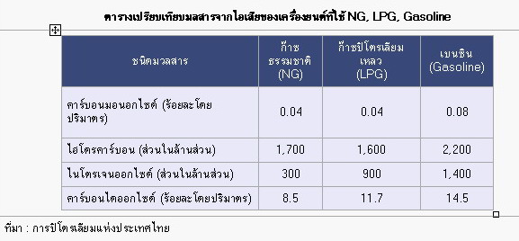

       -ขอโทษด้วยนะครับ ถ้าวิเคราะห์ ผิด เพราะอ่านเอกสารจาก ปตท.มาครับ และก็ มือใหม่ด้วยครับ
 จาก wuddy
 อังคาร, 25/7/2549
13:08
203.170.231.232
       จากตารางที่ที่คุณ laser45 แนบมาให้ดู ลองดูดี ๆ สิครับ ว่าเชื้อเพลิงชนิดไหน ที่ดูจากตาราง แล้วมลพิษน้อยสุดในหลาย ๆ ด้าน
ก็ก๊าซที่ ปตท. ลุ้นและก็ยัดเยียดให้คนไทยใช้ไงครับ ข้อมูลแบบนี้ เค้าทำขึ้นมาเพื่ออะไร ก็คิดเอาเองนะครับ
เทียบกับข้อมูลที่ผมจดมาจากสำนักงานขนส่ง เรื่องมลพิษ เทียบดูนะครับ

จากตารางด้านบนอีกครั้ง ลองดูค่า ของก๊าซคาร์บอนมอนอกไซด์(CO) จากกฏหมายกำหนด เทียบกับตาราง จะเห็นว่าในตารางต่ำกว่าจริง ๆ อันนี้ผมก็ยืนยันว่ารถยนต์รุ่นใหม่ ๆทำได้จริง ผมเห็นด้วยตาตัวเองจากเครื่องวัดมลพิษที่สำนักงานขนส่ง
แล้วทีนี้ลองมาดูค่า ก๊าซไฮโครคาร์บอน (HC) กันบ้าง ถ้าอย่างที่ตารางที่ ปตท.ลงไว้ หมายความว่าอย่างไรครับ ก็หมายความว่าค่าที่ลงไว้ในตาราง มันสูงกว่ากฏหมายกำหนด กฏหมายกำหนดไว้ไม่เกิน 200 ppm(ย่อมาจาก part per million ก็คือ หนึ่งส่วนในล้านส่วน) สำหรับรถที่จดทะเบียนหลัง พ.ย. 36 แต่ถ้ารถที่ก่อน พ.ย. 36 เค้ากำหนดไว้ ไม่เกิน 600 ppm อันนี้ผมก็เห็นมาด้วยตาตัวเองเอง ตอนที่ผมสวิทว์มาใช้น้ำมันแล้วให้ขนส่งตรวจ มันได้ เก้าสิบกว่า ๆ มั๊ง แต่รับรองว่าไม่ถึง 200 ppm ต่ำกว่าที่กฏหมายกำหนด รถยิ่งใหม่ เรื่องค่ามลพิษจะยิ่งน้อยมาก ลองคิดถึงเครื่องยนต์ดีเซลสมัยเก่า กับ common rail สิครับ เครื่องดีเซลตัวใหม่ เล่นหัวฉีด มีลิ้นปีกผีเสื้อ มี ECU 32 บิท ปั้มแรงดันสูง แถมเทอร์โบ อีกตะหาก ทันสมัยกว่ารถเบนซินที่พวกเราใช้กันซะอีก
ค่ามลพิษที่สำนักงานขนส่งตรวจ จะมี HC (ก๊าซไฮโครคาร์บอน) กับ CO (คาร์บอนมอนอกไซด์) เท่านั้นนะครับ ค่าอื่น ๆ ไม่ได้วัด เครื่องวัด รู้สึกจะชื่อ HC/CO analyzer หรือไงนี่แหละ ไปลองหาในกระทู้ที่เคยตอบไปแล้วละกัน
