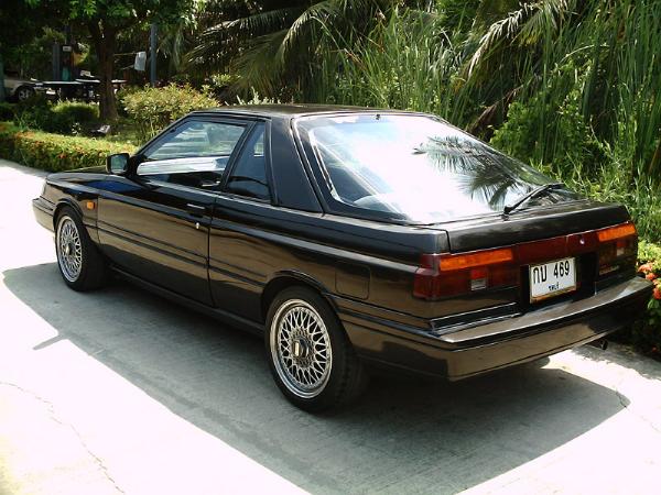

       เผอิญจะหารถอีกคันมาใช้ เป็นรุ่น 3 ประตู ( ก็ไม่เชิง 3 นักนะ กระโปรงหลังเปิดมาแล้ว ดูจะขนยางอะไหล่ออกยากอยู่แล้ว ด้านหลังไฟท้าย มันสูง ๆ ไม่ได้เป็นช่องตรงกลาง เหมือนรุ่นหลัง ๆ พวก B14 )
ถ้าจะเอาถัง capsule มาใส่ จะมีขนาดไหนใส่ได้บ้างครับ
ปกติ B11 ที่ใช้ ใส่ถัง 58 ลิตรเข้าไปได้ ยกขามาหน่อย เอายางอะไหล่ออกได้ ( แต่ต้องตัดขายึดตรงกลางหลุมยางอะไหล่ออกหน่อย )
แต่เจ้าคันใหม่ B12 RZ-1 หรือ Coupe ดู ๆ แล้วที่ทางมันจะลึก ๆ แคบ ๆ จะยัด 58 ลิตร เข้าไปไหวไหมครับ หรือจะเล่นถังโดนัท ลงหลุมยางอะไหล่ดี ไม่รู้ถังราคาเพิ่มอีกแค่ไหนครับ
ใครมีประสบการณ์ติดตั้ง หรือเคยเห็นคันไหนติด ช่วยแนะนำด้วยครับ ขอบคุณคร้าบ
** ขออภัย รูปแทนนะครับ ยืมรูปมาจากเวบซื้อขายรถครับ ***
http://www.taladrod.com/Search/CarDet.aspx?cib=49474
