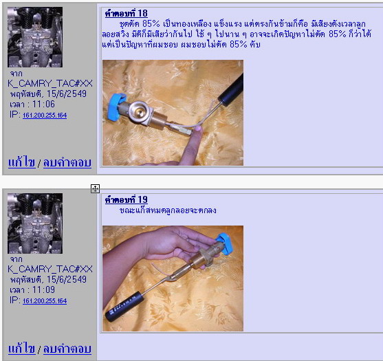

       คุณ K_CAMRY_TAC#XX ขอยืมให้เพื่อนๆ ดู หน่อยนะครับ เวลาเขย่าลูกลอยมันคงเด้งขึ้น เด้งลง วาล์วตัด 85% คงปิดๆ เปิดๆ นะครับ
