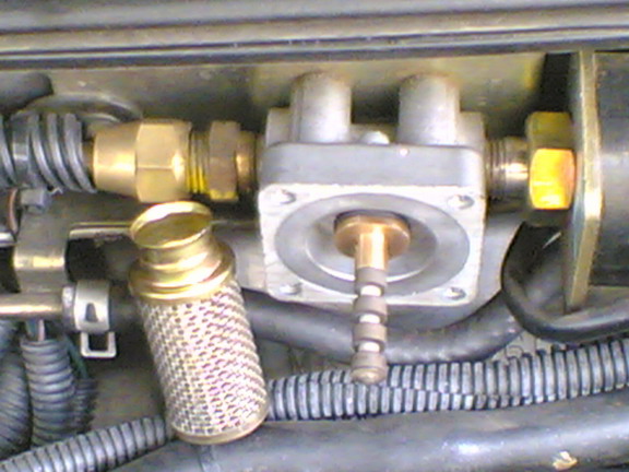

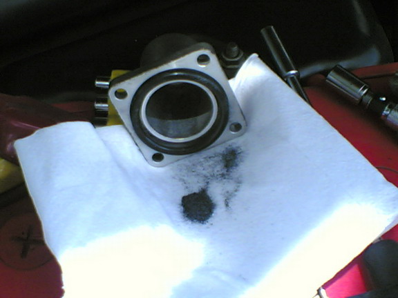

       ผมติดกรองได้ประมาณหนึ่งเดือนแล้วถอดกรองดู ปรากฏว่ามีผงละเอียดสีดำประมาณ 1 ช้อนชา ภาพนี้คงพิจารณาได้นะครับว่าควรติดกรองหรือไม่
 จาก Pai_City
 เสาร์, 22/7/2549
10:02
202.139.198.77
       ภาพกรองของผมครับ
