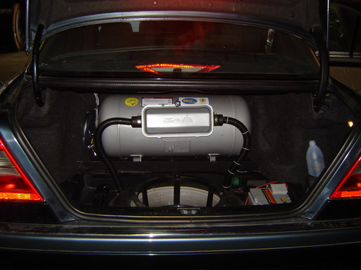

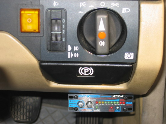

       300 e เป็นระบบ เค เจท หาที่ติดยาก แต่เพือน ใช้ 300 อี ไปติดที่ อู่ benz ที่ ถนนรัชดาเลียบแม่น้ำ ก่อน ขึ้นสะพานกรุงเทพ 2 มีปั๊ม ปตท อยู่ขวา มือ อู่อยู่ด้านหลังปั๊ม เป็นอู่ซ่อม รถ benz และ bmw ลองไปดู รถเพื่อนติดมาประมาณ ครึ่งปีแล้ว เฉลี่ยทางไกล 1.4-1.50 บาท ต่อ กิโลเมตร ส่วนรถของผมใช้ 190 อี ติดมา 10 เดือนแล้ว แรก ๆ ก็เอาไม่อยู่ ตอนหลังได้อู่ benz wiring สายรอบเดินเบาถึงใช้ได้ดี ร้านที่ไม่ชำนาญ benz อย่าติดเด็ดขาด โดยเฉพาะ พวก benz e หลัง หรือ พวก k Jet ปัญหาไม่จบ ผมถามมาหลายที่แล้ว รู้ไม่จริงทั้งนั้น

       ลองเข้าไปดูที่นี่ครับ ภาพการติดตั้งระบบแก๊สให้กับ เครื่อง K-JET เผื่อจะมีประโยชน์ครับ http://www.cefiro-thailand.com/board/showthread.php?t=26851

       ของผม 230E ปี 89 ติดระบบ Fix
นอกเมือง อัตราสิ้นเปลือง 1.10 - 1.25 บ./กม.
ในเมือง 1.40 - 1.60 บ./กม. เดินเบาไม่ดับ ไม่สั่น
อัตราเร่งดี แรงปลายดีมาก ความเร็วสูงสุด 170 กม./ชม.
ติดตั้งจากอู่แถวๆ แยกเหม่งจ๋าย ห้วยขวาง
