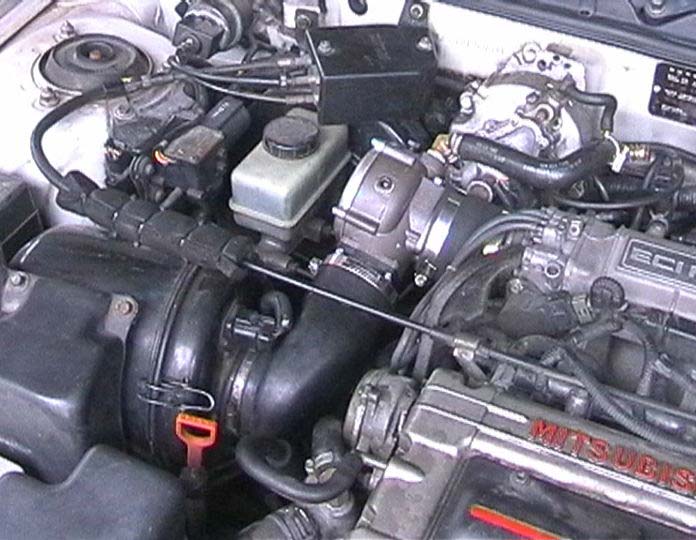

5.1 ถ้าเลือกได้ ติด mix ไกล้กับกรองอากาศเลย หลังแอร์โฟล์ ไม่เอาติดที่ลิ้นปีกผีเสื้อนะ เขาติดกันเยอะแล้ว จะได้ไม่ต้องมานั่งย้าย mix ใหม่ ถ้าช่างบอกไม่ดีมีปัญหา ก็หาร้านที่ยอมติดใหม่

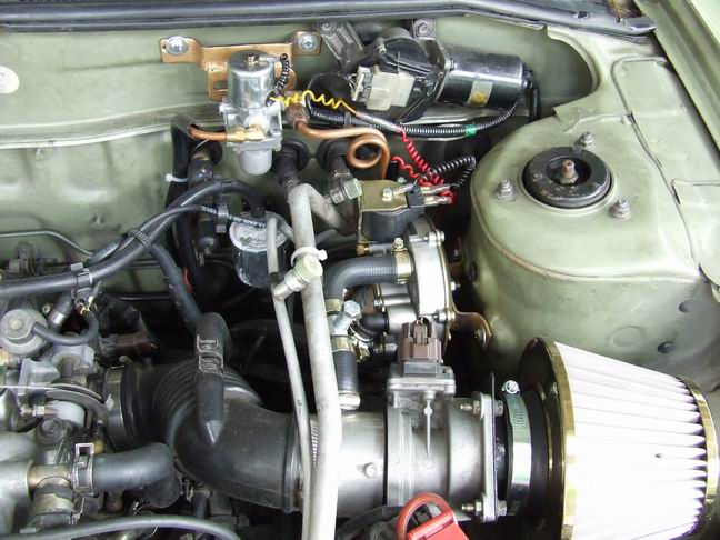

       เครื่องโซ ลูน่า 5A FE ตัวนี้ ตาน้ำ ถูก ตอกปิดตายด้วยเหล็ก ช่างบางคนเห็นไม่เจอเลยต้องเดินท่อสามทาง ต่อท่อน้ำจากท่อน้ำเดิม ผลคือมีปัญหา น้ำขาด หม้อต้มเป็นน้ำแข็ง
แต่ก็มีหลายๆคันเปิดทางตาน้ำที่ถูกปิดเอาไว้ได้ครับ อย่างอื่นก็ไม่มีอะไรวุ่นวายครับ

       เพื่อนๆ ไปติดมาแล้วดีครับ ชานเมือง ประมาณกิโลละ 1-1.2 บาท ขอผมย้ายมิกแล้วครับน้องทัส

       พี่คิง ย้ายมิกแล้วหรือครับถ่ายรูปมาโชว์หน่อยซิครับ น้องโม่-SONATA เอง (มิก 24 มม. เท่าเดิมรึเปล่า)
