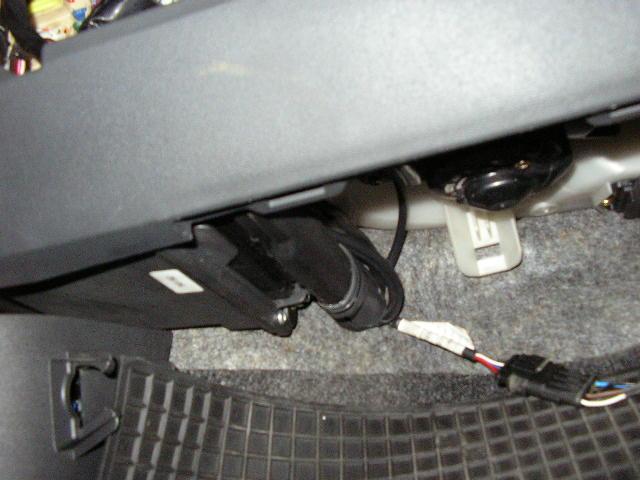

58.8.118.57
       พื้นที่ในรถเหมือนเดิม ถัง 51ลิตร ห้อยอยู่ด้านล่างแทนที่ยางอะไหล่ ย้ายยางอะไหล่ไปไว้ที่ใหม่ครับ (ที่บ้านคับ)

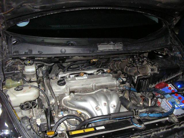

       กว่าจะเอาท่อไอดีออกมาใด้ ต้องเอาชุดแผงจิ้งหรีดและขุดมอเตอร์ปัดน้ำฝนออกก่อน

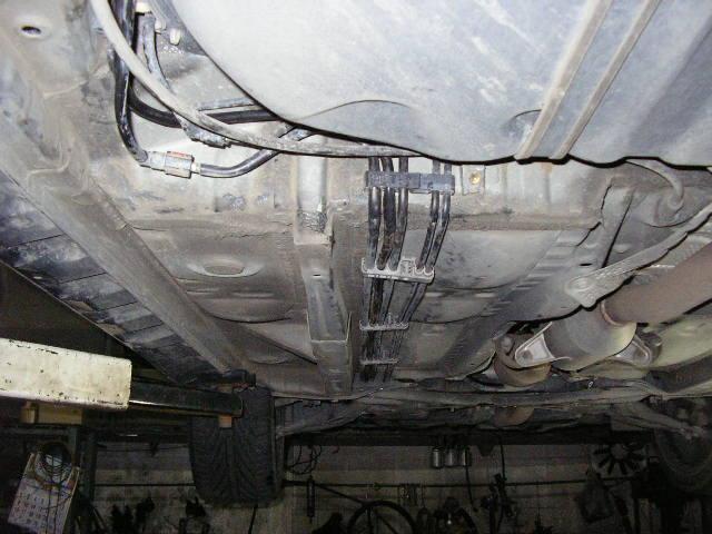

       ท่อแก๊สแนวเดียวกับท่อน้ำมัน แถมแอบยืมที่ยึดเดิมมาใช้อีก

       กล่อง ECU GAS อยู่ในภูมิลำเนาเดียวกับ ECU รถ เย็นสบายมีความสุขไม่งอแง

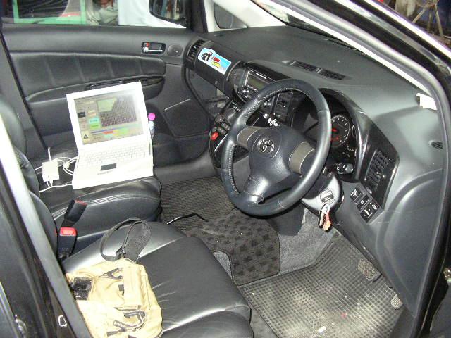

       จูน ๆๆ Auto ก่อน แล้วค่อยAdjust อีกที แล้วออกไปวิ่ง จูน Sector2 Sector3 อีก
