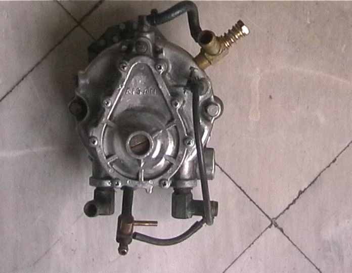

ช่วยด้วยครับ หม้อต้ม AISAN มีวิธีการต่อยังงัยครับ(สายต่างๆและวิธีการจูน)
จาก บอยTIGER
ศุกร์ที่ , 21/7/2549
เวลา : 01:50
203.113.67.37
อ่านแล้ว = 1435 ครั้ง
       หม้อต้ม AISAN มีวิธีการต่อยังงัยครับ คือ ที่หม้อมีรูน้ำ เข้า-ออก ,รูจ่ายแก๊สเข้ามิ๊กเซอร์ ส่วนที่เหลือเป็นรูที่ต่อแว๊กกั่ม ต้องต่อแว๊กกั่มของอะไรครับ และอีกรูขนาด 2 หุนไว้ต่อกับอะไรครับ ส่วนที่ว่า
-ปรับรูสะดือกลางได้ผมดูแล้วมันเป็นน๊อตตัวใหญ่ซึ่งขันไว้แน่นมากๆ ดูแล้วคงไม่อยากให้ถอดได้ง่ายๆ หรือต้องปรับยังงัยครับแล้วปรับแล้วจะมีผลเป็นยังงัยครับ
-น๊อตปากแบนตัวเล็กมีไว้ปรับยังงัยครับแล้วปรับแล้วจะมีผลเป็นยังงัยครับ
-น๊อตที่เป็นหัวขันเบอร์ 8 มีไว้ปรับยังงัยครับแล้วปรับแล้วจะมีผลเป็นยังงัยครับ
ช่วยตอบหน่อยนะครับ คือหม้อต้มที่ใช้อยู่มันไม่ค่อยดีเลยครับ และเจอหม้อAISANที่เชียงกงพอดี แต่กลัวต่อสายพลาดน่ะครับ

       อันที่จริงยังไม่ต้องปรับได ๆ ก่อน ให้ล้างทำความสะอาดภายนอกให้ดูดี แล้วติดตั้งเลย เพราะโดยส่วนใหญ่ไม่ค่อยมีปัญหา โดยทั่วไปต่อเหมือนหม้อต้มธรรมดาทั่วไป แต่หม้อต้มรุ่นนี้มีพิเศษมากกว่าหลยจุด
จุดแรกที่ต้องต่อคือสายแวคคั่ม ให้ต่อกับแวคคั่มในท่อรั่วมไอดี
สะดือกลางอย่าไปยุ่งครับ
โซลีนอยไฟฟ้าต่อพ่วงกับกับสายที่ไปปั้มเบ็นซิน คือถ้าใช้น้ำมันให้ต่อสายปั้มเข้าปั้ม ถ้าใช้แก๊สให้ต่อสายปั้มเข้าโซลีนอยหม้อต้ม ( ตัวที่ติดตั้งอยู่กับหม้อต้มใกล้ที่ปรับตั้งเดินเบา )
สกรูเล็ก ๆ ปรับตั้งเดินเบา
พอดีไม่มีของตัวอย่างอยู่ในมือนึกภาพไม่ค่อยออก พิมพ์ช้าดทร.ดีกว่า 098763313
สำนึกใว้เสมอว่าที่อยู่ในมือท่านคือหม้อต้มที่ดีที่สุดเท่าที่จะหาได้ในปี พ.ศ.นี้

       O.K.เลยครับ วันนี้ติดตั้งเสร็จแล้วล่ะครับ หม้อต้มจ่ายได้นิ่งดีมากๆ แต่ดันไปปรับน๊อตปากแบน และน๊อตเบอร์ 10 แล้ว รู้สึกว่าวิ่งอืดไปนิด คลายพาวเวอร์วาล์วออกรอบเครื่องเดินเบาเพิ่มขึ้นแต่วิ่งอืดลง ขันพาวเวอร์วาล์วเข้ารอบสูงขึ้นและยังตอบสนองคันเร่งได้ยังไม่ดีพอควร แต่กลิ่นแก๊สที่ปลายท่อไม่มี สตาร์ทยังไม่ที่เดียวติด( ต้อง2ครั้งถึงจะติด ) เดี๋ยววันนี้จะลองปรับจูนใหม่ครับ ขอบคุณ คูณ ฒ tau ครับที่ช่วยแนะนำครับ

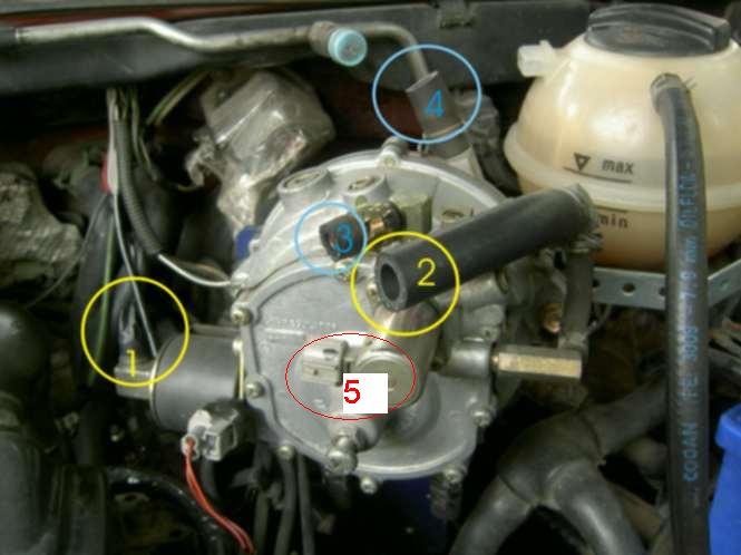

       รบกวนถามคุณบอยTIGER หรือท่านอื่นที่ทราบครับ
จุด 3 และ 4 ต่อกับอะไรครับ
จุด 5 เป็นโซลินอยด์ ต่อพ่วงกับโซลินอยด์ตัวใหญ่สีดำซ้ายมือหรือเปล่าครับ
หรือต่อยังไง
ช่วยอธิบายด้วยนะครับ
