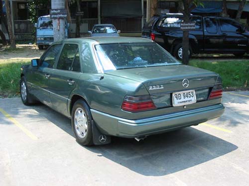

       ผมใช้รถคันนี้มา 112000 กม. ก่อนติดแก๊สนำรถเข้าตรวจทุกอย่างหมดไป 85300 บาท ติดระบบวาริเอเบอร์มากแถวจุฬา 26 ราคาสองหมื่นกว่ารวมเป็นแสนกว่า แต่พอติดแก๊สมากดีกว่าที่คิดไว้มาก อัตราเร่งต่ำลงนิดหน่อย วิ่งน้ำมันได้เหมื่อนเดิมเลย การเปลี่ยนระบบเชื้อเลิงไปมาไม่มีปัญหานิดไม่อาการสดุด อัตราการสิ้นเปลืองน้ำมัน 95 ที่ความเร็วคงที่ 140กม.ต่อชม. 10 กม. แก๊ส lpg 8.7 กม. ต่อ ชม. ติดตั้งเมื่อวันที่ 10 มิย ใช้มา 1450 กม.แล้ว

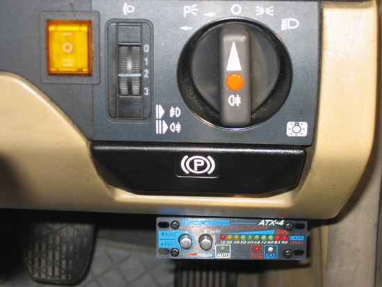

       รูปการติดตั้งแก๊ส LPG ระบบ Fix Mixer กับรถ Benzw124 230e เครื่อง K Jet โดยชั่งผู้ชำนาญเครื่อง K Jet โดยเฉพาะ ยินดีให้คำแนะนำ 0-1808-3644 (นก)
