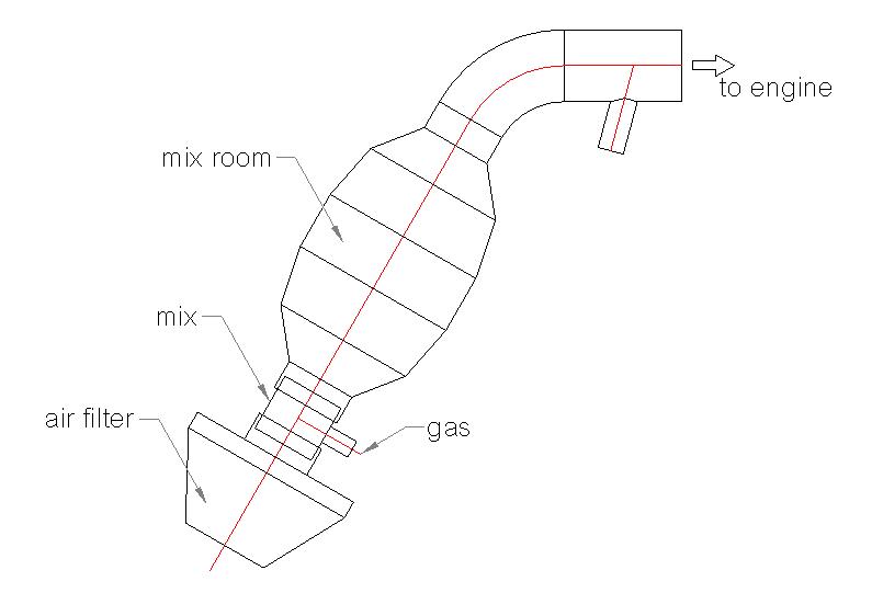

ถ้าผมย้ายMIXER และทำท่อไอดีตามรูป จะมีผลอย่างไรบ้างคับ

       ถ้าผมย้ายMIXER และทำท่อไอดีตามรูป จะมีผลอย่างไรบ้างคับ ใส่ใน civic 3door วางเครื่องหัวฉีด D15B หม้อต้ม HANA ปกติก็วิ่งพอได้คับแต่อยากจะลองดู akasak_sukarongka@yahoo.com

       ความรู้สึกผมนะ
ผมว่าน่าจะดีในรอบปลาย
มีที่สำรองอากาศ
ความรู้สึกครับ
ไม่มีหลักการ

       เดาๆนะครับ อากาศจะปั่นป่วน มีดร๊อปเกิดขึ้น เพราะ ท่อขนาดต่างกันมากๆ ความเร็วแต่ละจุดจะต่างกัน และทำให้ความดันสถิตย์ต่างกัน เกิดดร๊อปได้
แต่.... ถ้าไม่ลอง แล้วจะรู้ได้งัยครับ (เหมือนตอนที่อ.แอ้ม ได้ย้ายมิกซ์งัยครับ แรกๆ ใครเชื่อมั่ง)

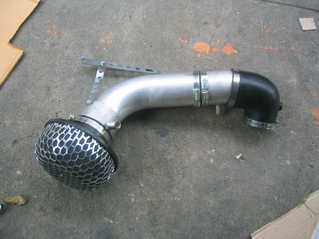

       เอาเลยผมท่อ 3 นิ้วย้ายแบบยาวๆๆๆๆๆเลย ผมคือ สตาร์ทยากมากครับ

       ถ้าตรงกลางไม่ต้องป่อง เป็นท่อขนาดเดียวกันทั้งเส้น แต่มีกล่องมาต่อเพิ่มเพื่อเก็บแก๊สไว้ตอนกดคันเร่ง (เหมือนกับท่อไอดีเดิมๆที่มากับรถ)จะดีกว่าไหมครับ แต่อย่างที่ท่านบนๆบอกครับ ต้องลองก่อนถึงจะพบกับคำตอบที่แท้จริง รอฟังผลการทดสอบครับผม

       ของผมย้ายมิกซ์ลักษณะคล้ายของคุ้นจิ๊บ รูปที่ 4 คับ ท่อ 3 นิ้วยาวประมาณนั้น สตาร์ทยาก เวลาใช้ความเร็วหน่อยจะผ่อน หรือเบาตอนเข้าโค้ง จะดับคับ พอมีทางแก้ไขบ้างไหม๊คับ บางท่านก็ว่าแก๊สบาง บางท่านก็หนา ผมก็ลองจูนหมดแล้ว ก็ไม่อยู่คับ แต่ถ้าขับเรื่อยๆ ในเมืองปกติ 70-80 ปกตินะคับ รอบคอนข้างนิ่ง เบาไม่ดับ อีกอย่างหม้อต้มเสื่อมหรือเปล่าคับ ผมใช้หม้อ AUTOGAS มาประมาณ 60000 โลอัพแล้วอ่ะคับ

       http://www.gasthai.com/boardgas/Question.asp?ID=A10203
ผมทำเองกะมือครับ ตามนี้เลย ของผมวิ่งดีครับ 130 สบายๆ ออกตัวดีกว่าน้ำมัน เหยียบแล้วไม่อั้น click down เกียร์เปลี่ยนทันใจกว่า สรุป ดีครับ แต่ๆๆๆๆ เวลาเครื่องร้อนแล้วน่ะ เหยียบเบรคแล้วสะอึก ถอยหลังก็สะอึก ถามพี่แอ้มแล้ว ก็โดนว่าทำไมไม่เปลี่ยนหัวเทียน แกก็เลยแนะนำให้หา O2 กะ Af มาใส่ซะหน่อย ยังไม่ได้ทำครับ ทำแล้วจะเอามาให้ดู

       ทางทฤฏีน่าจะดีครับ หม้อพักยิ่งขนากใหญ่ยิ่งดี ถ้ามีเนื้อที่ให้ลงได้
