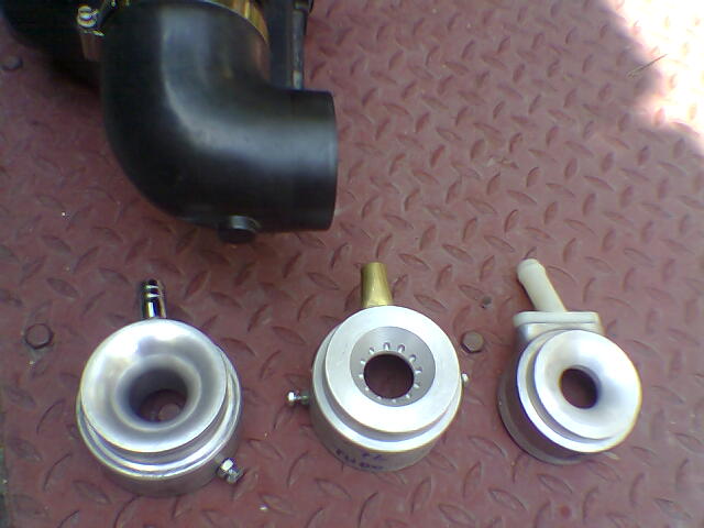

       ถามคุณKobori หน่อยครับ เห็นมีมิ๊กหลายตัว คงน่าจะเคยลองมาหลายแบบแล้ว ว่ามิ๊กแบบไหนดีกว่ากันยังไงครับ
จากรูปมิ๊ก ที่ได้วางให้ดูนะครับ เพื่อเป็นความรู้ให้กับเพื่อน gasthai มือใหม่อย่างผมนะครับ

       ตอบ คุณเล็ก บางนา
เนื่องจากผมเปลี่ยนมิก โดยที่มีการเปลี่ยนอย่างอื่นรวมอยู่ด้วย เลยทำให้เปรียบเทียบลำบากครับ
- อันซ้ายสุด รูใน 28 ติดมากับอู่ที่ติดตั้ง อยู่หน้าลิ้นปีกผีเสื้อ
ก็วิ่งดีระดับนึง อืดกว่าน้ำมันนิดหน่อย พอรับได้
- อันขวาสุด ซื้อมาพร้อมกับการย้ายมิกครั้งแรก รูใน 26 มม.
วิ่งอืดกว่ามิกเดิมมากครับ อาจเป็นเพราะเป็นมิกของเครื่องคาร์บิว สโลปมันน้อย
ทำให้แรงดูดน้อยตามไปด้วย
- อันกลางซื้อมาเพื่อเปลี่ยนจากมิกอันขวาสุด รูใน 28 มม.
ขับดีกว่าอันขวาสุดครับ แต่กินแก๊สเยอะตามไปด้วย
ใช้งานได้แป๊บเดียว ตอนนี้ก็เอาไปติดแลมด้าคอนโทรลกับคุณนันแล้ว
ซึ่งหลังติดรู้สึกเลยว่ารถวิ่งดีขึ้น แลมด้าคอนโทรลช่วยได้มากครับ
แต่ยังไม่ได้วัดอัตราสิ้นเปลือง เพราะกำลังหัดจูนเองอยู่ครับ จอดติดเครื่องจูนทีเกือบครึ่งชม.
ขอจูนให้นิ่งอีกสักพัก จะเริ่มวัดอัตราสิ้นเปลืองอีกครั้งครับ
อนาคตกำลังจะเปลี่ยนมิก Hana ลองดูครับ ไปซื้อมาเตรียมไว้ใช้กับรถอีกคันแล้ว
แต่จะลองเอามาแอบใส่คันนี้ดูก่อนครับ เพื่อเปรียบเทียบกับของเดิมที่คิดว่าลงตัวอยู่แล้ว

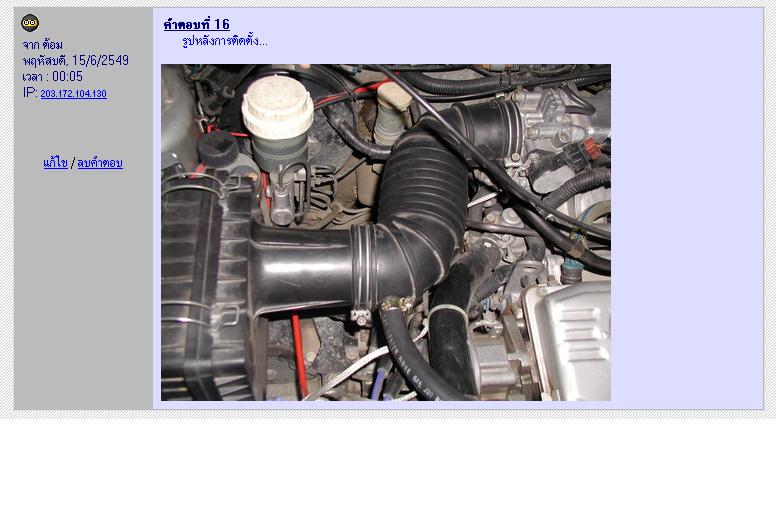

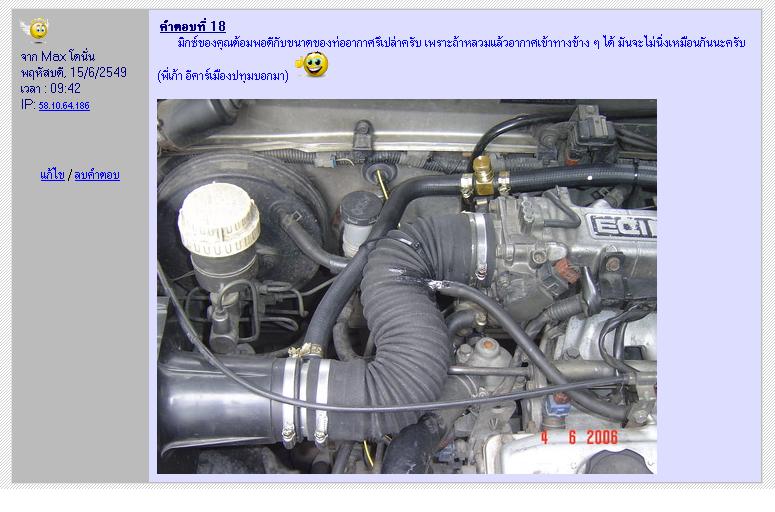

       ตอบคุณ ชาย อ่อนนุช
ผมย้ายแล้วตามรูปข้างบน (เป็นเวอร์ชั่น 2) ตอนนี้เป็นเวอร์ชั่น 3 แบบใช้ท่อเดิมมาตัดกลางแล้วยัดมิกเข้าไปครับ
ผมหา link ในกระทู้เก่าไม่เจอ แต่พอดีเซฟกระทู้เก่าเก็บไว้ก็เลยขออนุญาตเจ้าของกระทู้เอามารูปมาลง
เพื่อให้คุณชายได้เห็นเป็นแนวทางครับ

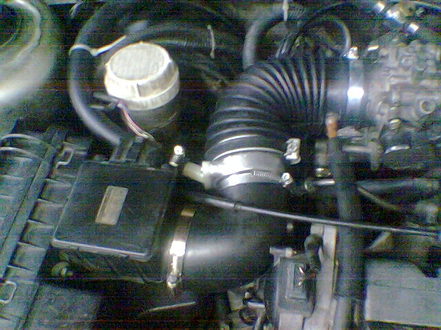

       และนี่ก็อีกแบบนึงครับ

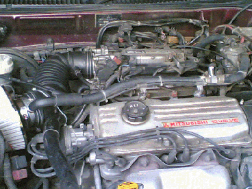

       วันนี้ ไป ลองย้ายมิก มาแล้วครับ ไปรบกวน พี่ขาว CIVIC แต่เช้าเลย ทำกันทำกันมา ผลออกมาดังรูป
มิ้กเดิมขนาด 28 มม. จับยัดมันทั้งหมด เสียแค่ กรองเปลือยสแตนเลสไป
หลังจากลองวิ่งแล้ว รอบเดิน นิ่ง ขึ้นมาก กดเป็นมาครับ รอบสัมพันธ์ กับความเร็ว ไม่เหมือนก่อน หรือเพราะการจูนใหม่ ก็ไม่รู้อ่ะ ส่วนความเร็ว ยังได้ประมาณ 120 ครับ ต้องหยุดก่อน เพราะยางผมมีปัญหาครับ ใกล้จะได้เวลาเปลี่ยนแล้ว หากมีความคืบหน้า จะเอามาโพสต์ใหม่นะครับ
สำหรับการย้ายมิก ต้องขอขอบคุณ พี่ขาว CIVIC มาก ๆ เลยครับ มีน้ำใจช่วยเหลือ รถใช้แกสด้วยกัน ส่วน พี่ ๆ ที่ตั้งใจจะเข้ามาช่วย ต้องขอโทษด้วยนะครับ บังเอิญว่า มิกมันสามารถยัดได้เลยไม่ต้องเตรียมของ ไปถึงก็ทำเลยครับ
ภาพอาจจะไม่ละเอียดเพราะ รีไซดไม่เก่ง

       คุณ KOBORI ตุณเล็ก คุณป๊อป
ต้องขอโทษด้วยที่ตกลงย้ายกระทันหัน เลยไม่ได้แจ้งให้คุณทราบ
สาเหตุเพราะตอนเช้าวันเสาร์คุณชาย โทรมาบอกว่าวันนี้ว่าง
ผมเลยบอกเข้ามาได้เลย จะได้ดูว่าจะต้องเตรียมอะไร บ้าง แล้วทำวันหลัง
แต่พอคุณชายมา ผมดูแล้วว่าการย้าย MIX ในกรณีของคุณชาย ค่อนข้างง่าย
เลยตกลงใจย้ายเลย นี่คือสาเหตุที่ไม่ได้แจ้งให้ทราบ
ขอเล่าถึงการย้าย MIX ก็แล้วกัน พอเริ่มต้นย้ายก็เจอปัญหา
คือตัว MIX ด้านที่ต่อกับกรองอากาศไม่สามารถสวมเข้ากันได้
เพราะความโตของ MIX ใหญ่กว่ากรองเล็กน้อย พยายามตะใบ เจียออก
ก็ยังเข้าไม่ได้ แต่พยามยามดันมันเข้าไปจนได้
แต่ผลสุดท้ายเข้าได้ก็จริง แต่กรองแตก จบเห่เลย
เลยแก้ปัญหาโดยใช้กรองเปลือยสแตนเลส ขนาด 3" สวมเข้ากับ MIX ได้เลย
เป็นอันว่าการย้ายเสร็จสิ้นสมบูรณ์ โดยเสียค่าใช้จ่ายค่ากรองเปลือยไป 750 บาท
วิ่งไปซื้อที่ใกล้บ้านคุณ วุฒิ นั่นแหละ หลังจากนั้นก็เป็นเรื่องของการจูน
ผมถามคุณชายว่าเครื่องยนต์ใช้งานในระบบน้ำมันได้สมบูรณ์ดีไหมคุณชายบอกดี
ผมบอกว่าเครื่องหัวฉีดผมไม่มีความรู้ แต่จะพยายามก็แล้วกัน
หลังจากนั้นก็จูนกันอยู่พักใหญ่ คุณชายนำรถออกไปวิ่งกลับมารายงายผลว่าใช้ได้ครับ
สำหรับรายละเอียดที่การใช้งานทั้งก่อนย้ายและหลังย้าย MIX ตลอดจนอัตราสิ้นเปลือง
คงต้องให้คุณชาย มาแจ้งให้อีกที
