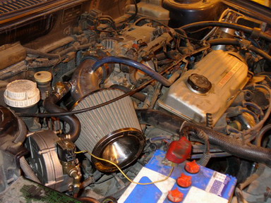

 จาก โรจน์
 ศุกร์, 21/7/2549
08:54
210.213.9.210
       ติดน่ะติดได้ครับ เครื่อง 4G63 เหมือนกัน ดูกระทู้ของผมได้ผมลงรูปไว้ หาหนอ่ยนะ
แต่จะติดทำไม มีเหตุผลอะไรรึเปล่า ใช้กรองแบบใหน ต้องจูนแก๊สแบบนั้นนะ
เปลี่ยนกรองเปลือยต้องจูนใหม่ด้วย
ของผมติดเพราะวางเครื่องใหม่ กล่องกรองอากาศเดิมมันคับแคบ ไม่มีที่วาง
เลยเปลี่ยนเป็นกรองเปลือยตั้งแต่ต้นเลย
 จาก แงซาย:TAC 35
 ศุกร์, 21/7/2549
09:46
61.90.144.82
เปลี่ยนได้ครับ เอาไว้หน้า airflow ได้เลย
จูนดีๆ วิ่งดีกว่ากรองเดิมเยอะครับ
