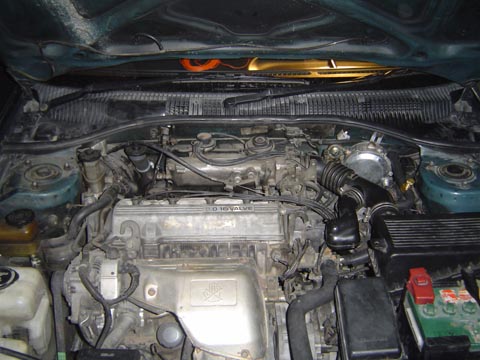

พอดีมาโอกาศเป็นโฟเมนทำ ST191 หรือ โคโลน่าท้ายโด่ง เลยเอามาให้ชมกันคับ
จาก K_CAMRY
พฤหัสบดีที่ , 20/7/2549
เวลา : 14:25
161.200.119.72
อ่านแล้ว = 2409 ครั้ง
       คันนี้ติดแก๊สงบแทบจะไม่เสียตังคับ เนืองจากเป็นรุ่นน้องผมที่โรงเรียนที่ผมจบมา น้องขอ พี่ก็ให้ ให้มันทุกอย่างแหละคับ
มาดูกันเลย
 จาก K_CAMRY_TAC#XX
 พฤหัสบดี, 20/7/2549
14:28
161.200.119.72
       เป็นงานที่รีบมากคับ ติดตั้ง 6 โมงเย็น รถวิ่งตอนตี 2อวกจะแตกเอา
 จาก K_CAMRY_TAC#XX
 พฤหัสบดี, 20/7/2549
14:30
161.200.119.72

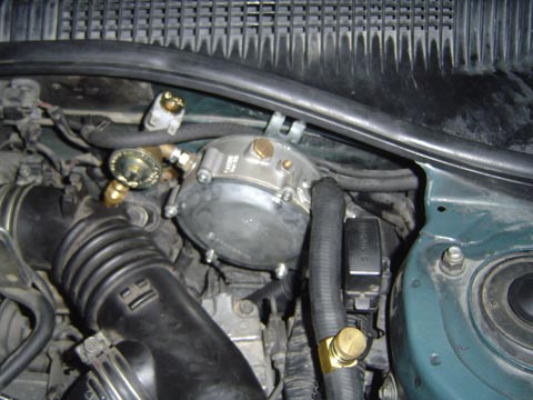

       หม้อต้มโลแก๊ส มอบให้โดยพี่นัน SR-20 ครับ
 จาก K_CAMRY_TAC#XX
 พฤหัสบดี, 20/7/2549
14:32
161.200.119.72

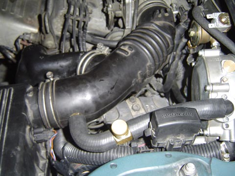

       มิ๊กเซอร์แบบยัดท่อจากร้านเจ๊หลี แน่นโครต แต่ลงตัวดีคับ ที่สำคัญคือฟรีอีกนั่นแหละ เพาเวอร์วาล์วเกลียวละเอียด แจกฟรีโดยพี่บอย-สามเสนจากแก๊สอินคาร์
 จาก K_CAMRY_TAC#XX
 พฤหัสบดี, 20/7/2549
14:37
161.200.119.72

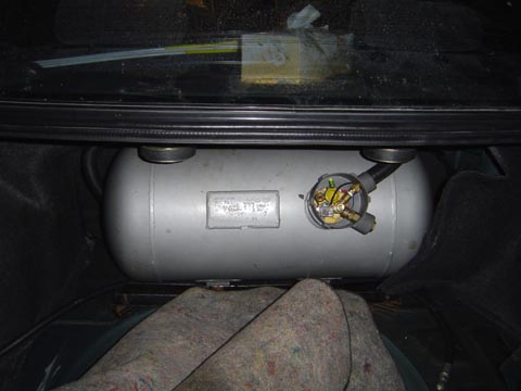

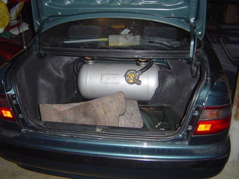

       ถังมัลติวาล์ว 55 ลิตรจากรถแคมรี่ผมแต่ก่อนนี้คับ ตอนนี้แคมรี่ใส่ 75ลิตรเขียว-แดง ธรรมดาสุด ๆ เลยมอบถัง 55 ลิตรให้กะท้ายโด่งคันนี้ไว้คับ
 จาก K_CAMRY_TAC#XX
 พฤหัสบดี, 20/7/2549
14:40
161.200.119.72
       ภาพที่เห็นคือท่อเติมยังไม่ได้ใส่เนื่องจากยังหาของฟรีไม่ได้คับ ท่อจ่ายของคุณพี่สกล hana และพี่นัน sr20 ที่เวททะนาน้อง ๆ ซื้อท่อให้ไม่งั้นเจ้าตัวบอกจะเอาสายยางกะหางปลาไหลเดินแทนท่อแป๊บ
 จาก K_CAMRY_TAC#XX
 พฤหัสบดี, 20/7/2549
14:43
161.200.119.72
       นี่เจ้าของรถนั่งทำเองคับปวดกะบานเลย จริง ๆ ไม่ยุ่งขนาดกางวงจรทำนะแต่จะเอาระบบไฟให้ดีก็ต้องแบบนี้แหละคับ
 จาก K_CAMRY_TAC#XX
 พฤหัสบดี, 20/7/2549
14:45
161.200.119.72
       ใช้กล่องหลอกหัวฉีด hana คับฟรีไปอีก 1 ดอก เพราะเอามาจากแคมรี่ผมเอง เอ้อ...
 จาก K_CAMRY_TAC#XX
 พฤหัสบดี, 20/7/2549
14:48
161.200.119.72

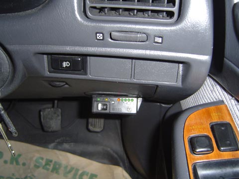

       สวิทช์สลับแก๊ส/น้ำมัน พร้อมเกจวัดระดับแก๊ส แบบไม่ออโต้คับ ต่อผ่าน ไฟปั๊ม ถ้าเปิดกุญแจ ออนไว้ ก็ไม่จ่ายแก๊ส
 จาก K_CAMRY_TAC#XX
 พฤหัสบดี, 20/7/2549
14:53
161.200.119.72
       รวม ๆ ค่าใช้จ่ายแล้วหมดไปนิดเดียวคับ แต่ทำนานโคตร เล่นซะเพลียเลย วันนี้เจ้าของรถไปทดสอบแล้ว แก๊สที่เหลืออีก ครึ่งถังวิ่งจากปากน้ำไปสระบุรีแก๊สยังเหลือคับ เร่งไว้ที่ 120 ตลอดทางคับ

       ถามหน่อยคับนายเค พอดีผมพึ่งติดคันที่สองเป็นโคโรน่า เอ๊กซิเออร์เหมือนกัน
หม้อโทมา ถังสหมิตร 65
1.ไอ้ท่อดักอากาศตัวนี้จำเป็นมั๊ย เอาออกได้ปะ
2. ตอนนี้ใช้มิก 26 ติดหน้าลิ้นปีกผีเสื้อ อยากลองเปลี่ยนมิกเป็น 28 ดีปะ กะย้ายมิกดูดีมะ ต้องใช้แบบฝังหน้ากรองอากาศเหรอ แบบอื่นได้มั๊ย
3.อัตราการบริโภคในเมือง 1.18-1.35 ถือว่าประหยัดรึยังสำหรับเครื่อง 2000 เกียร์ธรรมดา เพราะ
แคมรี่เครื่อง 2200 เกียร์ออโต้ผมทำได้สมำเสมอที่ 1.2 นะ

       ตอบครับ
1.กระป๋องดักอากาศไม่จำเป็นต้องเอาออกคับ เอาออกแล้วเสียงดูดอากาศดังมาก ๆ
2.เอา 26 ย้ายก่อนดีกว่าคับ ไม่พอใจค่อยเปลี่ยนเป็น 28 ลองดู
3.ไม่กินแล้วแหละคับ รถผมกินมากกว่าพี่อีกนะ

       ย้ายแล้วคับ แบบมิกเตาแก๊สฝังในท่อ บอกได้คำเดียวว่าเยี่ยม!!!!!!!!

       ท่อแก๊สงอ 90 องศาก่อนเข้า Mix นั่น คุ้นๆครับคุณ K คัมรี่ฃ
โอว.....ฟรีทั้งคัน
