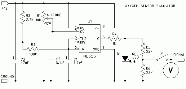

ใครต้องการวรจรทำ Oxygen Stimulator หรือ Oxygen Emulator ไปทำใช้เอง เชิญครับ

       พอดีไปได้วงจร Oxygen Stimulator หรือ Oxygen Emulator นั่นเอง สำหรับสร้างสัญญาณเทียมแทน Oxygen Sensor ในรถ ใช้แก้ปัญหา ไฟ Engine ขึ้น

       วงจรของคุณนันSR-20อาศรมหูกวาง เป็นแบบไหนครับ ช่วยเอากลับมาลงให้ดูใหม่ได้ไหมครับ พอดีผมเพิ่งมาเล่นเวปนี้ประมาณ 2 สัปดาห์เอง วงจรนี้ดูแล้วเห็นว่ามีประโยชน์ครับ พอดีไปเจอในเวปหนึ่ง รายละเอียดเพิ่มเติมเข้าไปดูได้ครับ http://www.bobblick.com/techref/projects/o2sensor/o2sim/o2sim.html
ในรูป ผมแก้ C1 จาก 10 uF เป็น 4.7 uF แล้ว สำหรับรถปัจจุบัน
หวังว่าคงเป็นประโยชน์สำหรับเพื่อนสมาชิกนะครับ

       ถ้าใครจะเอามาปรับปรุงใช้กับรีเลย์เวลาตัดแก๊ซ ยังไงก็ปรับปรุงวงจรตอนต่อเอาเองนะครับ

       วงจรง่ายๆขนาดนี้เชียวรึ? เคยใช้แต่แบบยากๆ
ทั้งเครื่อง(??) มีรีซิสเตอร์ตั้ง 2 ตัว ก็ใช้มาตั้งนานแล้ว

       คุณวิศวเกิน อย่างที่คุณบอกมา ผมว่า คุณน่าจะอธิบายสักหน่อยนะ คนอื่น ๆ ที่เข้ามาอ่าน เค้าก็คง งง เป็นไก่ตาแตก ต่อยังไง แบ่งแรงดันเหรอครับ แล้วใช้ความต้านทานค่าเท่าไรบ้าง สองตัวที่ว่าหนะ แล้วเอาไฟจากไหนมาเลี้ยงมัน ค่า O2 มันควรจะสวิงแบบน้ำมัน หรือว่า นิ่ง ๆ ครับ
ถ้าเจอ ECU ฉลาด ๆ มันเห็น O2 คงที่ ทั้งที่แรงดัน TPS และ sensor อื่น ๆ มันไม่ งง เอาเหรอ ครับ ประมาณว่า ECU สั่งให้หัวฉีดจ่ายน้ำมันนานขึ้น มากขึ้น แต่แรงดันที่ O2 ก็ยังนิ่งอยู่ มันคงไม่ง่ายขนาดนั้นมั๊ง (ผมเห็นข้อความที่คุณโพสต์ว่า ใช้ความต้านทานสองตัว มาเป็นครั้งที่ 2 แล้ว อดไม่ได้ที่ทัก)
