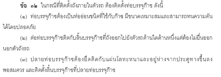

 จาก laser45
 พฤหัสบดี, 20/7/2549
23:58
58.147.88.18
       ตามนี้ครับ
