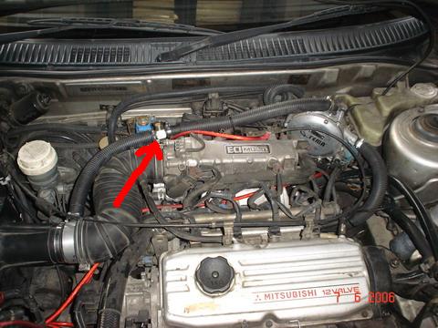

       คุณเก่ง นี่คือรูประบบแบบธรรมดา ตรงลูกศรที่ผมชี้ คือพาวเวอร์วาล์ว เอาไว้ควบคุมการปล่อยแก๊ส
ทีนี้จะเห็นว่า มันเป็นวาล์วทองเหลืองธรรมดา ปรับด้วยมือ ปรับแล้วขณะขับ จะปรับไม่ได้ ต้องจอดปรับ
ฉะนั้น มันจึงเป็นการจูนให้เหมาะกับการทำงานได้แบบเดียว คือ ต้องการส่วนผสมหนา เพื่ออัตราเร่ง หรือส่วนผสมบางหน่อยเพื่อประหยัด แต่อืดกว่า
เดี๋ยวจะให้ดูรูป แลมด้า คอนโทรล สเต็ปปิ้งมอเตอร์ ที่เข้ามาแก้ปัญหานี้ครับ

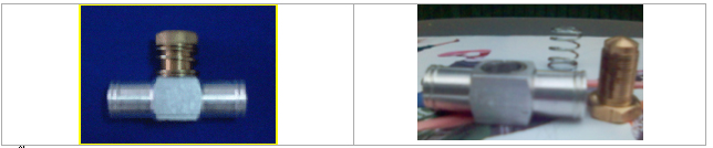

       ดูกันอีกที นี่คือพาวเวอร์วาล์วธรรมดา

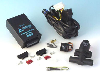

       นี่คือชุด แลมด้าคอนโทรล สเต็ปปิ้งมอเตอร์
คือชุดที่ลบข้อจำกัดของพาวเวอร์วาล์วแบบธรรมดา
หลักการทำงาน คือการหรี่ ขยายขนาดรูจ่ายแก๊สให้เหมาะสมกับความต้องการของเครื่องยนต์ครับ
รายละเอียดการทำงาน ขอละไว้ละกัน

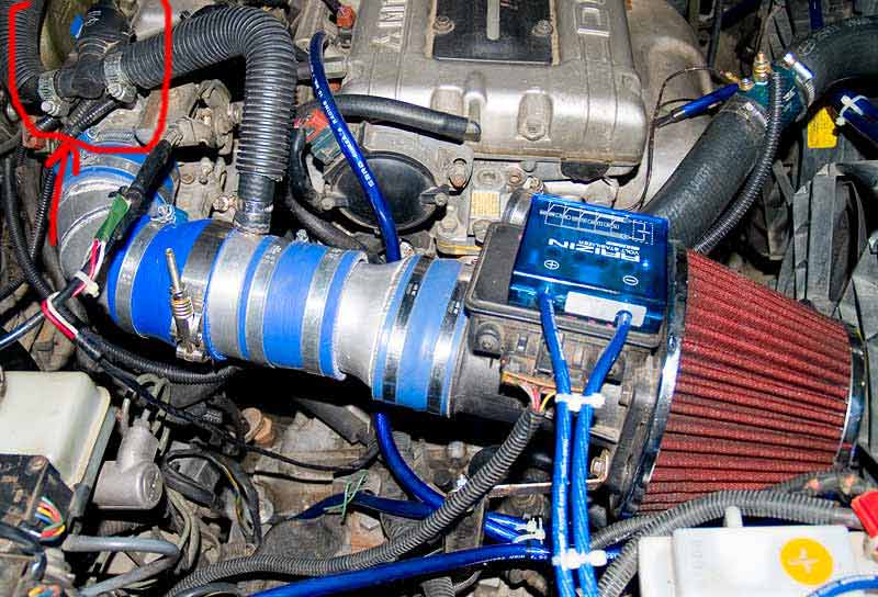

รูป Lamda Control (แฮะแฮะ รถผมเอง) ตามลูกศรชี้
เสริมนิดนึง Lamda มันต้องการค่า O2 Sensor , TPS , อุณหภูมิหม้อต้ม หรืออุณหภูมิน้ำ , รอบเครื่องยนต์
มาประกอบกันเพื่อสั่งงาน step motor จ่ายแก๊ส
ฉะนั้นถ้าจะติด ช่างต้องรับประกันได้ว่า สามารถ เอาค่าสัญญาณ ต่างๆ มาใส่ให้กล่อง ECU ของ Lamda
ไม่งั้นจะใสเจีย (เสียใจ) เหมือนผม (ลองค้นหากระทู้ระบายของผม "พี่รู้ดี พี่ทำเองเลย"

       ถ้าเป็นรูปข้างบนแล้ว มองทางด้าน ท่อไอดี จะเห็นสายไฟ ที่ถูกตัดแล้วไม่ได้ต่ออยู่
นี่เป็นความอัปยศ ... ช่างทำกับผมได้ ตัดแล้วไม่ต่อคืนให้
ให้ผมไปไล่ สายสัญญาณ O2 เอาเอง
ตอนนี้ผมต้องหาช่างไฟ ที่รู้เครื่องยนต์ MITSU 4G63 ต่อสายกลับให้อยู่
(อันนี้ผมไม่รู้ว่าสายใหนเป็นสายใหนแล้ว ไม่กล้าต่อเอง)
แต่ทุกวันนี้ ผมใช้รถแก๊สอย่างมีความสุข ไม่กลับไปหาช่างอู่เดิมอีกแล้ว
ผมเลยต้องหาความรู้เอง แล้วก็จูนเอง โปรแกรมเอง
มีปัญหาจะได้ไม่ต้องไปพึ่งอู่ อยู่ร่ำไป
