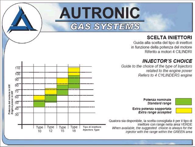

       รถผม honda civic ตาโต เครื่อง 1600 ปี 97 ไปที่ร้าน เขาจะติด jet 21 Autronic ให้ถูกต้องไหมครับ ผมว่ามันน่าจะ jet 18 นะครับ แล้วถ้าติด jet 21 เป็นอะไรหรือเปล่าครับ

       ตอบแทนได้ไหมครับ คุณต้องรู้ว่ารถมีม้ากี่ตัว แล้วก็ดูที่ตารางเอานะครับ

       หน่วยเป็น กิโลวัตต์ครับ
ไม่ใช่แรงม้า

       จากตาราง Jet18 มันใช้กับเครื่องที่มีแรงม้าแล้วเเหมาะสมได้สูงสุด 113 แรงม้า ถ้าจำไม่ผิดรถคุณแรงม้า 127แรงม้า ก็ต้อง Jet21 แต่ จาก Autronic Injectormeter program มันบอกว่า Jet18 มันพอใช้ได้แต่ไม่แนะนำ(Suitable but not suggested)
Jet18 ใส่ได้ครับ แต่แรงน้อยกว่าJet21 และจะกินแก็สกว่า Jet21 ตอนเร่งเครื่อง และ ที่ความเร็วสูง (เพราะต้องปรับชดเชยมากขึ้นที่ sector3)
แต่จะประหยัดกว่าที่รอบต่ำ
