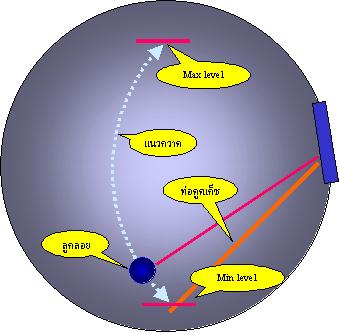

ถ้าเอาถังแก๊สที่ติดใต้ท้องรถมาติดในตัวรถต้องแก้ไขอะไรหรือป่าวครับ

       ซื้อถังต่อมาจากเพื่อนเป็นแบบวาล์วเขียวแดง ขนาด 36 ลิตร ใบเล็กๆยาวๆเพราะรถผมมีพื้นที่จำกัด ซื่งเดิมเขาติดใต้ท้องรถซึ่งขายึดจะอยู่ด้านบนแต่ผมเอามาติดในรถ แล้วกลับขายึดมายึดด้านล่างมันจะมีผลกับการจ่ายแกสมั้ยครับ เพราะตอนนี้เหมือนเอาถังเดิมมาตีลังกากลับหัวกลัวว่ามันจะดูดแต่ไอแก๊สมาใช้ไม่ใช่ส่วนที่เป็นของเหลว และ เข็มวัดปริมาณแก๊สก็ออกจะมั่วๆ มีทางแก้ไขมั้ยครับ

       ต้องกลับท่อดูดแก็สตามรูปนะครับ(แต่กลับมันลงล่างซะ)
