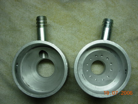

MIXER 2 แบบ กับเครื่อง 1600 cc.
จาก มือใหม่...หัดขับ

       อยากจะรบกวนช่วยชี้แนะในการเลือก mixer กับเครื่อง 1600 cc. ว่าตัวไหนที่เหมาะบเครื่องขนาดนี้...และมีข้อดี-ข้อเสียต่างกันอย่างไร....รู mix ควรจะใช้เท่าไร...ช่วยแนะนำด้วยครับ ยินดีรับฟังทุกความคิดเห็นครับ....ขอบคุณอย่างยิ่งครับ

       ที่ต้องถามขนาดรู mixer ก้อเพราะว่า ผมจะไปจ้างเค้ากลึงครับ....กลัวว่าถ้าผิดพลาดไปแล้วจะหาซื้อ mixer ลำบาก...อยู่ตจว.ครับ

       ลองเอาท่อจุ่มน้ำแล้วเอาลมเป่าเข้าไปจากด้านปากมิก จำลองการทำงานถ้าอันใหนดูดน้ำได้ดีน่าจะดูดแกสได้ดีเช่นกัน รูมิกใช้ 26 มม.-28มม. ทำเล็กไว้ครับถ้ามันไม่เหมาะค่อย ๆขยายขึ้น

       ผมลองใช้ทั้ง 2 แบบแล้ว ผลแบบหัวเตาแก๊สลื่นไหลดีในความเร็วสูงแต่เปลืองแก๊ส แบบธรรมดาปลายไม่ไหลเท่าที่ควรแต่ประหยัดแก๊สกว่า ต่างกันประมาณ 1 กว่าๆ /ลิตร อย่างไรลองฟังท่านอื่นดูบ้าง

       ดูกระดานชื้อขายคับ... แต่ถ้าคุนอยู่ต่างจังหวัด ไม่ต้องเสียเงินนะคับ เอาสว่าน 5 มมเจาะรูแกสคับและท่อทางเข้ามิกเจาะ 9-10 มมคับ ปรึกษาฟรีคับ

       คุณเป็นมือใหม่ของวงการ จะต้องขยันอ่านกระทู้ของคนอื่น ๆ ด้วย จะได้รับความรู้เพิ่มเติมเกี่ยวกับระบบแก๊สมากยิ่งขึ้น คุณถามโดยมีข้อมูลพร้อมรูปประกอบอย่างนี้ เพื่อน ๆ ตอบง่าย คุณมีมิกเซอร์อยู่แล้ว 2 อัน ยังไม่ต้องไปจ้างโรงกลึงทำใหม่ก็ได้ แต่จ้างให้เขาโมดิฟลายอันเดิมนี้ ใช้รู้ขนาด 26-28 ก็ได้ รูเล็กต้นดี ปลายอั้น รู้ใหญ่ต้นเบาปลายไหล ตัวซ้ายมือ รูแก๊สออกอยู่ใกล้ความคมของปากทางเข้า จะดูดแก๊สได้ดีกว่าตัวขวามือ ขอให้ดูกระทู้นี้http://www.gasthai.com/boardgas/Question.asp?ID=A11361 แล้วพิมพ์รูปด้านหน้าของมิกเซอร์ของคุณโรจน์ นำไปให้โรงกลึงทำปากทางเข้ามิกเซอร์อันของคุณที่มือยู่แล้วทั้งสองอันนี้ ตัวขวามือในรูปของคุณรู้ยังเล็กอยู่ ถ้าให้โรงกลึง กลึงขยาย 26-28 มม. แล้วแต่งปากทางเข้าแบบของคุณโรจน์ อันขวามือนี้อาจจะดีกว่าอันซ้ายมือก็ได้ ต้องทดลองใช้ดูด้วยตนเอง เพราะยังมือเงื่อนไขของหม้อต้มร่วมอยู่ด้วย ถ้ายังมีข้อสงสัยอื่น ๆ ใช้กระทู้นี้ครับ http://www.gasthai.com/boardgas/Question.asp?ID=A11101 ทดลองย้ายมิกเซอร์ให้อยู่ห่าง ๆ ลิ้นปีกผีเสื้อซิครับ จะได้รับการตอบสนองของเครื่องยนต์ดีขึ้นอีก

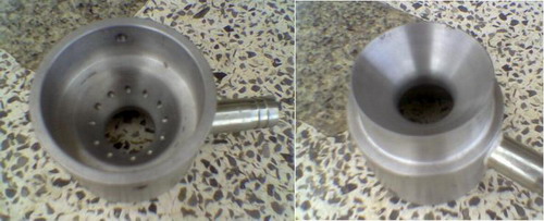

เรียนถามอีกนิดว่า....ถ้าเราเน้นการใช้ในเมืองซะส่วนใหญ่....เอาแบบต้นออกตัวดี...ปลายเอาแค่พอใช้...ไม่ต้องถึงกับประหยัดมาก...ผมกะว่าจะทดลองเอา mix แบบเตาแก๊ส รูขนาดซัก 24-25 มิล (ของเดิมใช้แบบ ธรรมดา รู 27 มิล ย้ายmix ไว้หลังกรองแล้ว) ไม่ทราบว่าทุกๆท่านมีความคิดเห็นอย่างไร....ถ้าดีก้อช่วยฟันธงด้วยครับ

       ขอขอบคุณ คุณ วิวัฒน์124 ครับ ที่แนะนำ.....ผมลองทำตามดูได้ผลดีมากเลย...ช่วงต้นออกตัวได้ดีไม่มีกระตุก....ช่วงปลายก้อไหลได้ดี 130 สบายๆ ผมเอา mix แบบเตาแก๊ส มาโม 25 มิล กลึงคว้านตามรูป...ส่วนการกินแก๊สยังไม่รู้ครับกำลังทดลองอยู่ครับ...ได้ผลอย่างไรจะมา up อีกทีครับ.....ปล. ลืมไปต้องขอขอบคุณ คุณโรจน์ ด้วยที่เอาภาพมาเป็นตัวอย่าง....ขอบคุณครับ.

       ขอบคุณ คุณติ่ง ที่แนะนำครับ...ผมเคยใช้ mix 28 มิล มาแล้วครับ ตอนออกตัวมันเบาจะดับ.....ลองอัดดูได้ 160-170 พอดีผมให้แฟนไว้ใช้ในเมือง(รับลูก,ไปตลาด) แฟนบ่นว่าขับยาก...ออกตัวแล้วจะดับครับ เป็นเกียร์ธรรมดา....พอมาใส่ 25 มิลแล้วออกตัวไม่ดับไม่กระตุก.....แค่นี้ผมก้อว่า ok แล้วครับ....
