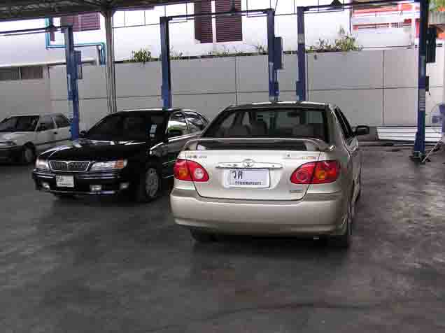

       สถานที่ดูสะอาด,กว้างขวางดีครับ

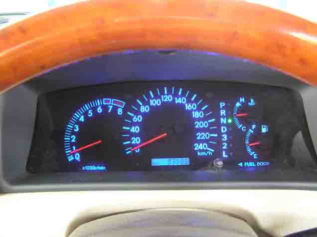

       หน้าปัทม์ ALTIS 1.8G ( รุ่นTOP) อายุ 4ปีกว่าๆ เลขไมล์ขึ้น เกือบถึง 100,000 กม. ครับ

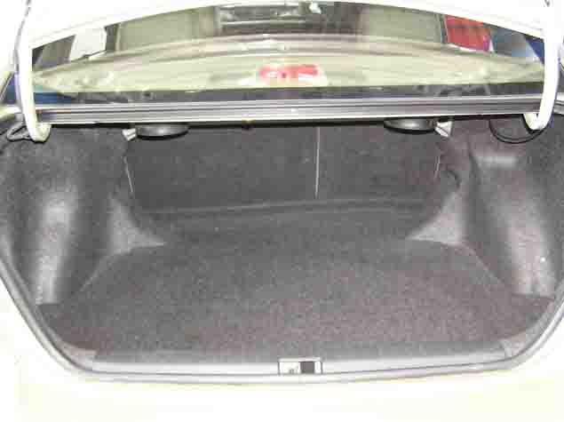

       ที่บรรทุกสัมภาระท้ายรถเดิมๆครับ

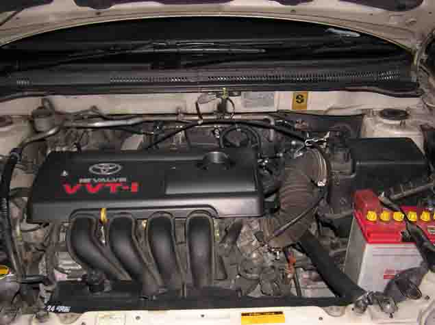

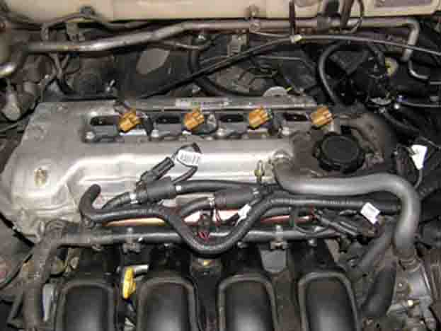

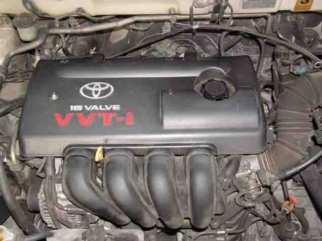

       ห้องเครื่องเดิมๆ
 จาก Gentleman007
 พุธ, 19/7/2549
15:50
203.150.30.31
       ห้องเครื่องชัดๆ

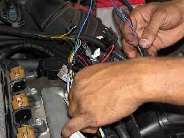

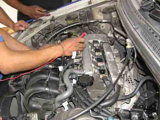

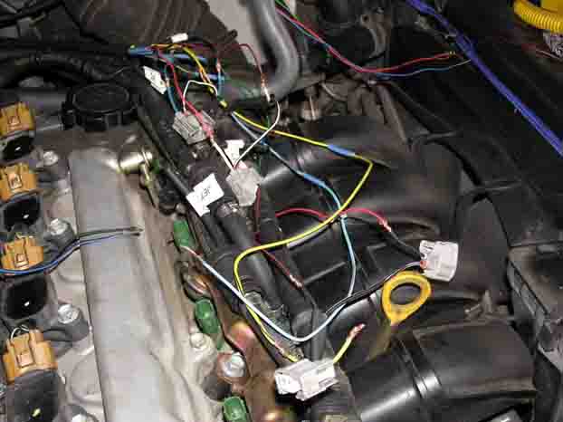

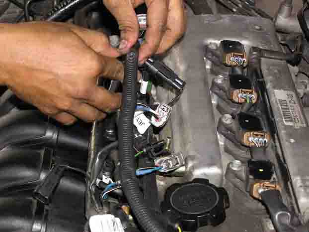

       wiringสายระบบครับ
 จาก Gentleman007
 พุธ, 19/7/2549
15:59
203.150.30.31
       เก็บสายสัญญาญต่างๆ

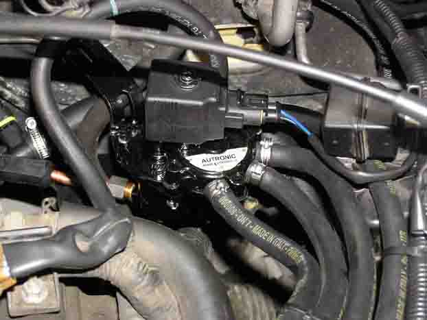

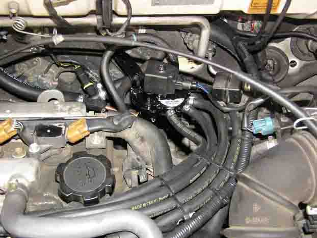

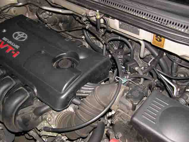

       จัดสวยหัวฉีดซ่ะสวยเชียว!
 จาก Gentleman007
 พุธ, 19/7/2549
16:10
203.150.30.31
       Autronic รุ่นพิเศษ (...สีดำ) เฉพาะคันนี้ตาม request ครับ

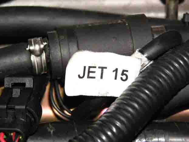

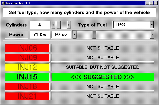

       เบอร์หัวฉีดที่ใช้ครับ

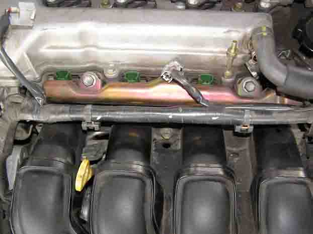

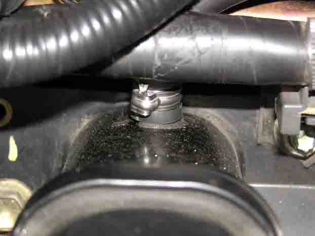

       ตำแหน่งการติดตั้งหัวฉีด
 จาก Gentleman007
 พุธ, 19/7/2549
16:16
203.150.30.31

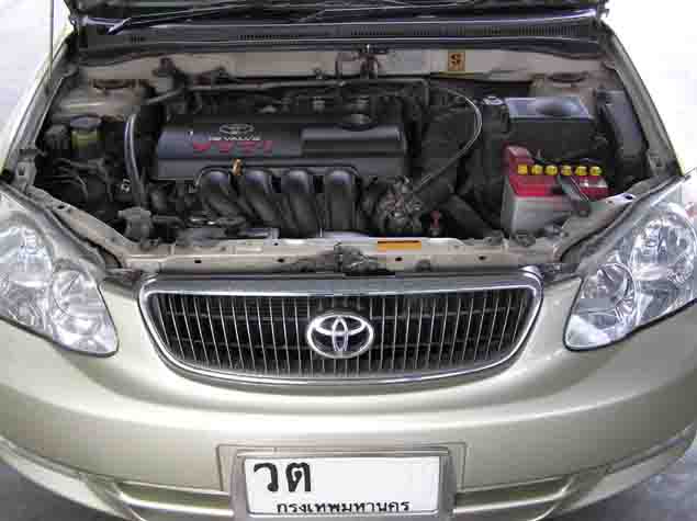

       สภาพหลังติดตั้งเสร็จแล้ว แทบมองไม่ออกว่าติดตั้งแก๊สถ้ามองเผิน ..พอใจมากครับ!

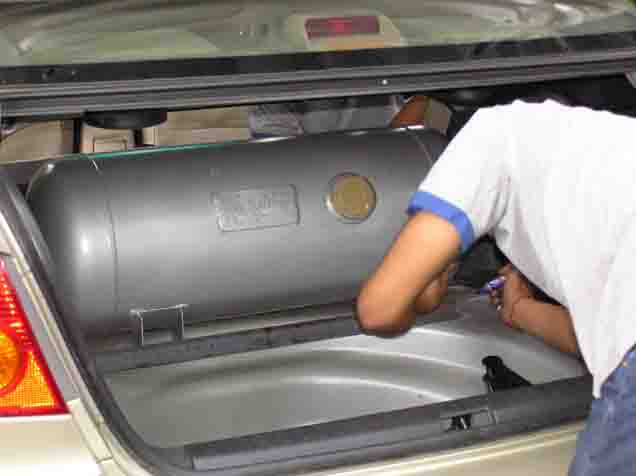

       หาตำแหน่งวางถังครับ

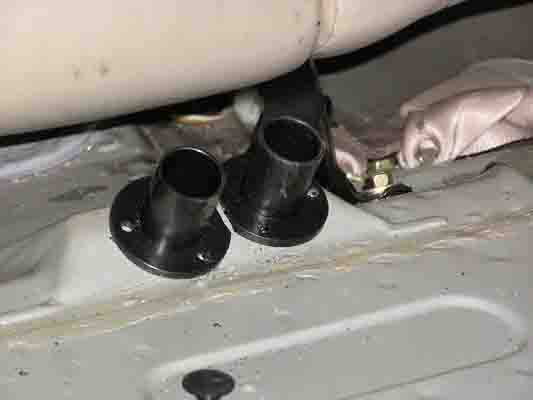

       เจาะรูเดินท่อครับ
 จาก Gentleman007
 พุธ, 19/7/2549
16:22
203.150.30.31

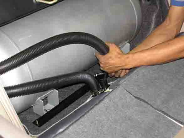

       ร้อยท่อ..
 จาก Gentleman007
 พุธ, 19/7/2549
16:26
203.150.30.31

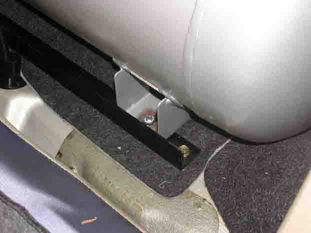

       จุดยึดถัง..

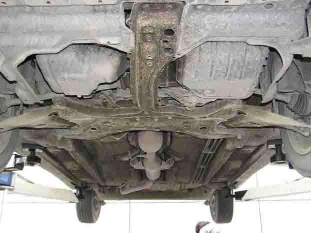

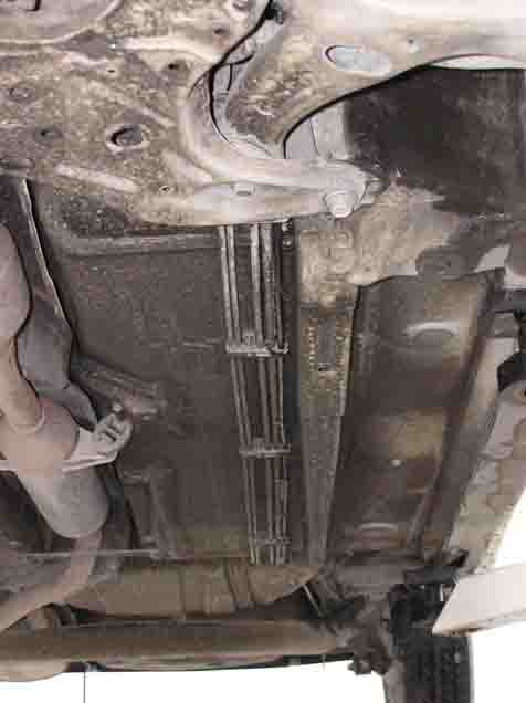

       สภาพใต้ท้องรถเดิมก่อนเดินท่อ
 จาก Gentleman007
 พุธ, 19/7/2549
16:31
203.150.30.31
       เดินท่อแก๊สโดยอยู่บนclampเดิมที่มีอยู่แล้ว

       Jet15 เหรอรีบเปลี่ยนเลยนะครับ ต้อง Jet21นะ jet15 ใช้กับรถแรงม้าไม่เกิน 97แรงม้าครับ
