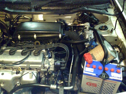

โชร์ย้ายมิกอีกแบบครับ B14, NV เป็นทางเลือกครับ
จาก kikuman
พุธที่ , 19/7/2549
เวลา : 11:47
203.146.168.193
อ่านแล้ว = 1638 ครั้ง
       ภาพรวมก่อง
ใช้กล่องกรองเดิมๆได้ครับ สายอะไรต่างๆหมดปัญหา เพราะอยู่ที่เดิม
 จาก Kikuman -> Boyd มีน
 พุธ, 19/7/2549
11:51
203.146.168.193

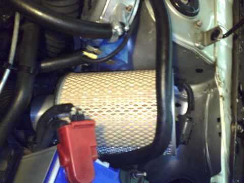

       กรองอากาศขนาดใหญ่ (มาก) นานๆเปลี่ยนที บำรุงรักษาสบายมาก ไม่ต้องเป่าบ่อยๆ
 พุธ, 19/7/2549
12:06
203.146.168.193

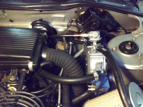

       ท่อยางขนาดพอดี แน่นกำลังดี ไม่มีปัญหาถ้าเกิดแบกฟายครับ จากประสพการณ์ ไม่มีปัญหาเรื่องแรงดูดด้วยครับ
 พุธ, 19/7/2549
12:18
203.146.168.193
       ปัญหาที่พบคือ สตาร์ทด้วยแก๊สยากครับ สาเหตุ คือท่อมันยาววววว กว่าแก๊สไปถึงต้องสตารท์สัก สอง สาม ทีครับ แต่คันนี้ใช้ออโต้เช้นเลยไม่เป็นปัญหาครับ

       มิกซ์ อยู่ตรงหลังกรองอากาศรึเปล่าครับ มองไม่ถนัดเลยคุณ บอย

ถ้าไม่มีออโต็เช้นจ์คงสตาร์ทลากยาวแน่ ไดสตาร์ทคงกลับบ้านเก่าในไม่ช้า
ผมว่ามิกมันอยู่ไกลไป ยิ่งเอาปริมาตรอากาศในกล่องกรองอากาศเปล่ามารวมด้วย ยิ่งไปกันใหญ่
เอาแค่พอเหมาะดีกว่าครับ
 ศุกร์, 21/7/2549
19:51
203.146.168.193
       ใช่ครับ มิก อยู่หลังกรองครับดูรูปที่สองซิครับ กำลังหาวิธี ผสมผสาน กะอันนี้
http://www.gasthai.com/boardgas/Question.asp?ID=A10091
อันเก่านี้ใช้ได้ครับสตารท์ง่าย แต่กรองอากาศเล็กไปครับต้องเปลี่ยนบ่อยมากๆ
แต่อย่างไรดูยังไงๆ ก้อไม่งามเท่าของท่าน ดุ๊ก ครับ แถมห้องเครื่องสอาดสุดๆทำอย่างไรแนะนำบ้างซิครับ โหหหหหห

       ย้าย เอา Mix มาไว้ ตรงทางเข้า กรอง อากาศ น่าจะดี นะครับ
