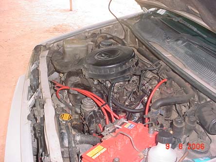

       ใช้ รถตู้เล็ก daihatsu 850 CC ครับ เดิมใช้มิ๊กครอบคาบู ขนาด 19.5 mm รอบเดินเบานิ่งดี และไม่มีปัญหาเรื่องการชดเชยรอบแอร์ใช้งานได้ใกล้เคยงน้ำมันมีเพียง มีปัญหาเรื่องความเร็วปลายต่างจากน้ำมันพอสมควรครับ จาก เดิมใช้น้ำมัน 120 เป็นแก็สเหลือ 95 จูนหนา-จูนบางไม่ค่อยต่างกันเลยครับ เลยลอง ขยายมิ๊กดู จากข้อมูลในเวป เพื่อนๆที่ใช่รถขนาด CC เท่าๆผมจะใช้มิ๊กขนาด 23 - 24 mm ผมเลยขยายเป็น 22 แล้วย้ายมิ๊กไปอีกประมาณ 6 นิ้ว ตอนนี้รอยเดินเบาบางครั้งก็นิ่ง แต่บางทีอยู่ดีๆสวิงจนเกือยดับหรือดับไปเลย พยายามจูนก็ยังไม่เหมือนเดิม ตรวจสอบท่ออากาศดูแล้วก็ไม่มีรั่ว ขอคำแนะนำด้วยครับ

       แนะนำยากครับ ต้องเอารถมาดูแล้วครับ เพราะคงต้องลองอะไรหลายอย่าง

       ผมว่านะตรวจดูท่อยางจากมิกเข้าไดดีอะมันดีอะปล่าว หรือปันหาเครื่องไม่นิ่งดูสายเวกกรัมมันหลุดอะปล่าวบางทีมันหลุดแล้วเครื่องมันจะสะบัดอะคับ

       หลังจากขยายมิ๊กได้จูนหม้อต้มอีกครั้งหรือยังครับ
ถ้ายังจูนด้วยครับ เพราะการขยายมิ๊กทำให้การดูดอากาศเปลี่ยน
หม้อต้มเลยเพี้ยนตามถึงจะย้ายมิ๊กก็ตามที
ลองดูครับไม่หายอีก คงต้องรอพี่ๆมาแนะนำอีกที

       มิกรูใหญ่เกินไป และการดูดไม่ดี คือการเจาะรูให้แก๊สเข้ากับปากมิกไม่สัมพันธ์กัน ดูที่ http://www.gasthai.com/boardgas/Question.asp?ID=A11471

       รถของผมเคยสะดุดเหมือนกัน เหตุเพราะกาวานาจานจ่ายค้าง ลองถอดล้างทำความสะอาดดูนะครับ
