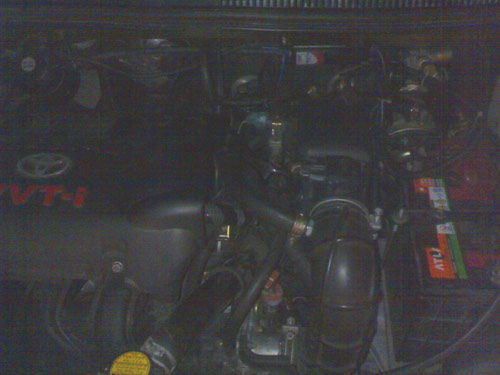

       เห็นรถคุณปั้นย้ายมิกซ์มาแล้วมันทำให้คันมือยิกๆเป็นยิ่งนัก
วันนี้ว่างก็เลยจัดการซ่ะ

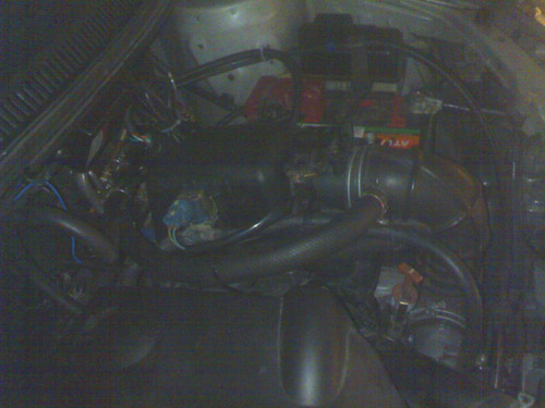

       ห้องเครื่องอีกรูป

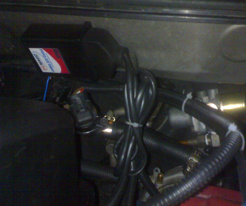

       สเต็ปปิ้งใช้ของ Magic gas ใครจะว่าของจีนก็ช่างเถอะเอาเป็นว่ามันถูกดี ถึงเสียก็เคลมได้อยู่ดี อย่างตัวนี้เพิ่งเอาไปเคลมที่ร้านเจ้หลีมาวันนี้เอง

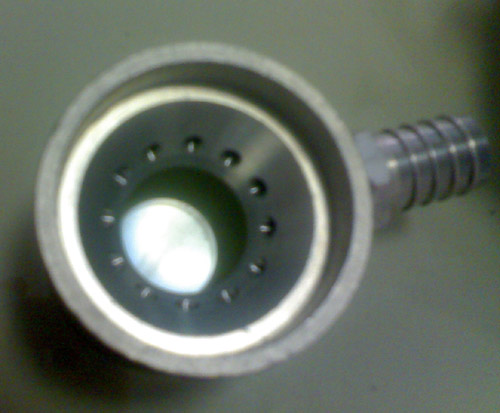

       เปลี่ยนมิกซ์ ใหม่เป็นแบบหัวเตาแก๊ส ซื้อจาก นภัทรมา 260 บาท จ้างร้านกลึงนิดหน่อยอีก 40 บาท รูใน 28 มิล

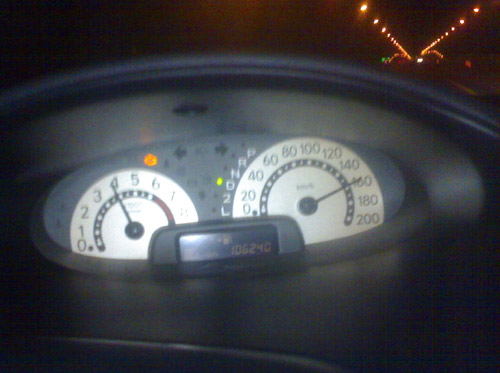

       เสร็จเรียบร้อยก็เอาออกมาวิ่งจูน Steping ความเร็วที่ทำได้ก็ดูเอาเองล่ะกันถ้าปล่อยให้ไหลก็เพิ่มอีกแน่นอนแต่พอดีเข้าโค้งก็เลยต้องผ่อน
แต่โดยปกติผมใช้งานโดยทั่วไปก็ไม่เกิน 120 หรอก เน้นประหยัด

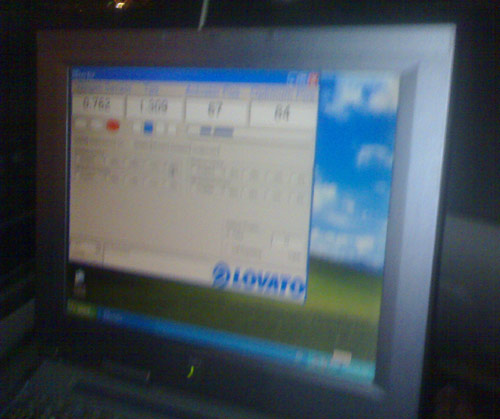

       จูนด้วย โลวาโต้อยู่แล้ว

แต่ถ้าของคุณปั้นยังไม่ย้ายเนี่ยผมได้แนวคิดน่ะครับ สำหรับคนที่เสียดายไม่อยากเจาะท่อยาง(เพื่อฝังมิกซ์)
ผมกะจะใช้ มิกซ์ แบบ เว็นทูรี่ (หัวเตาแก๊ส) แล้ววางใว้ที่หน้าปีกเหมือนเดิม เราก็ไม่ต้องไปคำนึงเรื่องย้ายมิกซ์กันอีก เพราะเว็นทูรี่มันจะผสมแก๊สใด้ดีกว่า มิกซ์รูโบ๋ๆแบบเดิม และอีกอย่าง วีออสมัน,อัลติส มันมีแผ่นตะแกรงอยู่หลังปีกด้วย มันจะช่วยตีแก๊สให้แตกกระจายได้ง่าย
