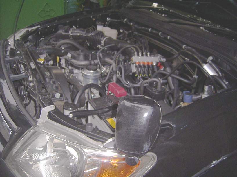

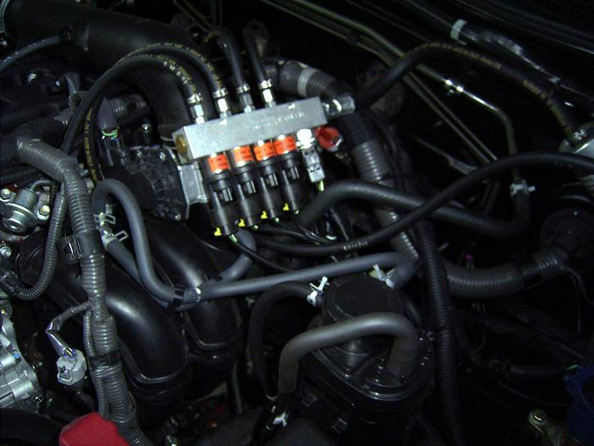

       ติดตั้งระบบหัวฉีดของ BRC อิตาลี ที่ CNG AUTO สาขาประทุมธานีครับ
ฝีมือดีมาก ๆ แต่ต้องใจเย็นๆนะครับ เพราะใช้เวลานานหน่อยประมาณ 2 วัน ส่วนภาพอีก 2 วันลงให้ได้ชมกันคร้าบ

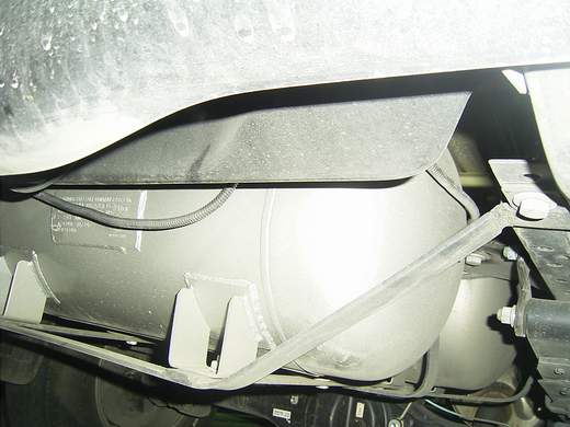

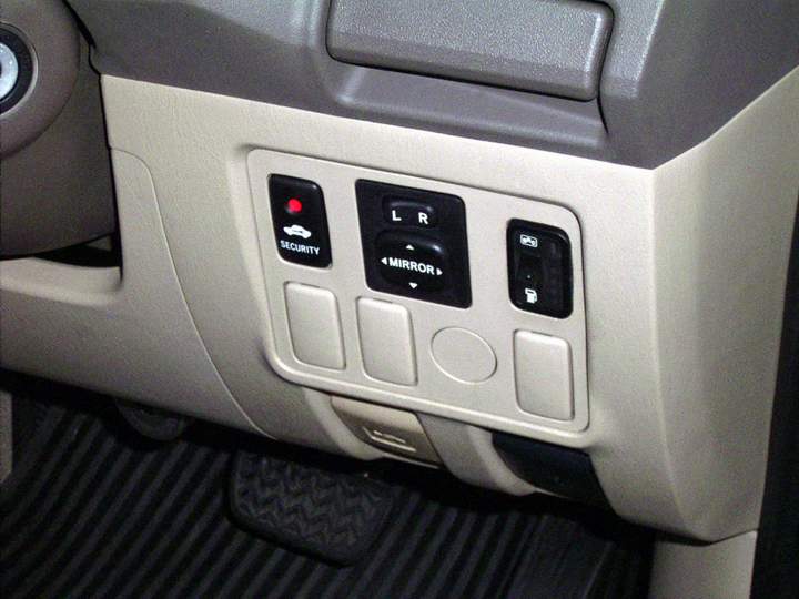

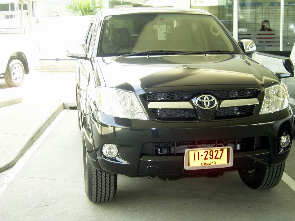

       ตามคำเรียกร้องครับรูปถ่ายวีโก้ติดLPG 58ลิตร 2ถัง หัวฉีดครับ
 จาก วีโก้22
 ศุกร์, 21/7/2549
00:09
124.121.1.150
 จาก วีโก้22
 ศุกร์, 21/7/2549
00:10
124.121.1.150
 จาก วีโก้22
 ศุกร์, 21/7/2549
00:12
124.121.1.150
 จาก วีโก้22
 ศุกร์, 21/7/2549
00:13
124.121.1.150

       ไม่มีแผ่นเหล็กปิด รองที่ถังเหรอครับ ไปตรวจสภาพที่ข่นส่งไม่ผ่านชัวร์เพราะไม่ได้มาตรฐานการติดตั้งครับ

       คุณ วีโก้22 ติดถังได้เยี่ยมมากครับ เอาไปตรวจสภาพและแจ้งเปลียนเชื้อเพลิงยังครับ ถ้าผ่านแล้วน่าจะพ่นสีกันสนิมหน่อยนะท่าน

       คุน วีโก้22 ติดถัง58ลิตร 2 ถังได้หรอครับ วันนี้ผมโทรไปถามที่CNG เค้าบอกว่าติดได้แค่38 ลิตร 2ถัง แล้วต้องดัดแปลงท่อไอเสียอีก อยากของคุน วีโก้22 ต้องทำอย่างนี้หรือป่าวครับ ? แล้วติดมาเท่าไหไร่ครับ? มีอาการเครื่องสั่น หรือ กำลังตกไปหรือป่าวครับ

       ตอบคุณ1ครับ ถ้าของคุณเป็นFortuner ติดได้แค่ ถัง 36 ลิตร 2ถังครับ ส่วนท่อไอเสียต้องดัดแปลงนิดหน่อยครับ ของผมตัดให้สั้นลงแค่นั้น เสียเงินแค่ 300 บาทเองครับ (ทำที่ร้านแถวเตาปูน)

       ตอบแทนก็ได้ ถ้าไม่ตัด ท่อไอเสียเดิมๆ น่ะมันจะเบียดถังแก๊สนะสิ

       สาเหตุที่ตัดท่อเพราะง่ายดี และไม่ต้องเสียตังส์มาก และก็ไม่มีผลข้างเคียง (ทำให้วิ่งอืดขึ้น หรือเสียงดีงเพิ่มขึ้นจนน่ารำคราญ) แต่บางท่านที่ใช้ วีโก้ 2.7 เหมือนกันเขาก็ไปดัดเปลี่ยนเส้นทางเดินช่วงหลังท่อพักของท่อใหม่ ร้านที่อยู่ตรงกันข้ามหน้า CNG ปทุมธานี เขาคิดค่าประมาณ 8-900 บาท เรื่องนี้ก็ตัดสินใจตามสะดวกคร้าบ.........
ส่วนเรื่องถัง 58 ลิตรน่าจะสอบถามรายละเอียดใหม่นะครับ (ต้องเป็นวีโก้ 2.7 4X4 นะครับเพราะตัวนี้จะยกสูงกว่าตัวปกติ ตำแหน่งถังที่ติดต้องสูงกว่าเฟืองท้าย 2 นิ้ว เพราะป้องกันถังเพราะไปปีนโน้นปีนนี้)
ส่วนเรื่องอัตราสิ้นเปลื้อง เติมเต็ม 2ถังเติมได้แค่ 1000 บาท(ประมาณ 950 ลิตรกว่าๆ) วิ่งจนหมดถังเลย(วิ่งในกรุงเทพฯ) ได้ 770 กิโล ทดสอบจับกิโลมา 3-4 เที่ยวแล้ว ประหยัดดีคร้าบ.........
