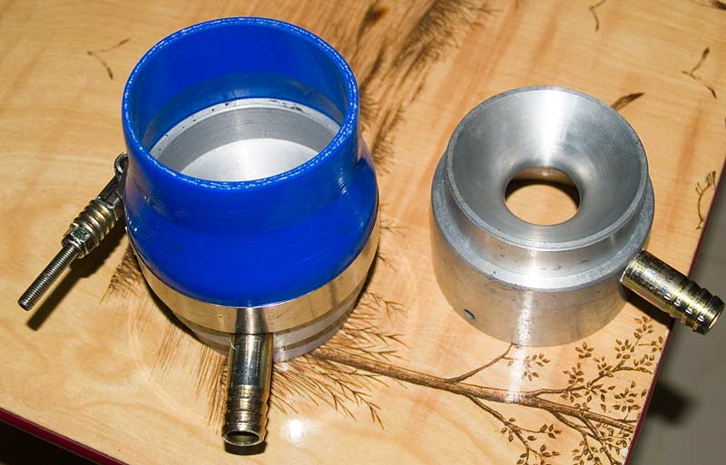

มาวันนี้เริ่มซนอีกแล้ว เพราะไม่มี mix ให้เล่นนอกจาก mix ที่มาจากอู่
ในรูป mix ซ้ายมือเป็น mix เดิมๆ ที่อู่เคยติดไว้ที่ปากผีเสื้อ
เอาไปให้ช่างทำปลอก 3" ตอนย้าย mix
ขวามือ ไปเดินซื้อมา แถวๆ ปทุมวัน ขนาด 30 mm.
 จาก โรจน์
 อังคาร, 18/7/2549
22:43
124.120.232.55
       หม้อต้มผมเป็น Autronic ไม่เห็นมี mix เข้าคู่ของ Autronic ขายเลย
(อ.แอ้ม มักจะบอกว่า หม้อ คู่ กะ mix จะได้ไม่ต้องลองผิดลองถูก)
ใหนๆ ซื้อแล้ว ก็เอามาสองตัวเลย เผื่อเพื่อนฝูงจะใช้จะได้มีแบ่ง
เอาไปให้ช่างกลึงขยายขนาดเป็น 28,30 mm.
แต่ดันซื้อผิดขนาดมา วงนอก เป็น 3.5 ใหญ่สุด และ เล็กสุด เป็น 3"
ผมก็เลยต้องเสียตังค์ซื้อท่อลดขนาด 3.5->3" มาเพิ่มอีก

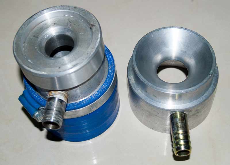

       แล้วก็จับเอา mix ขนาด 28 mm.
มาลองต่อดูก่อน
ปรับโปรแกรม Lamda ให้จ่ายแก๊ส ตามลักษณะ mix ใหม่
รอบเดินเบามันต่ำไป ต้องขยายค่า max min ใน โปรแกรม
ปรับหม้อต้มช่วยตอนรอบเดินเบา ตามค่าที่ให้ในโปรแกรม
จนรอบนิ่งดี เร่งรอบ 3000 รอบ ก็ตอบสนองดี
เอาไปวิ่ง ข้างนอก
อัตราเร่งดี คลิ๊กดาวน์ ได้ตามเท้าที่กดลงไป ความเร็วช่วง 0-100 ไม่อืดอาด
ความเร็วจาก 120-140 ก็ทำได้ดี ไม่ต้องใช้เวลามาก แถมที่ ความเร็ว 140 กดลงไป
มันคลิ๊กดาวน์ แล้วลากรอบไปจนแตะ 6000 รอบ เหยียบแบบไม่กลัว back fire เลย
(นี่ถ้ามัน back คงชอกช้ำน่าดู ไม่เห็นมัน back อย่างที่อู่มันขู่ไว้เลย)
ความเร็วไปที่ 160 แต่ถนนหมดก่อนแล้ว รถยังเยอะอยู่
กลับบ้าน ตั้งใจจะมาลอง mix ขนาด 30 mm. อีกครั้งรอดึกๆ หน่อย

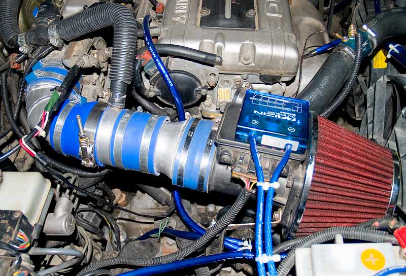

       ลป. (ลืมไป)
รูปข้างบน ด้านซ้ายมือตรงท่อ จะเห็นสายไป แดง ขาว ถูกพันไว้ด้วยเทป
มันเป็นวีรกรรมของช่างที่อู่ เขาตัดทิ้ง เดิมทีมันคงต่อกับ Lamda Control
เดาว่า สีแดงน่าจะเป็นไฟ + ไปเลี้ยง O2
สีขาวน่าจะเป็นสายที่ต่อรับสัญญาณจาก O2 เข้ากล่อง ECU รถยนต์
ถามช่าง ช่างมันบอกไม่รู้แล้วว่าสายอะไร (ตอนติดทำไมมันรู้วะ)
ผมลองวัดไฟ มันดันมีไฟมาประมาณ 12-13 volt ทั้งคู่เลย ตอนนี้งง มาก
ตอนนี้ยังไม่ได้ต่อกลับเข้าไปเหมือนเดิมเลย ผมต่อสายจาก O2 ตรงไปยังสายของกล่อง Lamda Control
แต่สายออกจาก กล่อง Lamda ยังปล่อยทิ้งไว้เฉยๆ
อยากหาช่างที่รู้เรื่องระบบไฟ มาเช็คแล้วต่อกลับให้เหมือนเดิม

       ทดสอบหมดแล้ว ทั้ง 28 และ 30 mm.
ผมชอบ mix 30 mm. มากกว่า การขับขี่ ความเร็วต้นก็ยังดี ไม่อืดเท่าไร พอๆ กับ mix 28 mm.
สามารถกดคลิ๊กดาวน์ได้ทุกรอบความเร็ว แถมความเร็วปลายที่ 160 ทำได้อย่างไม่ยากเลย จากเมื่อก่อน
ต้องเริ่มเข็นและกดแช่กว่าจะถึงที่ 160
แต่กลับเจออาการแปลกๆ
พอแตะ 160 ที่ 4,500 รอบ กดคันเร่งลงไปอีก ความเร็วมันไม่ขึ้นแบบปรกติ แต่มันดันคลิ๊กดาวน์ แล้วรอบกวาดไปเลย 6,000 รอบ เกือบแตะขีดแดง ซึงอาการนี้ไม่พบใน mix 26,28 mm กลัวเกียร์พังเลยหยุดทดลองความเร็วปลาย ได้เท่านี้ก็พอใจแล้ว
mix 30 mm. นี้ขับสนุกแต่คงกินแก๊สน่าดู เพราะต้องปรับสกรูจ่ายแก๊สมากกว่าเดิมอีก ทั้งสองสกรูเลย
ต่อไปก็ลองจับอัตรากินแก๊สดูอีกที

       ท่อสีน้ำเงินซื้อที่ไหนได้บ้างครับ
 จาก โรจน์
 พุธ, 19/7/2549
10:29
210.213.9.210
       ท่อสีน้ำเงิน ในรูป คต.1 เหรอ
ไม่อยากบอกเลยว่า ไอ้ท่อสีน้ำเงินเนี่ย มันแพงจัง (จาเป็นลม)
ผมซื้อที่ ปทุมวัน ร้านขายของรถซิ่ง รถแต่งอ่ะ (แต่รถผมไม่ซิ่งนะ)
เหมือนผมทำแบบขี่ช้างจับตั๊กแตน เพราะด้วยความอยากมันเลยต้องจ่ายเพิ่ม
แต่ใหนๆ หลวมตัวมาทางนี้แล้ว หยุดไม่ได้ เพิ่มอีกนิดหน่อยไม่เป็นไร เอามันส์
 จาก Kobori
 พุธ, 19/7/2549
10:47
203.144.211.51
       ใช่ครับ ท่อซิลิโคนแบบในรูป ราคาแพงกว่ามิกซะอีก
เขาเอาไว้ขายให้พวกรถซิ่งของวัยรุ่น
ผมก็หลวมตัวซื้อมา 2 ชิ้นสุดท้ายก็ไม่ได้ใช้เพราะเอาท่อเดิมไปตัดใช้งานแทน

       สอบถามพี่โรจน์ครับ ถ้าพี่โรจน์ปรับเปลี่ยนท่อไอดีให้มีจุดต่อน้อยลง ผมว่ามันจะช่วยให้อากาศไหลได้ดีขึ้นหรือเปล่าครับ เพราะ จากรูป ต่อหลายท่อนเลย .. เวลาผมต่อท่อ ผมพยายามทำให้ท่อมีจุดต่อน้อยที่สุดครับ
 จาก อีคาร์เมืองปทุม
 พฤหัสบดี, 20/7/2549
21:07
58.8.169.184
       คุณคิงคองครับ จุดที่แคบที่สุด และอั้นที่สุดของท่อ ไปอยู่ที่ มิกซ์เซอร์แล้วครับ
ฉะนั้น ข้อต่อ ถึงจะมีผล แต่ก็น้อย เมื่อเทียบกะรูมิกซ์ ครับ
