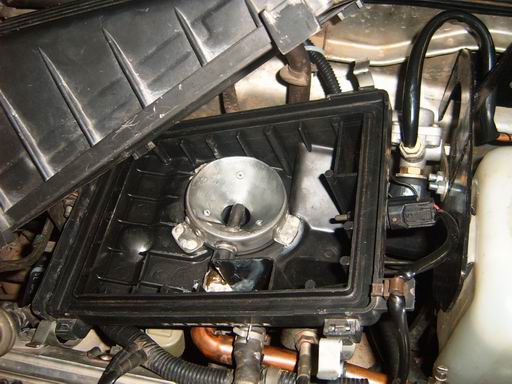

       City Type Z ติด mix มาไม่รู้ขนาดจะวัดยังงัย
และอยากหา Mix ที่ไม่หนามากเพราะมันไปติดกรองอากาศ มันเลยอั้น
อยากทราบที่ซื้อน่ะครับ และขนาดที่ควรใช้

       เอา 28 มม. น่าจะพอดี ต้องซื้อมาแล้วมากลึงแต่งเอาครับ เอาสูงจากพื้นหม้อกรอง 15 มม.

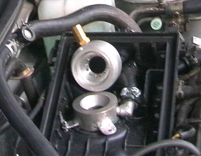

       mix จะไม่ชนกรองครับ เพราะนำ mix มากลึงแล้วสวมเข้าหน้าปีกผีเสื้อพอดี ทางแก๊สเข้าจะเจาะทำเกลียวฝังท่อทองเหลืองใต้กรองอากาศตรงปีกผีเสื้อ รถเราเองยอมเจาะครับ คิดว่าดีกว่าตีท่อทำกรองเปลือย แต่กรองเปลือยที่ร้านชัยหมากกระจายทำให้คุณแงซายก็สวยดีนะครับ ลองค้นหาดู

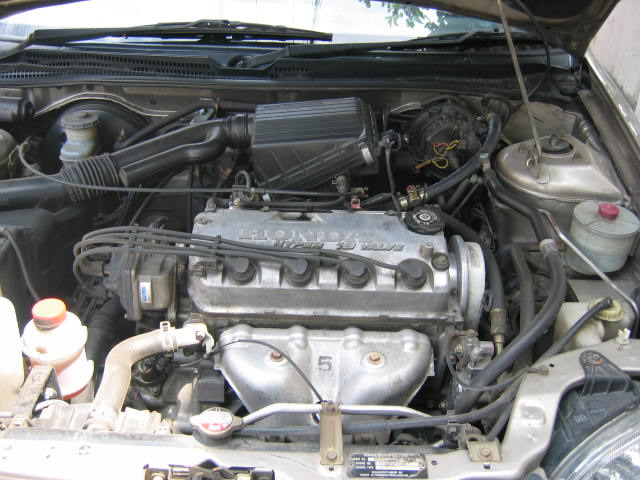

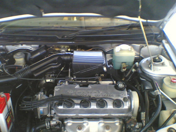

       จากตัวกรองกระดาษถึงหน้าปีกผีเสื้อระยะห่างเท่าเดิมก่อนติด Mix ฉะนั้นการดูดอากาศน่าจะเต็มหน้าแผ่นกรอง อากาศจึงพอ ความเร็วสูงสุดที่ทำได้ 160 กม. ความสิ้นเปลืองที่ความเร็ว 130-150 กม.อยู่ที่ 10 กม./ลิตร ถ้าวิ่งไม่เกิน 120 กม. จะได้ 13-14 กม./ลิตร ไม่มีกลิ่นแก๊สภายในห้องโดยสาร ปัจจุบันใช้แก๊สมาแล้วประมาณห้าหมื่นกว่ากิโลเมตรครับ เครื่องยนต์ยังเดินเงียบปกติ ความร้อนปกติ
แต่ถ้าติด mix แบบของคุณ chch มิกจะอยู่เกือบติดแผ่นกรอง ซึ่งจะทำให้อากาศเข้าไม่พอตามที่คุณอีคาร์เมืองปทุมบอกก็ได้ "คำว่าอากาศไม่พอ" ผมโดนช่างเจาะฝาครอบกรองตัวบนสีดำจนพรุนเลยครับ เจาะก่อนแล้วโทรบอกเราที่หลัง ครั้งแรกใช้มิกแบบสวมวางบนปีกผีเสื้อ ปัญหามาก จนได้ไปดูตัวอย่างจากคุณเฉลิมพล (ถ้าจำชื่อไม่ผิด และน่าจะเป็นคนเดียวกันกับคนที่ใช้ชื่อว่าคนคลอง 8) ผมจึงได้มิกแบบฝังอย่างที่เห็นนี้ละครับ

       ไม่ทราบคุณวันเกิดอยู่แถวไหนครับ mix ของผมต้องนำไปให้ร้านกลึงให้ครับ จะไม่มีการเจาะกรองอากาศครับ รถผมตอนติดตั้งได้ไปขอดูรถคันอื่นแล้วนำมาบอกกับร้านที่ติดตั้งว่าต้องติดตั้งมิกอย่างไร ซึ่งรถคันที่ผมไปขอดูนั้นเขาติดตั้งจากร้านแถวรังสิต ส่วนของผมติดตั้งจากร้านแถวลาดปลาเค้าเป็นอู่เล็กๆ เปิดใหม่ คุณวันเกิดจะขอดูรถผมเพื่อนำไปเป็นตัวอย่างก็ได้ครับ วันราชการผมทำงานอยู่แถวราชดำเนินนอก วันหยุดพักอยู่แฟลตแถวถนนพระราม 6 สามเสน ส่งเบอร์โทรมาที่ pairat_ssr@yahoo.com ก็ได้นะครับ จะได้รายละเอียดมากกว่าครับ ผมไม่ใช่ช่างหรือพวกหน้าม้าร้านติดตั้ง เป็นผู้ใช้ TYPE Z ติดแก๊สดดยตรง ผมเองก็ได้ความกรุณาจากผู้ใช้รถ type z จากบอร์ดนี้แหละครับที่ให้ผมได้ดูรถของเขาว่ามีการติดตั้งระบบอย่างไร

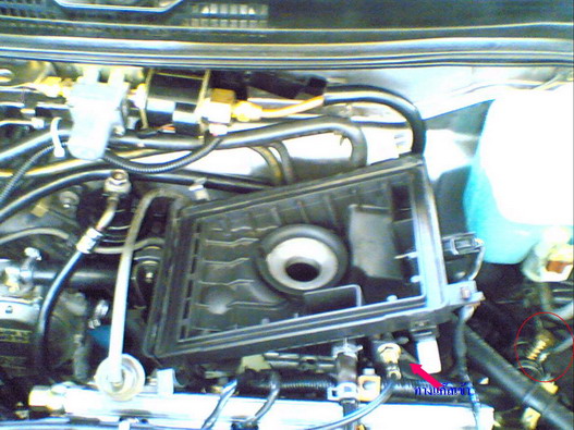

       ขอยืมภาพที่เห็นในบอร์ดนี้มา คันนี้ก็ติด mix แบบฝัง ลักษณะหม้อและที่ติดตั้งหม้อต้ม น่าจะติดตั้งที่ร้านแถวรังสิต และอาจเป็นคันที่ได้ให้ผมไปดูลักษณะการติดตั้งที่โลตัสรังสิตเมื่อ ก.ย.48
 จาก Pai_City
 พฤหัสบดี, 27/7/2549
16:44
203.144.135.18
       คันนี้ของผมครับ
