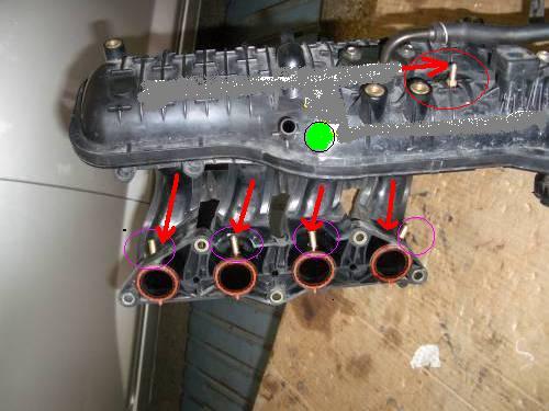

       ของผมติดหัวฉีด Autonic + Donut BRC42 L. ตอนนี้กินประมาณ 1 บาท/กม. เครื่อง idsi ครับไม่รู้กินไปหรือเปล่าครับ ของคุณบอยประหยัดจัง อยากรู้ว่า เจาะหัวฉีดเข้าบริเวณไหนครับ

       ตอบคุณ FreeZingJazz ผมใชhหัวฉีดเบอร์ 15 ตอนแรกร้านใส่ 18 ให้แล้วมีปัญหา เกิน 100 วูบ บางทีก็เบาดับ ตอนนั้น เติม 400 วิ่งได้ประมาณ 400 โล แต่ตอนนี้เปลี่ยนเป็นเบอร์ 15 ไม่มีอาการเลย ลองเหยียบดู 150-160 สบายไม่วูบ แถมประหยัดแก๊สกว่าเก่าอีก ขอถามท่ด VIR ไม่แน่ใจเรียกถูกหรือเปล่า ของคุณเจาะตรงไหน มีบางคนบอกว่าต้องเจาะที่ วงกลมสีเขียว ลืมไปของคุณเป็นวีเท็ค ต้องเจ็ท 18 ถูกแล้วครับ ของผมเป็น IDSI
