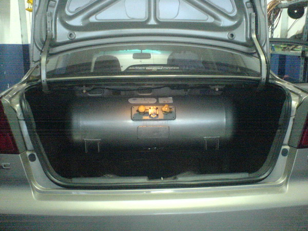

       เพิ่ง ติด มา สดๆ ครับ Fix mix + 64L อัตราสิ้นเปลืองยังไม่ได้วัดเลยครับ
