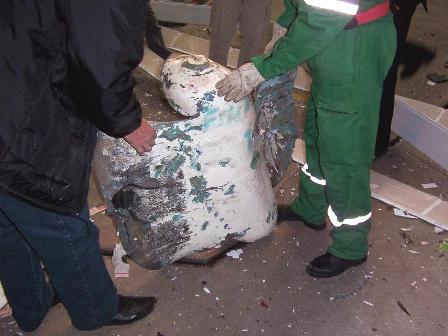

รบกวนช่วยคอมเมนต์หน่อยครับ (มีรูปประกอบด้วย)
จาก เด็ก มอ สอง

       เพราะหากเชื้อเพลิงที่เติมเป็น LPG
> >>เมื่อเกิดการรั่วซึม ติดไฟ
> >>และระเบิดจะรุนแรงกว่ามาก
> >>ซึ่งการกระทำดังกล่าวยังเป็นการผิดกฎหมายของประเทศบราซิลอีกด้วย
> >>ถัง LPG ออกแบบให้ทนความดันประมาณ 240 ปอนด์ ต่อ ตารางนิ้ว
> >>ความดันใช้งาน ( Working
> >>Pressure) ประมาณ 140 ปอนด์ ต่อ ตารางถัง NGV
> >>ออกแบบให้ทนความดันประมาณ 4,500 ปอนด์
> >>ต่อ ตารางนิ้ว
> >>ความดันใช้งาน(
> >>Working
> >>Pressure) ประมาณ 3,000 ปอนด์ ต่อ ตารางนิ้ว
> >>ดังนั้นหากนำถัง LPG เติมก๊าซ NGV
ผมได้รับเมล์ส่งต่อมา เลยอยากขอคอมเมนต์จากพี่ๆทั้งหลายหน่อยครับว่า เป็นถัง แอลพีจีรึเปล่า แล้วเกิดจากอะไรกันแน่ครับ (จริงๆแล้วมีรูปอื่นด้วย แต่มันสยองมาก เลยขอเซ็นเซอร์ไว้ก่อน)
ข้อความที่ได้รับเป็นดังนี้ครับ
> >>ถังจะระเบิดเพราะไม่ได้ออกแบบให้ใช้กับก๊าซที่มีความดันสูง
> >>จึงเรียนมาเพื่อโปรดพิจารณา
> >>เผยแพร่ให้พนักงานด้วยค่ะ
> >>สุดารัตน์ วุฒิศิริ
> >>ฝ่ายประชาสัมพันธ์ ปตท.
> >>หมายเหตุ ข้อมูลจาก คุณวีณา
> >>ผู้จัดการส่วนแผนการตลาด

       โอย เก่าๆ

       ถังเดียว เวียนได้ อีกห้าร้อยรอบ ลอง search ดูละกันนะ ใน pantip ด้วยอ่ะ คอมเมนต์มีเป็นล้านแล้ว
