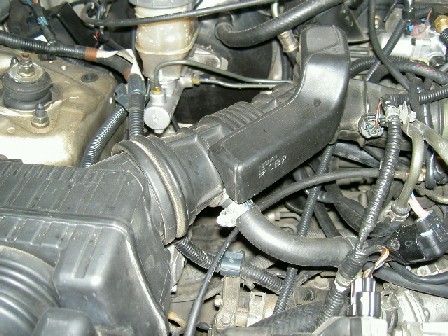

       CIVIC 96 ตาโต VTEC หม้อต้มของ bigas ถังชื่นศิริ กล่อง emu ออโต้สวิทย์ของเทคนิคออโต้แก๊ส
มิกซ์อยู่ในท่ออากาศหน้าลิ้นปีกครับ ปัญหาคือรอบผมตัดที่ประมาณ 2000 รอบจะเปลี่ยนเป็นแก๊ส
พอเปลี่ยนแล้วรอบตกเครื่องสั่นมากครับประมาณ 100-200 ต้องเลี้ยงคันเร่งไว้สักพักรอบถึงขึ้นมาเป็นปกติครับ ผมไม่รู้ขนาดของมิกที่ใส่ไปครับ ผมควรทำไงดีครับกลุ้มใจมาก ย้ายมิกซ์ผมว่านาลอง แต่คือจะย้ายแบบ
ไหน ขนาดเท่าไรดี ใส่ไว้ข้างในเหมือนเดิมแต่อยู่หลังกรองดีไหมครับ แผ่นกรองผมใช้สแตนเลสครับ

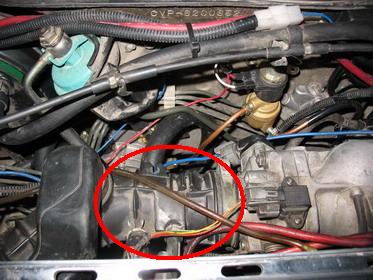

       มิกซ์ผมอยู่ในนี้อ่ะครับ

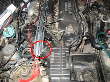

       ผมควรย้ายมาอยู่ข้างหน้าแบบนี้ไหมครับ แต่ไม่รู้ขนาดอ่ะครับ
แต่ผมไม่ได้ติด แลมด้า ด้วยครับ (คืออะไรก็ไม่ทราบ)

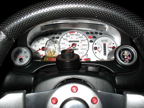

       ผมมี af ratio อยู่แล้วครับตัวด้านขวาครับ พอเปลี่ยนเป็นแก๊สมันก็วิ่งแปลกๆ ครับ บางทีก็ไม่วิ่งเลย
ผมเห็นเทคนิคการจูนด้วย af นี้ แต่ผมก็จูนไม่ได้อยู่ดีครับ (ถ้าขับน้ำมันมันก็จะอยู่กลางๆครับ)

       ย้ายมิกซ์แล้วครับ จากหน้าลิ้น ไปเป็นหลังกรองครับ แต่อาการข้างบนก็ยังไม่หายครับ(ผมจูนไม่เป็นด้วยครับ)
 จาก pop
 อังคาร, 18/7/2549
23:01
61.90.250.17
       ย้าย มิกซ์แล้วครับ จากหน้าลิ้น ไปหลังกรองครับ แต่ช่วงเปลี่ยนจากน้ำมันเป็นแก๊สยังมีปัญหาครับ
อีกเรื่องครับ มิกซ์นี่หันด้านไหนเข้าลิ้นครับ ด้านใหญ่หรือด้านเล็ก

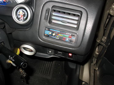

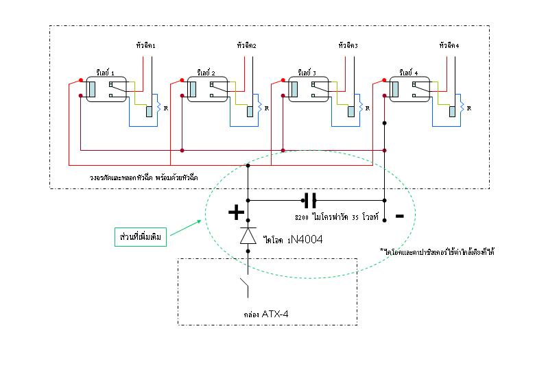

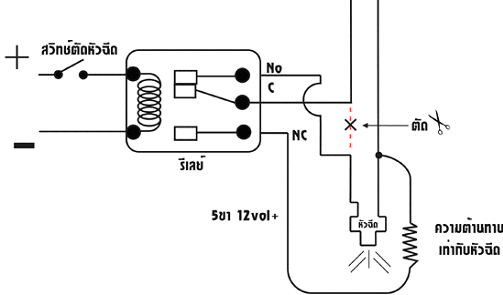

       มันเป็นปัญหาพื้นฐานนะครับเนื่องจากเวลา atx-4 สั่งเปลี่ยนเชื้อเพลิงจากน้ำมันไปเป็นแกส ก็จะสังตัดติกน้ำมัน และตัดหัวฉีดในเวลาเดียวกันก็จะไปสั่งเปิดโซลินอยล์วาวล์แกส เนื่องจากแกสต้องใช้เวลาเดินทางจากหม้อต้มมายังมิกเพื่อเข้าเครื่อง ในเวลานี้จึงทำให้เชื้อเพลิงหายไปทั้งสองอย่าง จึงทำให้เครื่องสดุดในกรณีที่คุณเร่งเครื่องแช่ไว้แต่ถ้าคุณเร่งเครื่องแค่ให้รอบถึงแล้วผ่อนเครื่องคุณจะดับ อาการนี้จะเป็นปัญหามากในขณะที่รถออกตัวไปแล้ว

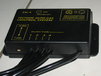

คุณใช้ EMU รุ่นไหนครับ ผมเอารูปของคุณแอ้ม และคุณปากเกรํดไดรเวอร์มาอธิบายนะครับ

202.44.210.31
       การดัดแปลงวงจรครับ (วงจรที่ผมเขียนผมไม่ได้ดูของจริงแต่ก็คงไม่ผิดไปจากนี้มากครับ สำหรับสีของสายไฟผมใส่ให้ดูง่ายเฉย ๆ ครับ) ลงทุนไม่เกิน 100 บาทครับ แล้วคุณจะมีความสุขในการขับ civic ครับ

       ผมใช้กล่อง emu ของ เทคนิคออโต้ เหมือนกันครับ
