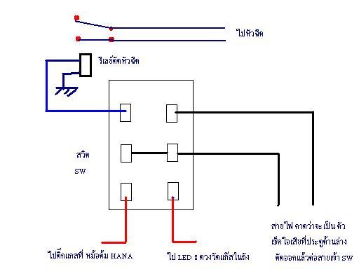

       รถ Vios ผมติดแก๊ส มามีปัญหาไฟรูปเครื่องติด ช่างบอกว่า เป็นเพราะแคตาไลติกไม่ทำงานตอนใช้แก๊สแต่ไม่มีผลต่อระบบรถ ช่างแนะนำให้ถอดฟิวส์ EFI ตัวที่ 2 ในกล่อง ฟิวออก ตอนดับเครื่อง ไฟดับแต่ขี่สักพักติดอีก ต้องทำทุกครั้ง หรือเขาแนะนำให้ติดรีเลย์เพิ่มแทน ฟิวส์ ผมไม่แน่ใจ ยังไม่ให้ช่างติด รีเลย์ จึงอยากสอบถามผู้รู้ ว่า การถอด ฟิวส์ EFI ตอนปิดเครื่องแล้วใส่ บ่อย จะทำให้ ECU ของเครื่องทำงานเพี้ยนหรือไม่ อีกย่างผมไล่วงจรไฟฟ้าที่ติดแก๊สมาให้วิจารย์ว่าช่างเขาติด ถูกต้องหรือไม่(ผมเป็นช่างไฟฟ้าเลยลองไล่มาให้ดูตามรูป) และตอนเปลี่ยน SW จากแก็สมาเป็นนำมัน หรือน้ำมันเป็นแก๊ส เมื่อรอบต่ำจะวูบดับ แก้ยังไง และตอน สต๊าทครั้งแรดตอนเช้าหรือเครื่องเย็นแก๊สสต๊าทไม่ติดเลย อยากทราบว่าหม้อต้มและระบบแก็สยังจูนไม่ถูกใช้หรือไม่ แต่เครื่องวิ่งปกตินะครับถ้าวิ่งแก็สไม่อืด กินแก๊ส 1 ถัง 58 ลิตร ประมาน719 กิโล ขี่ 80-120 กม/ชั่วโมง ขอบคุณคำตอบ คำแนะนำจาก เพื่อนๆ ที่ใช้แก๊ส ใน Vios มาแล้วหรือยี่ห้ออื่นๆที่เคยมีปัญหาคล้ายกัน

       1.วีออสติดแกส ไฟโชว์ ถือว่าเป็นเรื่องธรรมดาเลยครับเพราะกล่องมันจบ มหาวิยาลัย ผมกล้าพูดได้ว่าไม่มีช่างคนไหนติดแก๊สวีออสแล้วไฟไม่โชว์(โดยไม่ใส่อุกรณ์เสริม)
2.///ช่างแนะนำว่าให้ทำรีเลย์ตัดไฟเลี่ยงกล่องเพื่อรีเซ็ต อีซียู ทุกครั้ง ///// มักง่ายที่สุดครับ ไปหาต้นตอของปัญหาดีกว่า แก้ที่ปลายเหตุ ยกตังอย่างเช่นฝนตกหลังคารั่ว แทนที่จะขึ้นไปซ่อมหลังคากลับวิ่งไปซื้อถังมารองน้ำที่รั่ว....มันไม่ตรงจุดครับ

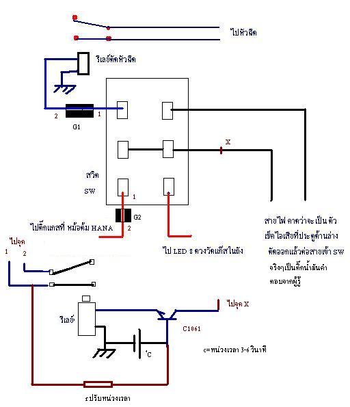

3.///สลับระบบตอนรอบต่ำแล้วดับ///เป็นเรื่องปกติครับ เพราะของคุณใช้แบบสวิท ธรรมดา ไม่มีระบบ หน่วงเวลาเข้ามาช่วย จริงๆข้อนี้ช่างเค้าน่าจะบอกวิธีการสลับระบบตั้งแต่แรกแล้วนิ่ แก้ไขได้โดย เปลี่ยนจากสวิทธรรมดาเป็นสวิท ออโต้เชนจ์ ที่มีระบบหน่วงเวลา จะยี่ห้ออะไรก็เลือกเอาเลย
4. ///สตาร์ทด้วยแก็สไม่ติด////จูนใหม่
5.//ถัง 58 วิ่งได้ 719 กม./// ถ้าคำนวน จาก ถัง 58 ตัด 85 % ก็เติมได้ประมาณ 50 ลิตร ถ้าลิตรละ 9.55 บาทก็เป็นเงิน 477.50 บาท หารด้วย 719 กม.ได้ 0.66 บาท/กม.ผมว่าส่วนผสมบางไป เด๊ยวเกิด แบ๊ค ตูมตาม ท่อไอดีจะเหลือแต่ซากเอา วีออสอยู่ประมาณ 0.75-0.85 / กม. กะลังดี
6.สายเส้นสีดำในรูปมันเป็นเส้นที่เค้าตัดต่ดมาจากสายติ๊กนำมัน

       ผมว่างๆได้นั้งออกแบบวงจรหน่วงเวลาใส่ หลังสวิท แทนตำแหน่งกล่องดำ ขอทราบความเห็นจากผู้รู้ว่าเป็นไปได้เพียงไรว่าวงจรจะทำงานได้โดยเครื่องไม่สดุดเวลาเปลี่ยน แก๊ส น้ำมัน
