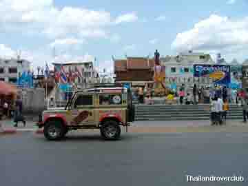

       ไปติดตั้งมาแล้วครับ กำลังอยู่ระหว่างทดลองอยู่แล้วจะรายงานผลให้ทราบเป้นระยะครับ ลองคลิ๊กเข้าไปดูได้ที่ http://www.thailandroverclub.com/tlrc-forum/forum_posts.asp?TID=1267&PN=1&TPN=1

       รายงานผลหลังการติดตั้งแก๊ส คำตอบที่ 4 เพิ่มเติมครับ
รายงานการทดสอบอัตราการสิ้นเปลื้องเป็นดังนี้
ทดสอบวันที่ 5 สิงหาคม พ.ศ 2549
เส้นทางที่ทดสอบ กรุงเทพ-สระบุรี-นครราชสีมา
เวลาที่เดินทาง & ;nbs p; 9.05-12.39-16.29
ระยะทางทั้งสิ้น 487 กิโลเมตร
เวลาหยุดรถแต่เครื่องยนต์ทำงาน 0.47 นาที
เวลาขับรถ 6.28 ชั่วโมง
เวลารวมทั้งหมดของการเดินทาง 7.15 ชั่วโมง
ความเร็วเฉลีย 91.8 กิโลเมตร/ชั่วโมง
ความเร็วสูงสุด 119.0 กิโลเมตร/ชั่วโมง
แรงดันลมยาง 30 ปอนด์ ทั้ง 4 ล้อ
น้ำหนักรถ 1980 กิโล
อุณหภูมิภายนอก กรุงเทพ 30c นครราชสีมา 37c
อุณหภูมิภายใน กรุงเทพ 27c นครราชสีมา 34c
เดินทางจากรุงเทพเติมน้ำมันและแก๊ซปั้ม ป ต ท แถวรังสิตขาออกเต็มถังแล้วก็มุ่งหน้าสู่นครราชสีมา
แล้วมาเติมขากลับจากการเดินทางทดสอบที่ ปั้ม ป ต ท ตรงข้าม ราบ 11 บางเขนทั้งน้ำมันและแก๊ซดังนี้
เติมน้ำมันดีเซล 729 บาทจำนวน 26.50 ลิตร ราคาลิตรล่ะ 27.54 บ/ล
เติมแก๊ซ LPG 166 บาทจำนวน 17.29 ลิตร ราคาลิตรล่ะ 9.60 บ/ล
ความสิ้นเปลื้องน้ำมันดีเซล 729/487 = 1.49 บาท/กิโลเมตร
ความสิ้นเปลื้องระยะทาง 487/26.50 = 18.37 กิโลเมตร/ลิตร
ความสิ้นเปลื้อง LPG 166/487 = 0.34 บาท/กิโลเมตร
ความสิ้นเปลื้องระยะทาง 48 7/17.29 = 28.16 กิโลเมตร/ลิตร
รวมความสิ้นเปลื่องทั้งหมด = 1.49+0.34= 1.83 บาท/กิโลเมตร
อนึ่งการทดสอบครั้งนี้เป็นครั้งแรกอาจมีปัจจัยที่ผิดพลาดของตัว แปรบ้างเล็กน้อย จะพยามเก็บสถิติของการทดสอบมานำเสนอเป็นระยะๆๆน่ะครับ
