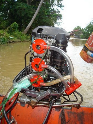

       ผมใช้เรือไฟเบอร์ ขนาดยาว 18 ฟุต กว้าง 6 ฟุต เครื่องยามาฮ่า 85 แรงม้า
เนื่องจากน้ำมันแพงเรื่อยๆ และประกอบกับรถยนต์ของผมได้ใช้แก๊สอยู่แล้ว จึงคิดว่า เครื่องยนต์ยามาฮ่า ใช้เบนซินเหมือนกัน น่าจะใช้ได้ จึงนำหม้อต้มแก๊สในรถยนต์มาลองกับเรือ และต้องดัดแปลงหลายอย่าง ชนิดแบบลองผิดลองถูก โดยอาศัยคำแนะนำของช่างแกสที่ติดรถยนต์ และ ช่างซ่อมเครื่องเรือ ที่รู้จัก บวกกับความอยาก(บ้า)ของผมด้วย เพราะมีปัญหาที่ต้องแก้หลายอย่าง คือ
1-ทำอย่างไรในเมื่อรถยนต์มีน้ำร้อนจากเครื่องยนต์มาใช้ แต่ในเรือไม่มีเพราะเครื่องเอาท์บอร์ด มีน้ำออกจากเครื่องยนต์เล็กน้อย(เหมือนน้ำฉี่) ไม่เพียงพอกับงานนี้แน่นอน
2-ปัญหาเรื่อง น้ำมัน 2T ทำอย่างไร ในเมื่อเรือผมผสมกับน้ำมันในถัง แต่ถ้าใช้แก๊ส แล้ว2Tจะให้ทางไหน แล้วแน่ใจแค่ไหน ว่าเครื่องไม่น๊อก เพราะขาด น้ำมัน 2T ซึ่งถ้าน๊อกจริง ต้องซ่อม ยกเครื่อง ค่าใช้จ่ายมโหฬารแน่นอน
ได้ทดลองขับเรือ 3 เที่ยว(ใน 3สัปดาห์) และแก้ไขไปเรื่อย จากต้นแบบ1 -> ต้นแบบ2 -> จนได้ถ่ายรูปเมื่อวานให้เพื่อนๆชาวเรือดูเป็นแห่งแรก เพราะที่นี่เป็นแหล่งที่ผมได้รับคำแนะนำดีๆตั้งแต่ซื้อเรือใหม่ๆ และเพื่อนๆก็มีการให้คำแนะนำด้วยความจริงใจเสมอมา....
ผลการทดสอบใช้แก๊สเป็นเชื้อเพลิง เป็นที่น่าพอใจ ดังนี้
แก๊ส 1 ถัง(15กก.) ราคา 285 บาท วิ่งได้ระยะทาง 25 km คิดเป็นเงิน 11.4 บาท/กม.
อัตราเร็ว วิ่งได้สูงสุด 35km/hr (วัดความเร็วด้วย GPS Garmin)
ได้ทดลองมา ใช้แก๊ส 3 ถัง หรือ 75 กม.แล้ว ยังไม่ปรากฏว่าเครื่องน๊อกแต่อย่างใด ผมใช้เรือไฟเบอร์ ขนาดยาว 18 ฟุต กว้าง 6 ฟุต เครื่องยามาฮ่า 85 แรงม้า
