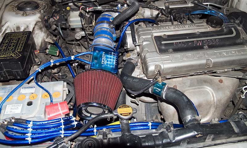

       ผมเพิ่งไปซื้อมาอ่ะครับ 500 บาท สายขนาด 10 mm. มีหุ้มพลาสติกสีสวยสดใส ข้างในเป็นสีเงินๆ (ไม่ได้ถามหรอกว่าทำด้วยอะไร) ก็ไม่ได้คิดอะไรมาก ทีแรกคิดว่าจะไปซื้อสายทำเอง
ผมก็เพิ่งติดมาเอง มีห้าเส้น ผมติดที่ ตัวถัง คอมแอร์ เสื้อเกียร์ รางหัวฉีด ตัวเครื่อง
ส่วนติดแล้วรอบเดินเบาหายหรือเปล่าไม่รู้ครับ เพราะรอบเดินเบาสั่นผมหายไปตั้งแต่ย้าย mix แล้ว
แต่ที่แน่ๆ ไฟผมสว่างขึ้นดีจัง
รูปถ่ายไว้ (ไม่สวยเอาซะเลยเพราะเดินเอง)
เดี๋ยวกลับบ้านแล้วจะ post ให้นะครับ

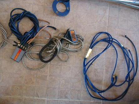

       ของผมก็มีปัญหารอบตก+สวิงหลังจากติดแลมด้ากับคุณนัน
ก็เลยไปบ้านหม้อซื้อของมาประมาณ 600 บาท (สายเบอร์ 10 พร้อมหางปลาและอุปกรณ์ต่าง ๆ)
สุดท้ายนั่งเล่นเน็ตเจอของเก่าจากญี่ปุ่น เป็นสายเงินแท้ ๆ
เขาขายอยู่ 1000 กว่าถึง 2000 บาท ก็เลยไปลองซื้อมาดู
ปรากฏว่ารอบนิ่งขึ้นจริง ๆ แถมรอบเดินเบายังสูงกว่าปกติอีก 300 รอบ/นาที
แต่ผมใส่ voltage stabilizer ด้วยนะ (ในรูปกล่องที่ติดอยู่กับชุดซ้ายมือ)
ส่วนชุดขวามือ ทีแรกไม่ได้ตั้งใจซื้อ แต่เห็นสภาพดี ก็เลยสอยมาอีกชุดนึงด้วยเลย
ถือว่าเป็นอีกทางเลือกก็แล้วกันนะครับ

 จาก โรจน์
 อังคาร, 18/7/2549
22:16
124.120.232.55
       นี่ครับ ราคา 500 สาย 10 mm. เดินเอง ไม่ค่อยเป็นระเบียบเท่าไร
