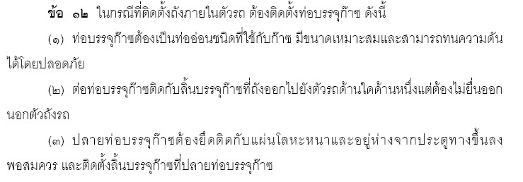

ข่นส่งจังหวัดลำพูนไม่ให้ใช้ท่อทองแดงเป็นสายเติมให้ใช้สายไฮโดลิกแทนจริงๆแล้วเป็นอย่างไร

       ถูกต้องครับ ท่อด้านเติม เมื่อก่อนมักจะเดินด้วยท่อทองแดงเหมือนกับท่อที่ส่งไปเข้าหม้อต้ม ข้อกำหนดใหม่ของ สนง.ขนส่ง ต้องเปลี่ยนเป็นแบบท่อยางทนแรงดันแบบอ่อนเท่านั้น จึงจะทำการผ่านการตรวจสภาพ ท่านใดยังเป็นท่อทองแดงอยู่ และยังไม่ได้ไปแจ้ง สนง.ขนส่ง ก็ให้ทำการเปลี่ยนใหม่ด้วยนะครับ เดี๋ยวจะไม่ผ่านการตรวจสภาพ
ตั้งแต่ผู้ใช้รถหันมาติดแก้สกันมากขึ้น การตรวจสภาพของ สนง.ขนส่ง ก้เริ่มปรับตัวเข้มตาม ท่านใดติดแก้สมาแล้วยังไม่ได้ทำการแจ้ง น่าจะรีบไปแจ้งซะให้มันจบๆไป เพราะดูท่านจะมีข้อกำหนดใหม่ออกมาเรื่อยๆ

       ไปแจ้งที่ขนส่งหมอชิดเก่ามาเมื่อวานนี้ ไม่มีปัญหานี่ครับท่อทองแดงสามารถใช้ได้ เคยเจอกระทู้ที่แจ้งว่ารถตู้หรือแวนที่วางถังแก๊สในตัวรถจะไม่ผ่านก็ตรวจผ่านนะครับ ผมว่าแต่ละที่คนละมาตรฐานกันนะครับ การที่กำหนดให้ใช้ท่ออ่อนน่าจะมาจากจะลดอันตรายถ้ามีการชนท้าย ท่อทองแดงมีโอกาสแตกหักเสียหายมากกว่าท่ออ่อนครับ

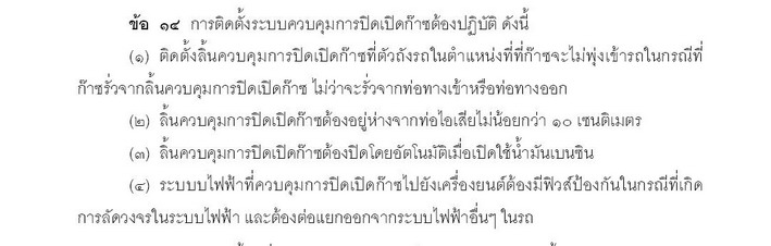

       ล่าสุด ขนส่งลำพูน ถามหาฟิวส์ตัดไฟที่หม้อต้มแก๊สด้วย งงมาก งง.. .. ..ต้องกลับไปแก้ไขที่ร้าน

       ท่อทองแดงมีความปลอดภัยกว่าถ้าเกิดอุบัติเหตุรถชนท่อทองแดงจะพับไม่หักรั่ว
ถ้าใช้สายไฮโดรลิกมีโอกาสท่อขาดและหลุดได้

งั้น พอจะเป็นหัวเติมทองแดง สายไฮดรอลิกอย่างหนา มีวาวล์ปิดฉุกเฉินเพิ่มนอกจากที่เกย์มัลติวาวล์ ...เวลาถูกชน มันจะได้แกว่งๆ ยืดหนุ่นเหมือนสายยาง ไม่หัก ฉีกงอ
น่าจะผ่านได้

       ไปค้นหา กฏกระทรวงมาอ่านบ้างซิครับ(อยู่ หน้าแรก) มีระบุอยู่ ทำแบบไหน อย่างไร ที่จริงใช้ได้ทั้ง 2 อย่าง แต่มีกฏ มีเกณฑ์ ครับ.

       จริงครับผมไปตรวจสภาพและแจ้งเมื่อประมาณกลางเดือนที่ผ่านมา ที่ขนส่งลำพูนบอกว่าให้ใช้สายอ่อนตามระเบียบผมสอบถามเหตุผลคนตรวจบอกว่ามันจะเกิดไฟฟ้าสถิต แต่ก็ผ่าน (ใช้ท่อทองแดง)ถามท่านผู้รู้ช่วยตอบหน่อยว่าจะเกิดไฟฟ้าสถิตยังไง

       ท่อทองแดงก็จัดเป็นท่ออ่อนนะครับลองใช้มือดัดได้ไม่แข็งซะหน่อยถ้าลองคิดดูท่อทองแดงแพงกว่าและทนแรงดันดีกว่าแน่นอนท่อทองแดงแพงกว่าด้วยจะช่วยอู่ลดต้นทุนเหรอครับ

       ผมไปตรวจมาแล้วที่ขนส่งเขต 2 ตลิ่งชัน เรื่องท่อเติมเป็นท่อทองแดงที่ไม่ผ่าน ได้ฟังเจ้าหน้าที่ขนส่ง อธิบายว่า ให้ใช้ท่ออ่อนเพราะถ้าเกิดระเบิดขึ้น ท่ออ่อนจะระเบิดก่อน ถ้าใช้ท่อทองแดงท่อจะแข็งกว่าท่อจะไม่ระเบิด....... จะไประเบิดที่ valve เติมแทนครับ.......... ลองใช้วิจารณญาณดูครับ

       เปลี่ยนไปใช้ท่อแอร์สิครับ..ขนาด 1/2 (ท่อทางด้าน Hight Pressor) แบบ R12 น่ะครับ สามารถทนแรงดันได้ 400-500 psi. ราคาเมตรละร้อยกว่าบาท+ค่าอัดไฮโดรลิคพร้อมหัวประมาณ 50-/หัว
