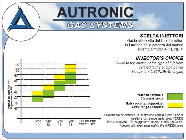

       เจท 15 เพิ่งมาครับ มาเพื่อคุณบอยนี้เลยครับ พี่เค้าไม่ได้นิ่งนอนใจเพราะว่า ตอนจูนเค้ารู้ว่าต้องลดการจ่ายลงเพราะว่าเจท 18 ใหญ่ไปครับสำหรับ เครื่อง 1.5 (ตอนนั้นที่ร้านยังไม่มี เจท 15 ครับ) แต่เมื่อต้องจูนใช้งานก็เลยใช้ไปก่อน และถึงสั่งเจท 15 มาไงครับ(จากปัญหาข้างต้น) ซึ่งการลดการจ่ายทำให้สามารถวิ่งต้นกลางได้ แต่ปลายไม่ไหลอย่างที่คุณบอยบอกนั่นแหละครับ เพราะงั้นผมถึงอยากให้คุณบอยมาสานต่อเรื่องราวให้จบ ก็เท่านั้นเอง แต่ตอนนี้แฮปปี้แล้วสินะครับ

       งั้นถ้าผมติดหัวฉีดกับมิร่าผมต้องใช้เจทเบอร์ 9 มั้งครับ น่าสนแฮะ

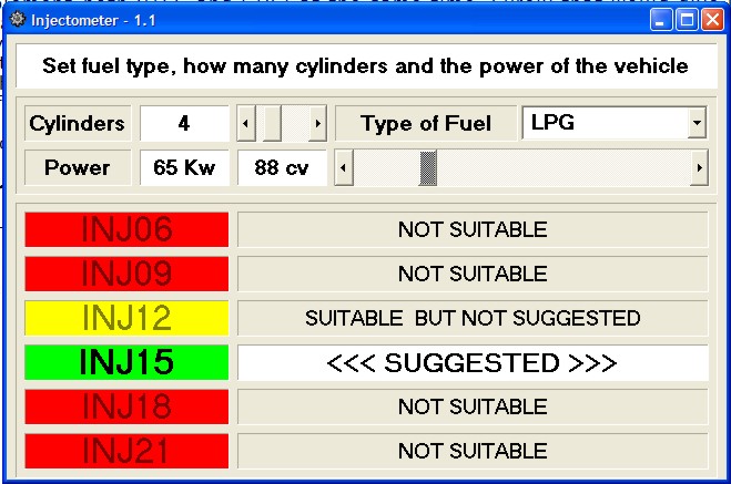

       ตารางมีไว้ดุครับ อย่างมั้งครับ ซื้อของเกือบ ครึ่งแสน มั้งได้ยังไง ถ้างั้นเขาคงทำคู่มือ+โปรแกรมไว้ทำไมครับ ตามหลักร้านต้อง ใส่เบอร์ที่เหมาะสมกับรถซิครับ (ที่ว่าร้านสั่งเบอร์ 15 มาเพื่อผม ) ถ้าทางร้านจริงใจจริงทำไมจะต้องให้ผมวิ่งเข้าวิ่งออกหลายรอบ ทำไมไม่บอกว่าตอนนี้ใส่เบอร์ 18 ให้ เดียวถ้าเบอร์ 15 มาค่อยมาเปลี่ยน แต่นี้ ผมต้องเข้าไปตั้งหลายรอบ ถึงเปลี่ยนให้
