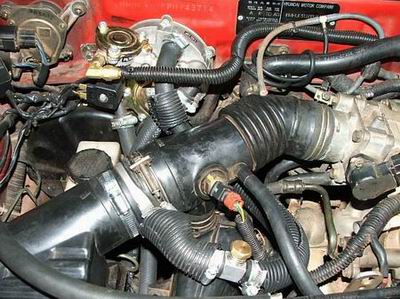

ไม่อยากเชื่อ... ย้ายมิก HYUNDAI EXELL.... ตามคำแนะนำ ..... สุดยอด...
จาก Dej
อังคารที่ , 18/7/2549
เวลา : 09:08
202.142.206.252
อ่านแล้ว = 1492 ครั้ง
       ***หลังจากเกิดปัญหา เปิดแอร์แล้วรอบตก เครื่องดับ และได้คำแนะนำ จากหลายท่าน
ในชมรมนี้ จูนแล้วจูนอีกก็ไม่หาย
***สุดท้ายจบด้วยการย้ายมิก ตามคำแนะนำ ครับ ***
สรุปผลคือ สตาร์ทง่ายมาก
เดินเบานิ่ง
เปิดแอร์แล้วปกติ
*** ไม่ต่างจากน้ำมันเลย***
ขอขอบคุณน้ำใจ ทุกๆท่าน ที่ให้คำแนะนำ จนทำสำเร็จ ครับ

       ผมทำเองครับ ก็ศึกษาวิธีการในบอร์ดนี้แหละครับ ทำที่อ.กันทรลักษ์ ศรีสะเกษ ครับ
แต่ติดตั้งที่อุบลฯ
***หลังจากย้ายมิกแล้ว ก็จูนใหม่ ก็จูนแบบ พิมพ์นิยม ในชมรมนี้อีกนั่นแหลพครับ***
ขออนุณาตเจ้าของกระทู้ Copy มาให้ดูนะครับ
1. ปิดไอเดิล
2. ค่อยๆ หรี่เซ้น จนเครื่องมีอาการสั่น และคลายออกประมาณ 1รอบครึ่ง -2 รอบ
3. คลายไอเดิลออกมา ให้รอบเครื่องนิ่ง ประมาณ 1 รอบ ครึ่ง
4. ลอง ดับเครื่องและ Start ดู ชึ่งเดียวติด
5.ตั้ง พีค จูนนิ่ง เป็นอันเสร็จพิธีครับ
